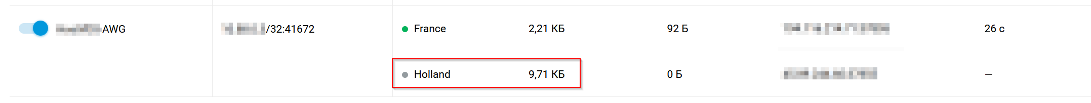

У меня есть настроенный рабочий туннель Wireguard, через который клиенты кинетика исправно ходят в интернет. В силу нестабильности VPS, было решено поднять еще одну, в другом регионе, но возник вопрос как организовать резервирование. Первый вариант - на уровне политик: создать новую, два туннеля, и так далее. Второй, который мне показался проще, это добавить пир в существующее подключение. Создал, прописал Allowed Ips так же, как на первом пире - 0.0.0.0/0, и весь трафик пошёл через новый пир. ОК, я его отключил на VPS, чтобы посмотреть отработает ли фоллбэк в том или ином виде. Не отработал. Трафик в первый пир не пошёл. Появились вопросы:
1. Почему после создания нового пира трафик пошёл именно и только через него?
2. Почему после его отключения, трафик не пошёл через старый пир?
Спасибо
Upd.: перевключение туннеля не помогает. Похоже, что новый пир имеет абсолютный приоритет, и, даже если старый пир живой, то кинетик его игнорирует, не взирая на то, что отключение нового пира зафиксировано (индикация серая).
В конфигурации как на скрине счётчик растёт только на пире Holland (новом). Помогает только удаление пира из туннеля и рестарт туннеля
Версия прошивки - 4.3.5 и 4.3.4
Изменено пользователем t800

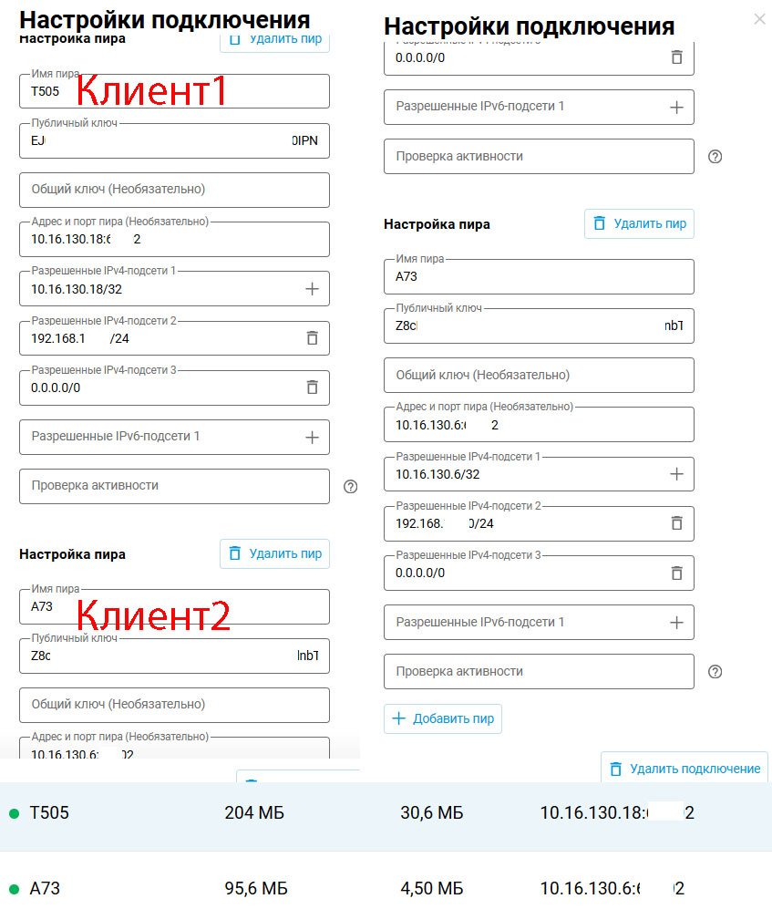

Проверил 50A8
1. WG в нем два пира (два клиента)
2. Выход в интернет их настроен через WG на Keenetic
Клиент1/2 ---мобильный---[WG2]Keenetic[WG0-клиент]-----Инетернет-----[WG-Сервер]....
interface Wireguard0 **** в интернет
    ip global 65490
    up
interface Wireguard2
    security-level public
    ip address 10.16.130.96 255.255.255.0
    ip global 60774
    wireguard peer EJ06..................Y1k= !T505
        endpoint 10.16.130.18:хххх2
        allow-ips 10.16.130.18 255.255.255.255
        allow-ips 192.168.ххх.0 255.255.255.0
        allow-ips 0.0.0.0 0.0.0.0
        connect
    wireguard peer Z8cLP.................bTY= !A73
        endpoint 10.16.130.6:хххх2
        allow-ips 10.16.130.6 255.255.255.255
        connect
    up
ip policy Policy0
    permit global Wireguard0
ip nat Wireguard2
ip hotspot
    policy Wireguard2 Policy0
На клиентах стоит простой Wireguard, "Разрешенные IP-адреса" аналогичны как на роутере 0.0.0.0/0, 192.168.xxx.0/24, 10.16.130.0/24.
Тест speedtest на обоих показал IP от Wireguard0, выход в интернет на обоих без проблем.
Мало того если например лок.клиент ПК находится в основной политике роутера, то эти оба клиента без проблем имеют доступ к данному клиенту (например Total Com + LAN общий доступ Windows)
Просьба не "ломать".
