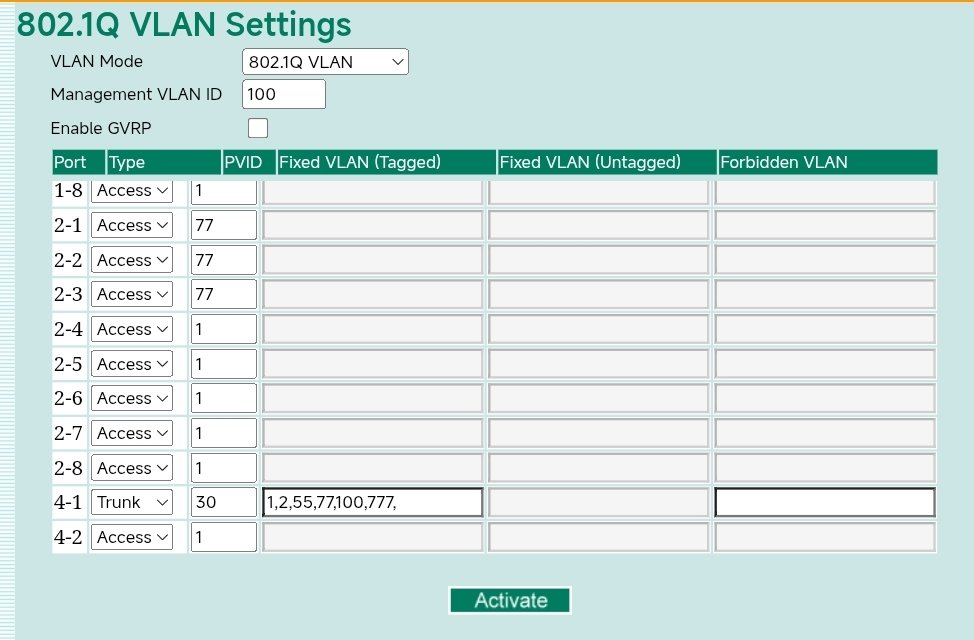

4-1 порт идёт от основного кинетика, 4-2 идёт в сторону другого кинетика как его нужно прописать тогда? Я только начинаю познавать vlan
5 часов назад, KFadis сказал:
точно так же как и для порта 4-1, pvid тоже

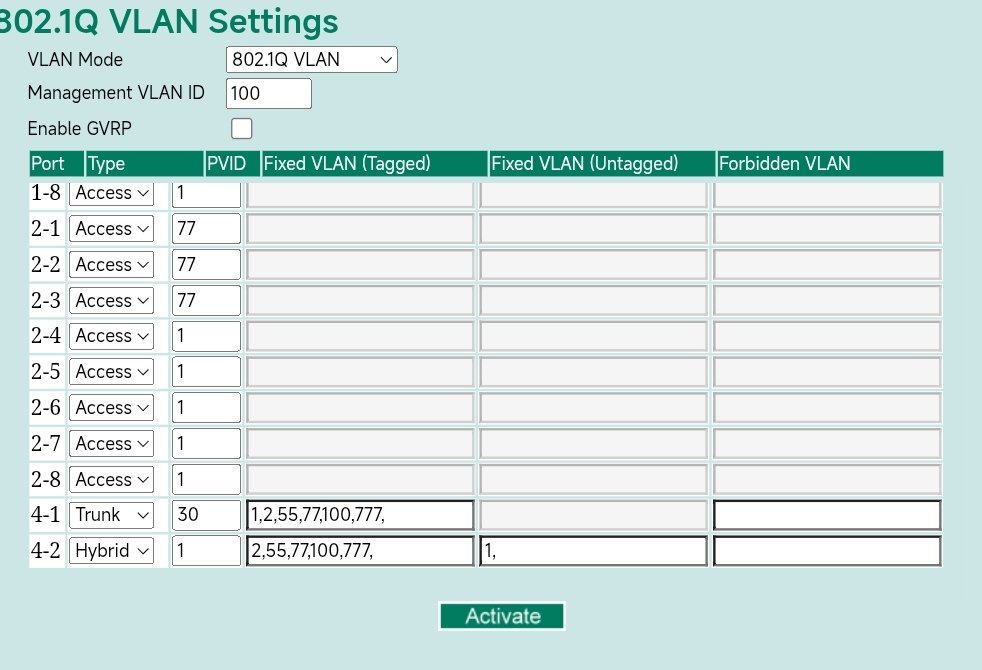

делаете одинаковый pvid портам 4-1 4-2 комутатора, на роутере домашнюю сеть отдаете без тега в 4 порт
Методом научного тыка получилось оживить все сегменты, до другого кинетика сделал порт гибридным и всё завелась, для проверки ещё несколько раз перезагрузил устройства

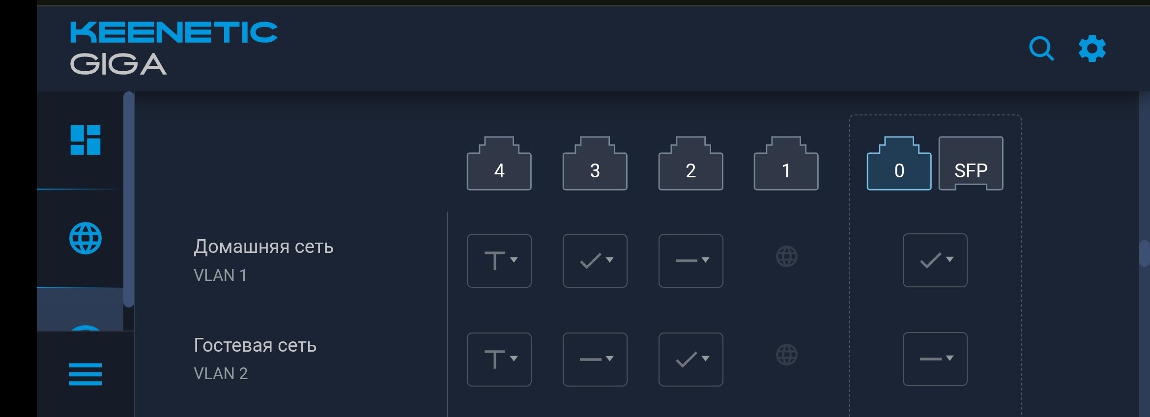

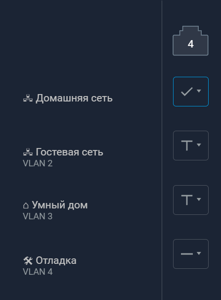

Может лучше сформулировать так? Кинетик сервисную информацию Mesh сети передаёт по VLAN0 не тегированным образом. Он же Домашняя Сеть. Поэтому нужно обеспечить беспрепятственный маршрут кадров от контроллера к ретрансляторам сегмента домашней сети без теггированого трафика. Остальные сегменты теггированые. Тогда и Mesh будет работать и на конечных точках доступа, можно будет получить доступ ко всем сегментами и на их же портах распределить по VLAN. Общаясь с техподдержкой, я понял что другому работать не сможет, система просто так спроектирована.
Поэтому я думаю, что на том порту который идёт из контроллера к коммутатору, надо установить галочку для Домашняя сеть, т.е. не тегировать. Если это 4й порт, то вот так
А из комутатора так же не тегировать VLAN0 в ретрансляторы
