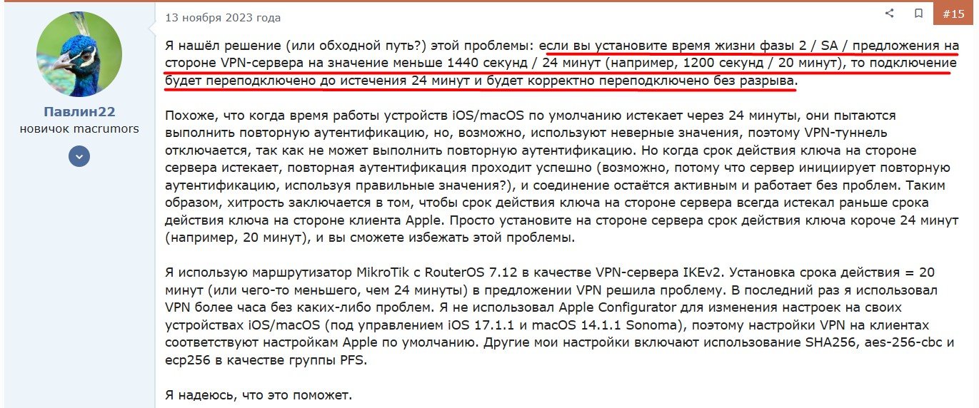

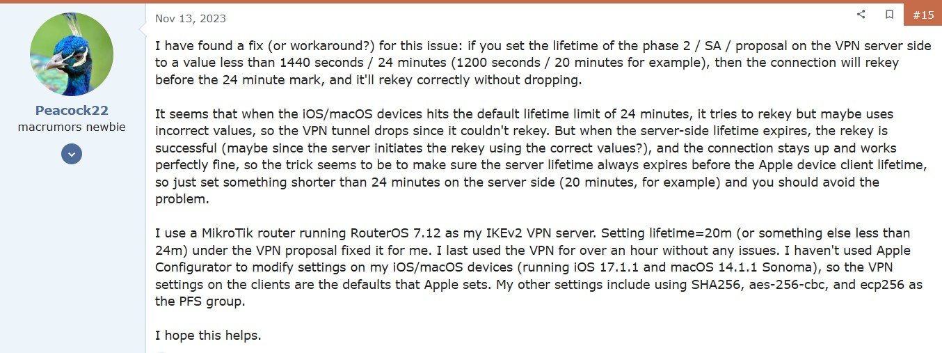

Почитал здесь что это известная проблема на стороне Apple. Прикладываю скриншоты с сообщением.
Происходит одинаково на двух роутерах: Keenetic Sprinter KN-3711 (прошивка 4.3.3) и Keenetic Hopper DSL KN-3610 (прошивка 4.3.3). Пользоваться данным функционалом стал буквально пару тройку дней назад. Как было ранее с этим всем, без понятия.
