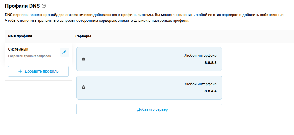

Я же вам сказал я написал. сначала руками через GUI
Затем когда это не сработало
ввел через cli
ip name-server 8.8.8.8
ip name-server 8.8.4.4
что в принципе эквивалентно
