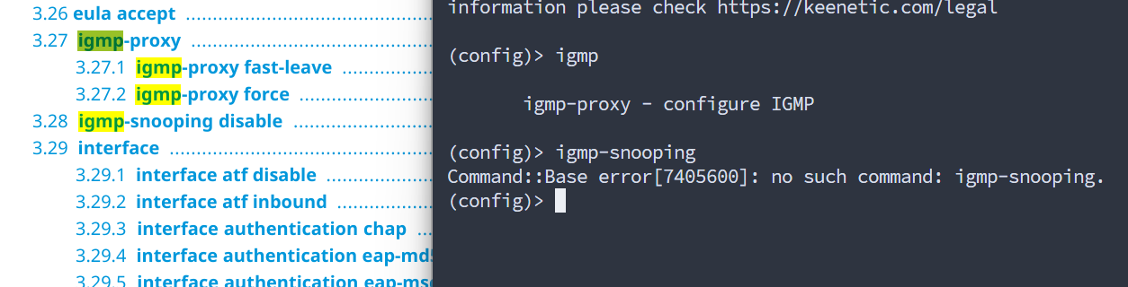

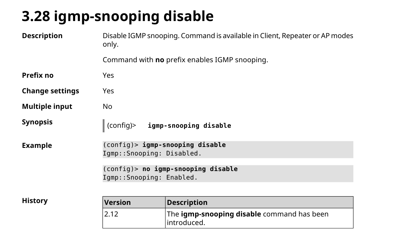

2 минуты назад, constgen сказал:
Интересно получается. В мануале Command Reference Guide есть упоминание про Snooping. Но в самом CLI - нету.
Слева мануал, справа CLI

В CLI есть толь IGMP Proxy. Вы возможно путаете.
Связь с DLNA я думаю такая - оптимизация Snooping как-то режет мультикаст DLNA
Edited by constgen
А, я виноват что не вчитался описание. Команда доступна только на ретрансляторах. Короче работает. Вопрос решён

IGMP Proxy действительно есть в UI и только на контроллере. В ретрансляторах её в принципе нет.
IGMP Snooping есть только в CLI. В UI этой натсройки нет. И как стало понятно на конроллере её нет, только на ретрансляторе.
Подключиться по Telnet или SSH именно к ретранслятору. Команда для управления из этой справки
