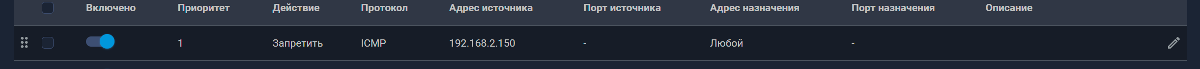

  1. Добавить ограничения в фаерволле на стороне "сервера". Для начала запретить одному IP пинговать подсеть "сервера". Ноль эффекта. Это правило в 192.168.1.1 сети
    Я так понял фаервол не работает потому что Wireguard интерфейс public

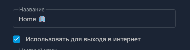

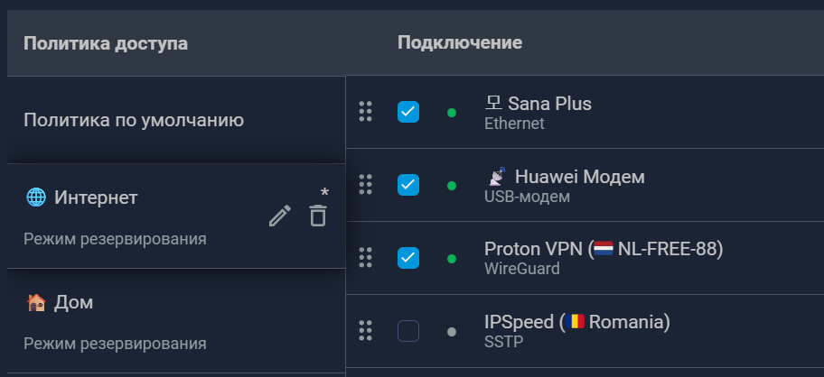

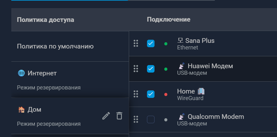

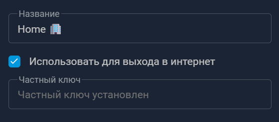

  2. Так же я заметил, что в политиках доступа нет Wireguard интерфейса, который я создал для туннеля. Вопреки статье я чекнул галочку "Использовать для выхода в интернет"
    и тогда интерфейс стал доступен в политиках. Правда он ни на что не влиял. Туннель доступен всем клиентам глобально по причине в ручную настроенного статического маршрута. Этот маршрут работает во всех политиках, что я и проверил через CLI `show ip policy`
    Вообще я не понимаю, что помимо появляния в политиках даёт эта опция. Она меняет ещё какое-то поведение или разрешение? Как влияет на роутинг? Объясните пожалуйста. Как она связана с `security-level` или не связана?

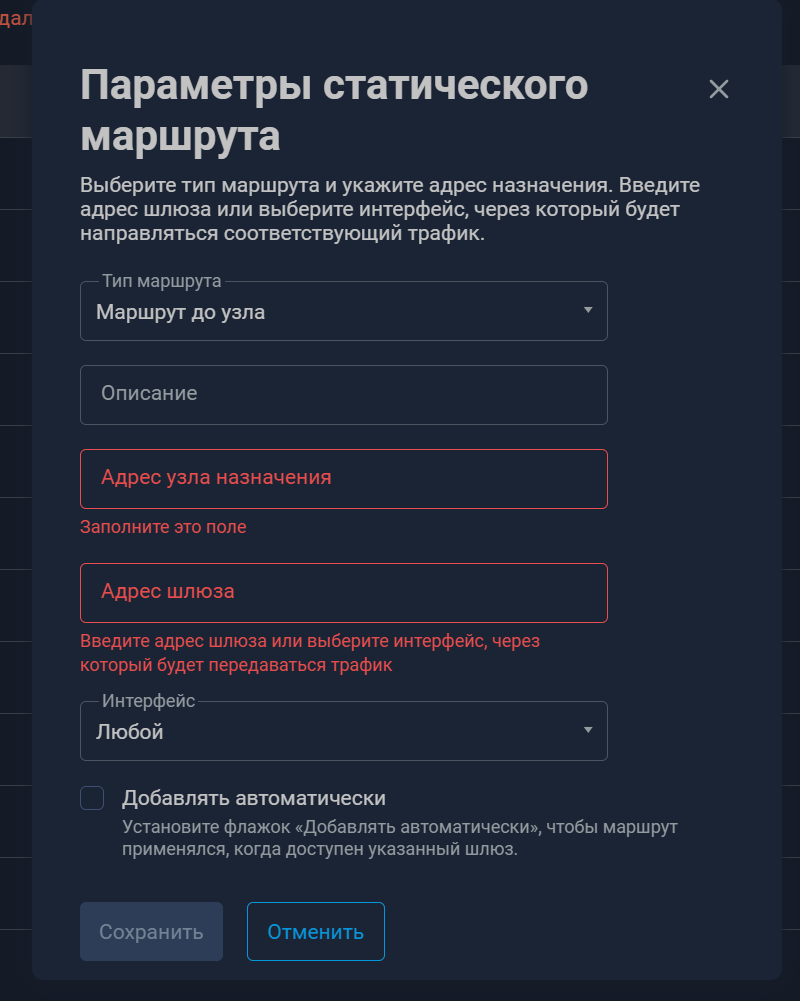

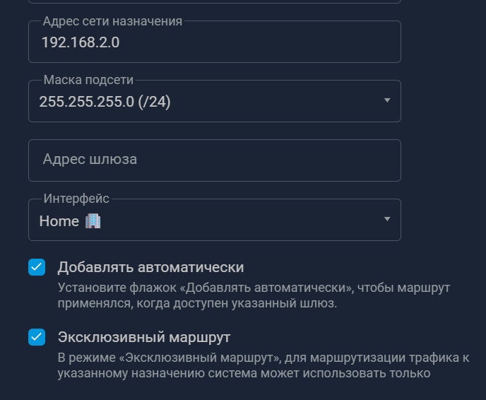

  3. Так же в поисках решения попробовал опцию "Эксклюзивный маршрут" в надежде, что это как-то изменит поведения в моих нужда. Но нет. Маршрут доступен всё равно глобально

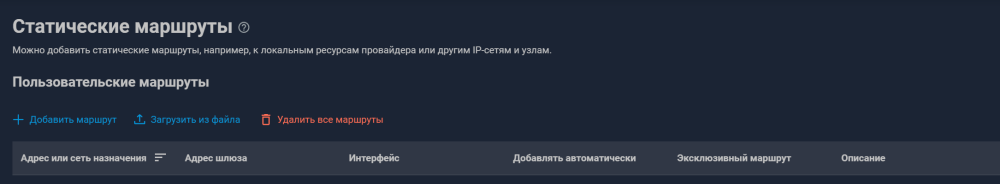

    Как-будто не хватает какой-то опции не добавлять маршрут в глобальную таблицу по умолчанию для роутера. Хотелось бы маршруты как-то маркировать и применять только в тех политиках в которых добавлен интерфейс Wireguard туннеля.

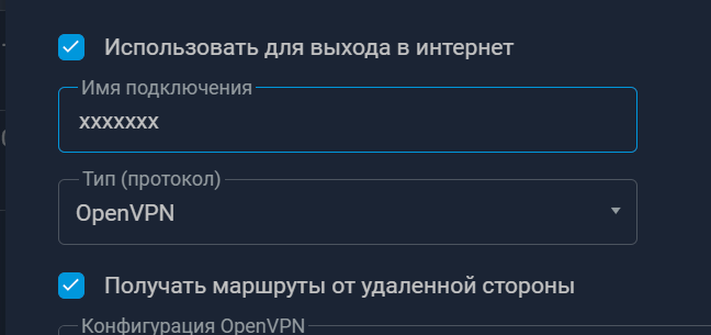

  5. В то же самое время на работе мне выдали OpenVPN для доступа к корпоративной внутренней сети. В этом интерфейсе я чкунул так же "Доступ к интернету" и галоку которую нет в Wireguard "Получать маршруты от удалённой стороны"
    При этом в интернет ходить через него нельзя. Нет доступа. Он только для приватных подсетей. Он просто добавляет новые маршруты. И работает как раз так как я и хотел - только для устройств, для которых есть это интерфейс в политике доступа. Т.е. есть политика "Работа". Она выбрана для одного ПК и нескольких мобильных. В политике "Работа" помимо обычного и резервного Интернета есть и этот OpenVPN. И только эти устройства могут открывать адреса корпоративной сети. Всё правильно. Вот только как добиться такого же, но через Wireguad между моими роутерам. Я попросту не понимаю, как привязать маршрут не к общей таблице, а к таблице выделенной только для Wireguard, чтобы Кинетик её применял в политиках доступа. Мне кажется очевидным решение, что команда Кинетика должна автоматически создавать маршруты для тех подсетей которые добавлены в Пирах Wireguard и, чтобы при этом они были маркированные для Policy Based Routing, а не глобальные. Что-то похоже я кажется видел в Wireguard модуле на OpenWrt. Там можно как выбирать добавлять ли маршрут по умолчанию, а так же что-то про маршруты для пиров. Либо подскажите как это в ручную сделать хотя бы.

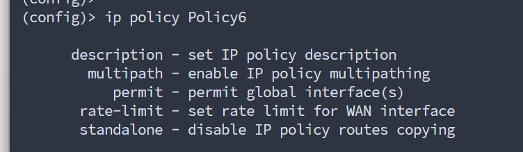

2,3,4) ip policy Policy# standalone
5) ip policy Policy# route

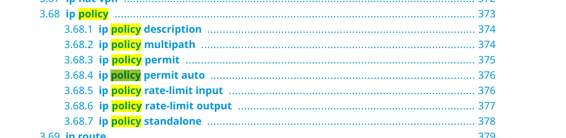

Нет таких команд
В мануале Command Reference Guide тоже нет
11 минут назад, constgen сказал:
Нет таких команд
  Показать контент
  Скрыть контент

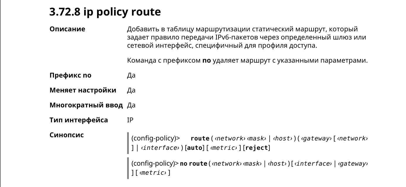

для начала уточняйте версию ПO, ip policy Policy# route появилась в 4.3

  1. А что по сути делает в интерфейсе "Использовать для выхода в интернет"? На что оно влияет?
  2. При использовании `ip policy Policy# route ` интерфейс должен быть в политике или работает и без этого?
  3. По идее добавление интерфейса в политику это и есть добавление каких-то роутов в таблицу политики? Дефолтных роутов 0.0.0.0 как я понимаю. Но лучше объясните, какие изменения оно вносит
1 час назад, constgen сказал:
1. То что в таком случае он помечен для применения в политиках.

Если галки на Wireguard0 нет для выхода в интернет, то данного интерфейса в политиках не увидеть.
3. В политике ДА если он один или несколько то самый верхний -> через него default
Второй ответ это справка не по этой команде `ip policy Policy# route `. Вы показали как политику создавать. А вопрос был при добавлении "политического" роута с привязкой к интерфейсу, оно требует чтобы этот интерфейс был в этой же политике или он найдёт интерфейс и глобально?
В 25.06.2025 в 22:46, constgen сказал:
не нужно, без этого всё будет работать
Единственный минус, в вебе этих маршрутов видно не будет, только через show run

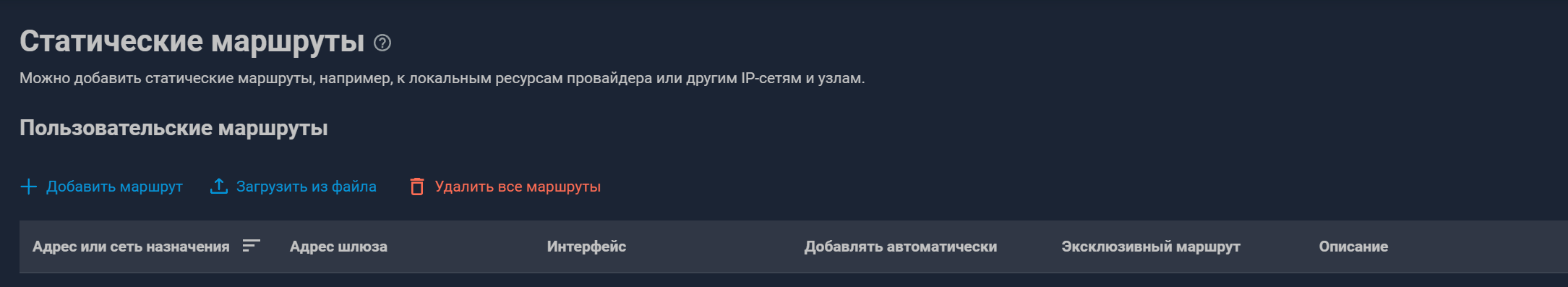

Надеюсь когда нибудь `standalone` и `route` и до UI доеудут. Я в принципе проблему не вижу. Кажется уже понятно что
  • `standalone` - это галочка в политике, по образу и подобию `multipath mode`
  • `route` - есть 2 альтернативы как это сделать
    • другая вкладка с отдельной таблицей для каждой политики в разделе Маршрутизации
    • либо в той же общей таблице всех маршрутов, но добавить привязку к политике через новое поле в форме создания
Но круче всего конечно было бы добавить в политику интерфейс, а в нём уже должны быть автоматически созданные маршруты до пиров. И больше никаких настроек. Для пользователя просто идеально.

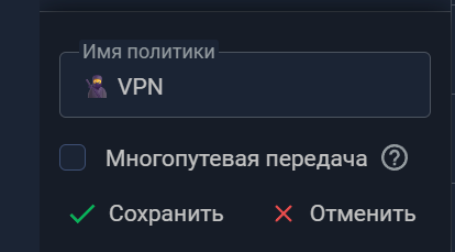

Короче поэкспериментировал я с командой ip policy Policy# standalone. И нашёл именно то, что я и искал в своём оригинальном вопросе. ip policy Policy# route команда даже и не понадобилась, да она и не работает ещё в моей версии прошивки. Поэтому опишу это здесь
Изначально я хотел управлять роутингом через политики доступа примерно так: добавил интерфейс в политику - трафик через него идёт. Не добавил - не идёт. Оказалось именно так это себя ведёт с командой `standalone`. А именно мы не просто отказываемся от глобальных кастомных роутов. Мы всё таки можем получить роуты из глобально настроенных в ручную пользователем, но только если они используют интерфейсы которые включены в политику. Странно, что об этом нигде в документации не сказано. Это очень важное и полезное поведение. Таким образом
  1. Можно настроить роуты глобально руками для подсетей через тунель Wireguard. Они действительно будут работать всегда для всех устройств. Но мы переходим на пункт 2
  2. Я перевёл абсолютно все политики в самостоятельный режим с помощью ip policy Policy# standalone . Это дало то, что теперь ни один глобально настроенный роут не применяется ни для одного устройства, кроме системного. Но его использует только роутер в моём случае. При этом некоторые роуты всё таки применяются в политиках, если там уже включены соответствующие интерфейсы
  3. Теперь Wireguard туннель нигде не доступен (кроме роутера). Можно выбрать именно ту политику в которой он должен быть доступен, добавив её в конец списка . Применить политику устройству или сегменту. Эти сегменты или устройства смогут заходить на удалённые подсети на другом конце туннеля. Роуты на его интерфейсе, созданные в ручную глобально, попадут только в политику.
  4. Если Wireguard интерфейс не видно в политиках, значит надо включить в его настройках галочку "Использовать для выхода в интернет"
  5. Если были другие роуты специально пущенные по другим VPN интерфейсам специально для обхода каких-то ограничений. Просто включаем эти VPN интерфейсы в политику в конец списка. Интернет через них ходить не будет. Но ваши роуты будут включены и применяться. Нужные сайты будут ходить через VPN
Теперь всё работает более интуитивно понятно и можно управлять доступом в удалённую сеть более гибко через стандартные политики доступа роутера. При этом мы не сломали старое поведение и даже сделали его более настраивамым.
Очень жду галочку "standalone mode" в UI политики.
