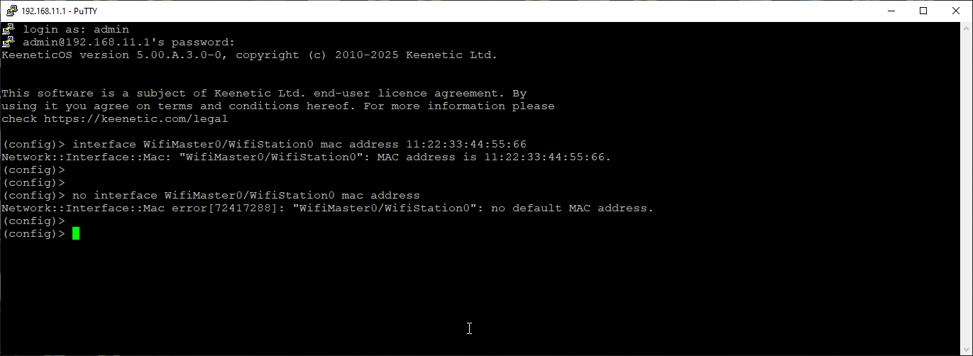

Прошивка 4.3.3, 5.0.3
Задаем mac-адрес
(config)> interface WifiMaster0/WifiStation0  mac address 11:22:33:44:55:66
Network::Interface::Mac: "WifiMaster0/WifiStation0": MAC address is 11:22:33:44:55:66.
Пробуем удалить mac.
Команда с префиксом no не срабатывает.
(config)> interface WifiMaster0/WifiStation0 no mac address
Network::Interface::Mac error[72417288]: "WifiMaster0/WifiStation0": no default MAC address.
Какой командой можно удалить заданный ранее mac-адрес на интерфейсе WISP?

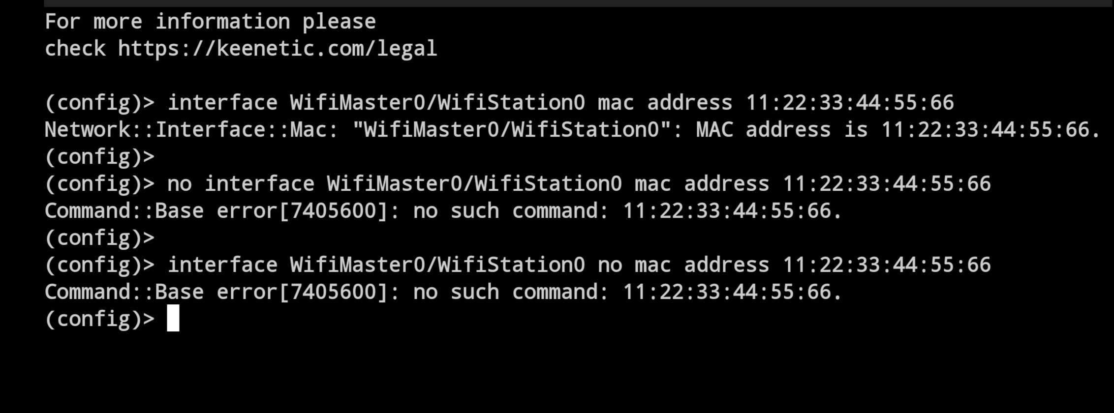

no надо писать в начале строки
6 минут назад, Илья Картавенко сказал:
не обязательно.
но этот вариант также не работает:

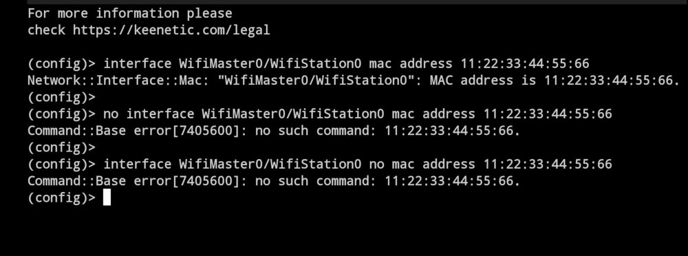

10 часов назад, project_fcc сказал:
не обязательно.
  Показать контент
Не работает из-за того, что неправильно удаляете нужно использовать туже команду, что и для установки только для удаления нужно в начале ноставить no
12 минут назад, Rootdiv сказал:
Нет, это неправильный вариант.

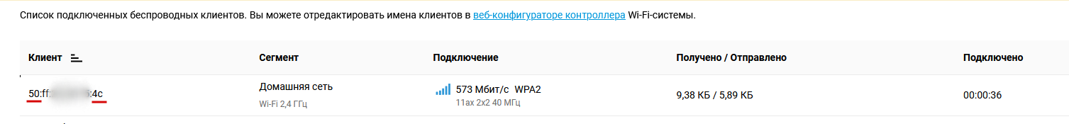

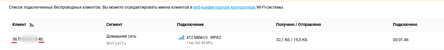

Был mac-адрес до всех действий:
Меняем mac-адрес на свой, все меняется нормально.

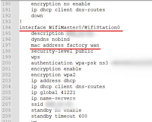

Далее
(config-if)> mac address factory wan
(config-if)> no mac address
Указанный ранее  mac-адрес удаляется, но в конфиге остается параметр mac address factory wan
При этом mac-адрес на WifiMaster0/WifiStation0 отличается от оригинального:

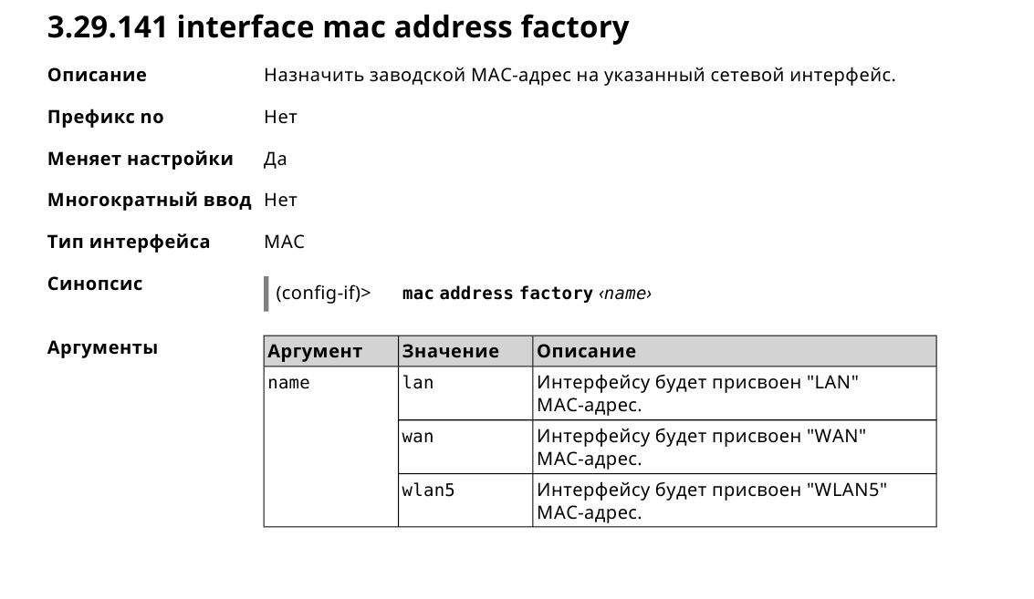

В справочнике CLI есть еще аргумент lan и wlan5, с первым mac-адрес также отличается от оригинального, со вторым - аргумент не применим(ошибка)

4 часа назад, project_fcc сказал:
У меня тоже.
