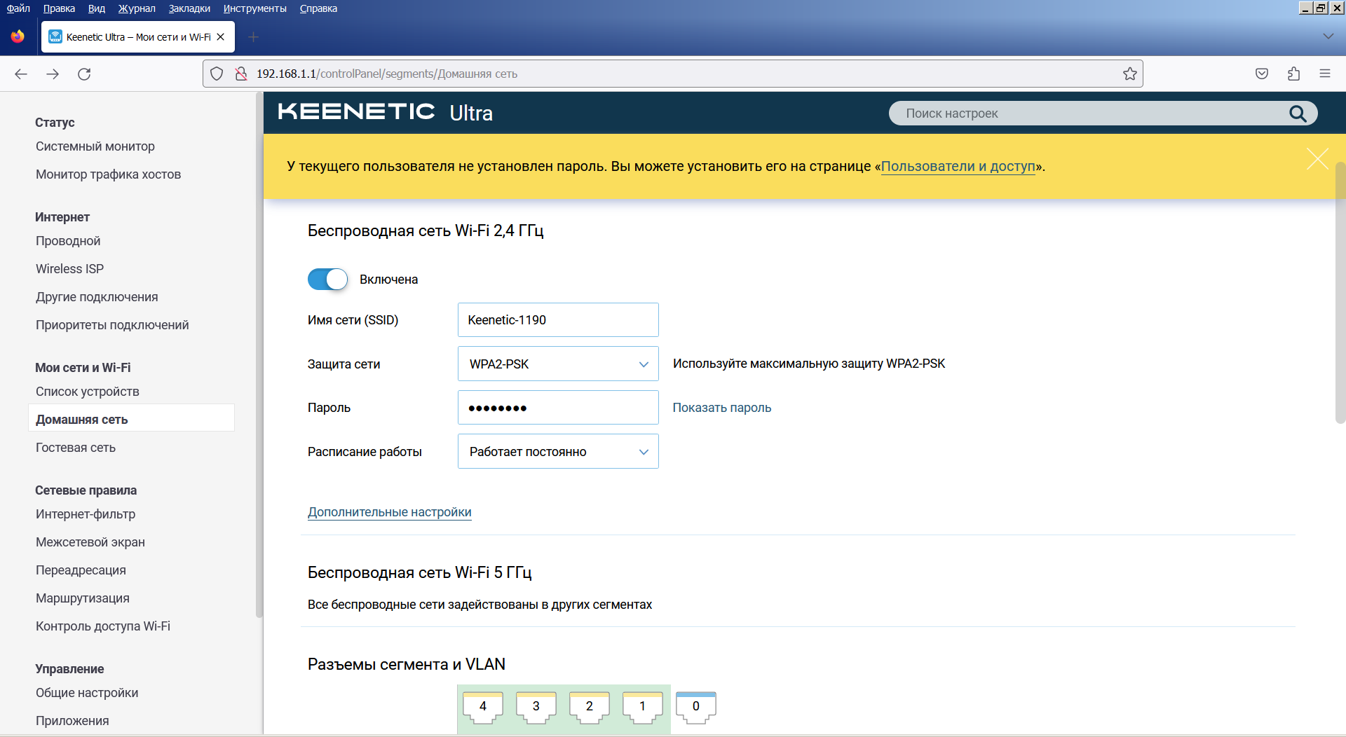

Если кратко: перезагрузил роутер кнопкой Reset (держал 10 с), после этого пропала сеть 5 ГГц
После этого нашел надпись "Все беспроводные сети задействованы в других сегментах"

Мне не понятно почему произошла пропажа 5 ГГц сети ? Т.е. пользоваться кнопкой Reset может быть опасно ?

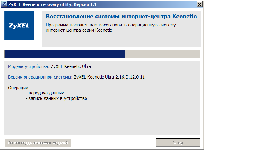

4 часа назад, Илья Картавенко сказал:
Попробуйте сделать восстановление прошивки с помощью утилиты
не помогло

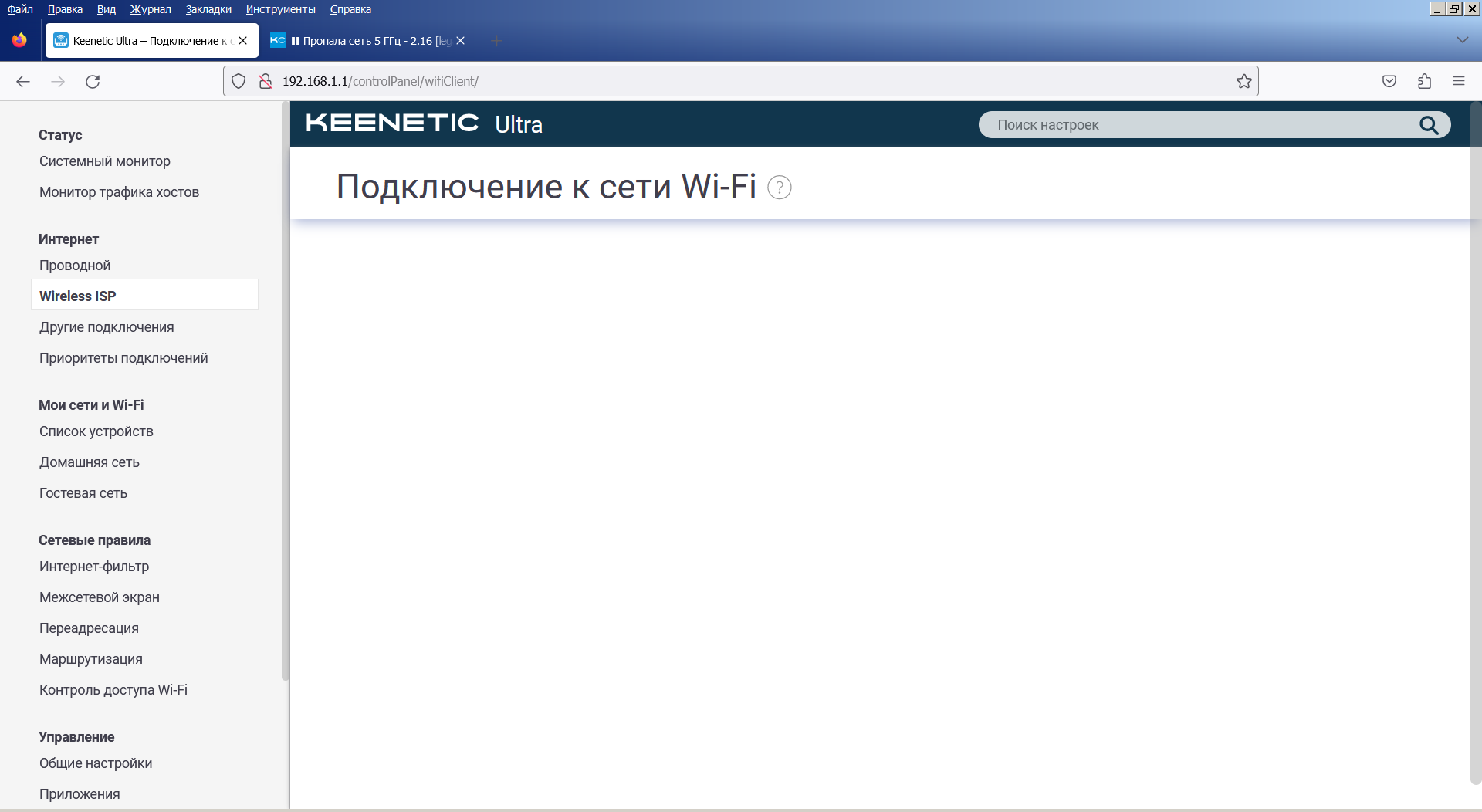

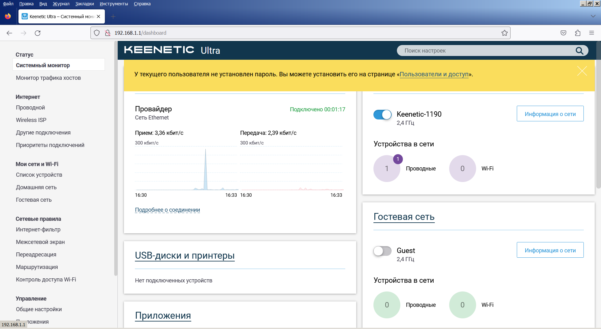

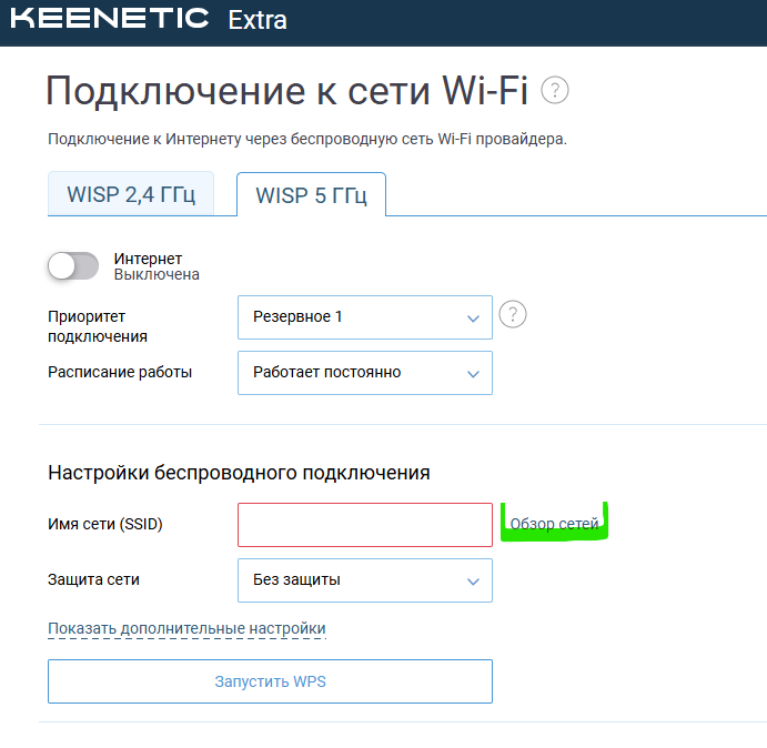

19 минут назад, TopGear78 сказал:
А рядом сети в 5 гигагерцовом диапазоне есть, соседские например ?
если выбрать WISP 5ГГц - обзор сетей, там что-нибудь покажет ?
даже если на вкладке Системный монитор включена сеть 2,4 ГГц
картина такая
сеть 2,4 ГГц тоже приказала долго жить ?

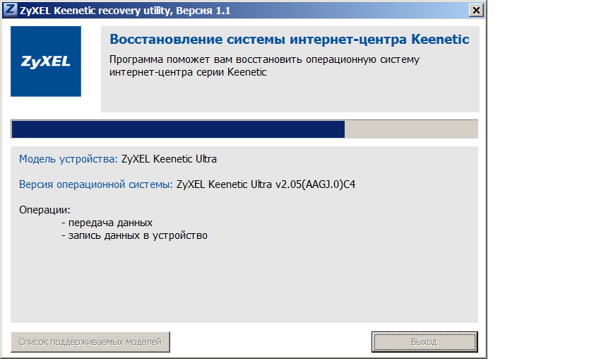

причем восстановление по умолчанию не работало
пришлось переименовать одну из 2.16 в kultra_recovery.bin
Изменено пользователем user2213
2 минуты назад, user2213 сказал:
С дохлыми чипами WiFi умеет работать только прошивка v2.16.
