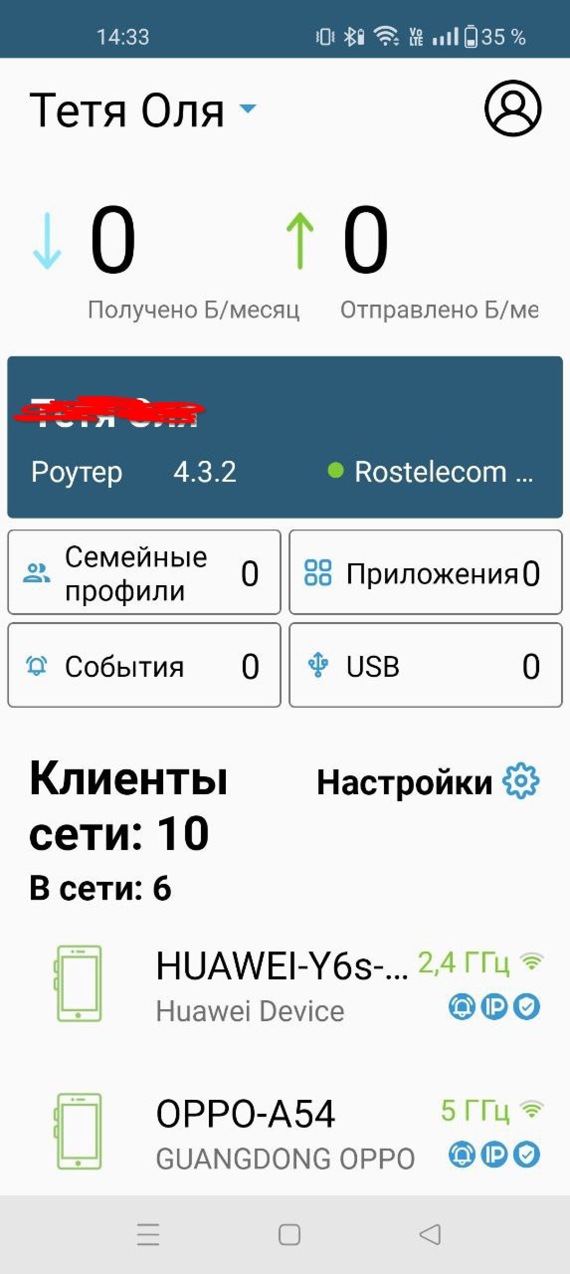

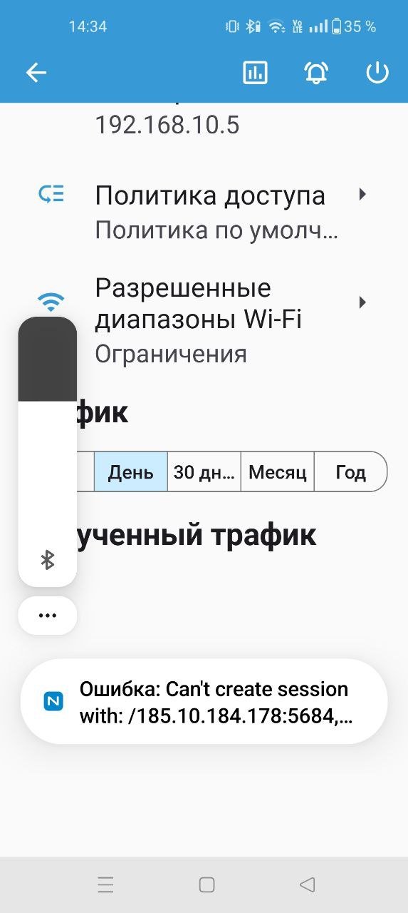

Всем привет! В новом приложении не считается трафик, а также не считается трафик для клиентов и при открытии любого клиента появляется сообщение как на верхнем скрине

Если на веб-портале netcraze.cloud статистика поступает и статус виден "в сети" - запустите тест в приложении (двойной тап по области где видна версия и номер сборки, экран где аккаунт), дожидаться завершения не нужно, ~ минута и завершайте) - после этого затруднения описанные должны уйти.
  • Thanks 2
Только что, ksp сказал:
Запустите тест в приложении (двойной тап по области где видна версия и номер сборки, экран где аккаунт), дожидаться завершения не нужно, ~ минута и завершайте) - после этого затруднения описанные должны уйти.
Т.е. это не баг ?
это разово так делать нужно или каждый раз?
Если на веб-портале netcraze.cloud статистика поступает и статус виден "в сети" - затруднения локальные у приложения, тест обновит сессию авторизации в том числе.
  • Thanks 1
13 минут назад, ksp сказал:
Да, сработало.
1 час назад, Илья Картавенко сказал:
Вышел из аккаунта, вошел заново, трафик стал считаться.
это похоже каждый раз так придется делать.
Меня это выбесило уже. Снёс приложение и удалил компонент. :(
