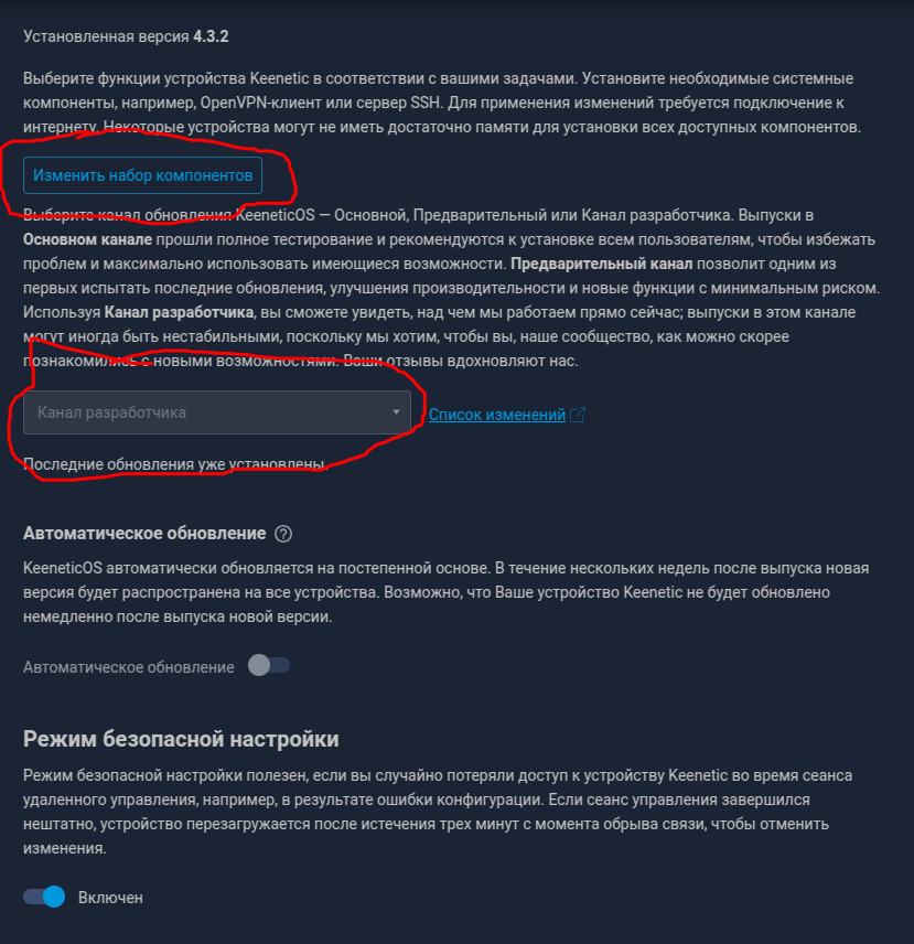

Доброго времени. Сегодня обновила прошивку на Giga (KN-1010) EAEU до 4.3.2. В результате перестала работать кнопка "Изменить набор компонентов"
А кнопка выбора канала обновлений вообще стала не активной (серой)
Как быть?:(((

Режим безопасной настройки возможно включён в Параметрах системы. Если да - выключите его на время установки
Никогда не пользовался им. Интересно есть там предупреждение, что изменение компонентов станет не доступно в этом режиме. А то уже становится критично. )
Режим безопасной настройки помогает предотвратить случайную потерю связи при удаленном администрировании интернет-центров Keenetic. Поддерживаются следующие средства управления: интерфейс командной строки (доступ через Web CLI, или по протоколам telnet или ssh), веб-интерфейс роутера, приложение Keenetic для мобильных устройств и облачное программное обеспечение Keenetic RMM.
Когда режим безопасной настройки отключен, система записывает все изменения конфигурации, сделанные через веб-интерфейс, в начальную конфигурацию сразу после нажатия кнопки Save.
И всё. Ничего про компоненты. Может хоть статья по данному функционалу затрагивает этот момент? Тогда нужна ссылка на неё.
2 часа назад, AndreBA сказал:
Возможно у автора пропал доступ к серверу обновлений. Попробовать перезагрузить роутер.
на 4.3 изменить набор компонентов и канал обновления нельзя при активном "безопасном режиме"
это не проблемы с интернетом, теперь такая логика
Если включен "Режим безопасной настройки", да "канал выбора обновления" становиться не кликабелен. "Изменить набор компонентов" тоже не выбирается, хотя отображается, что выбор возможен - тогда по логике его тоже нужно переводить в "не кликабельный режим".
Благодарю за ответы! Действительно после отключения "Режим безопасной настройки" все заработало как надо :)
