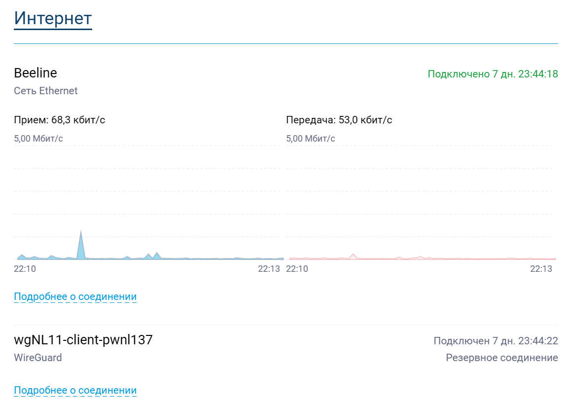

Имею WG подключение, как резервное.
Хочу поднять сервер VPN, чтобы клиенты (в т.ч. iPhone), ходили через этот сервер в интернет именно через резервное подключение (WG), а не через основное (Beeline). L2TP поднял, iPhone успешно цепляется, но определяется на различных сервисах как IP именно Beeline.
Прошу помощи в настройке.
