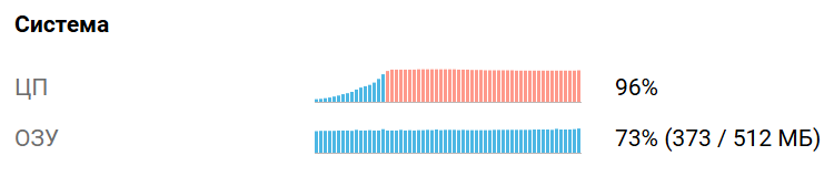

А в чем необходимость обновления до 4й версии? Базовый функционал и v3 выполняет на ура. А для большего есть Qbittorrent в OPKG, который раскрывает весь потенциал процессора. На скрине ниже скорость загрузки через qbittorrent на giga 1012. Правда проц грузит под 100%, но при этом проблем с вайфай нет, в момент скачки. Новая ультра 1812 вероятно будет высасывать вообще полный гигабит.

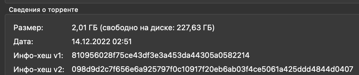

В 4 версии реализована поддержка торрентов-гибридов, которые работают как с BitTorrent v1, так и с v2. При попытке загрузить такой файл в Transmission до 4 версии будет ошибка "Торрент-файл не может быть открыт, так как содержит неверные данные."
Сейчас это не слишком распространено, но я уже встречал случаи, когда на трекерах использовали такие файлы.
Более того, в обмен опытом с этим приходили:
