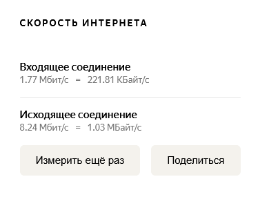

Проблема: через несколько дней (иногда один день, иногда до недели) роутер резко начинает занижать скорость PPPOE соединения с интернетом до 1,5-3 мегабит/сек как на скачивание так и на загрузку, при этом как по мне ещё и теряется стабильность - так как некоторые сайты могут даже просто не догружаться до конца (хотя и немногие). Проблема как по вайфаю, так и по лан кабелю. При этом скорость внутренней сети (есть NAS с фильмами) - остаётся на уровне 1 гбит (900-1000мбит/сек на скачивание и загрузку).
Интернет - LDS, оптика, подключен через GPON модуль (гигабитный), кабель от него - нормальная витая пара 8 жил (пробовал менять), заявленная скорость 90 мбит. Перезагрузка и отключение Гпон модуля - не меняет ситуацию. Скорость без кинетика - напрямую через ГПОН - нормальная. Причём если через настройки кинетика выключить и включить PPPOE соединение - проблема не уходит, только после полной перезагрузки роутера. Проблему стал замечать около полугода назад, вроде бы после одного из обновлений (сложно отследить). После этого уже несколько раз сбрасывал до заводских настроек, выходили новые обновления прошивок - безрезультатно.

И всё таки не думаю, что проблема в модуле. Подключил другой роутер (есть ТП-линк 940N и асус RT-N12) - они работают нормально, без урезания скорости. Переключаю кабель назад на гигу - скорость 3 мбит. Снова перекидываю кабель на ТП-линк - все 90 мбит. Гига - снова 3 мбит. И так до бесконечности, пока не перезагружу гигу по питанию или через админку.
Что примечательно - скорость падает не до 10 мбит (если грешить на согласование), а до 2,5-3 мбит и возрастает пинг с 3-5 мс, до 15 мс.
