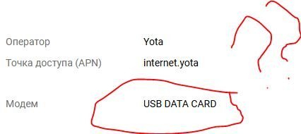

И аналогично на крайней 11600.0000.00.29.23.20. Только на ней пишется не Fibocom FM350, а Rolling Wireless RW350, из-за чего в системе USB Data Card. Лог в скрытом

  1. прошита 11600.0000.00.29.23.20 RW350-GL-16
  2. сделано красивое имя вместо "usb data card", (если конечно модем отвечает без ошибки при первом старте, что часто для RW350)

Эти правки есть в 4.3.6.3? По ощущениям ничего не поменялось, сим с PIN не поддерживаются, usb data card пишется и тд
