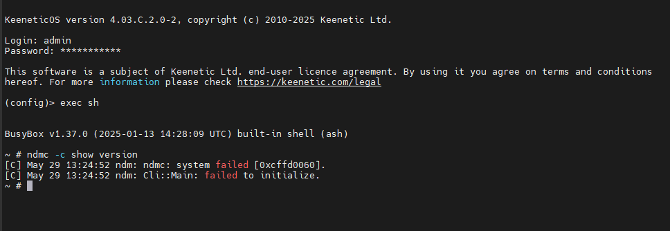

4.3.2, слева TelNet, справа ssh
8 минут назад, Le ecureuil сказал:
telnet из Opkg? Или стандартный?
Стандартый, 23 порт -> exec sh
49 минут назад, spatiumstas сказал:
Это мы не будет трогать скорее всего, нерекомендуемый сценарий. Если в telnet из Opkg проблемы - welcome.
