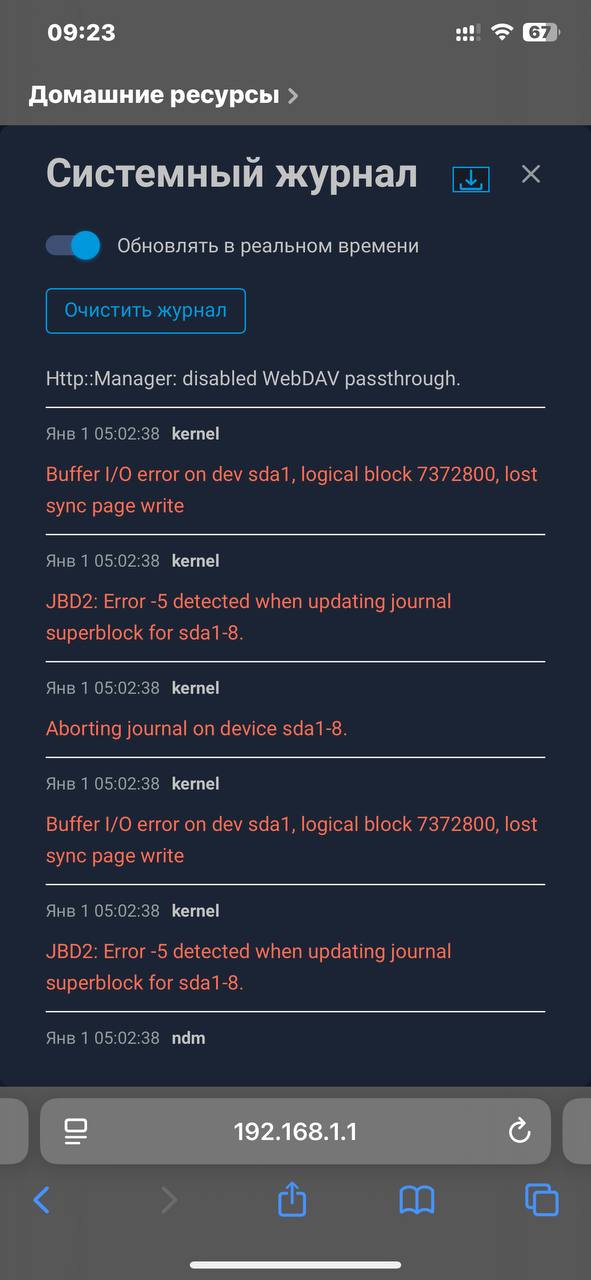

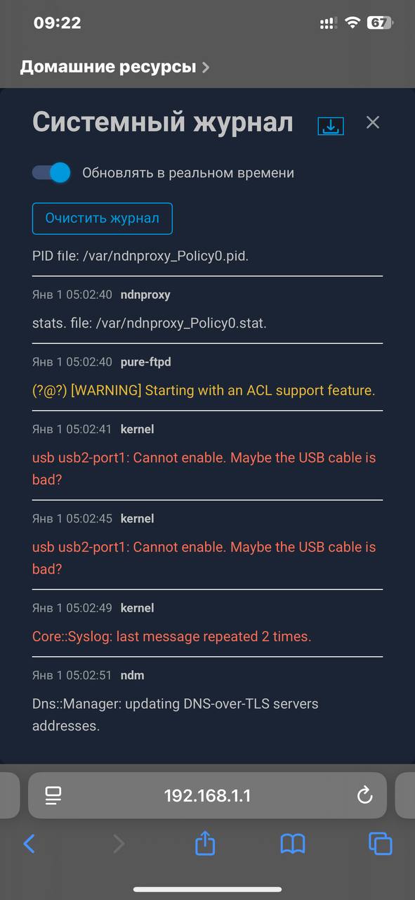

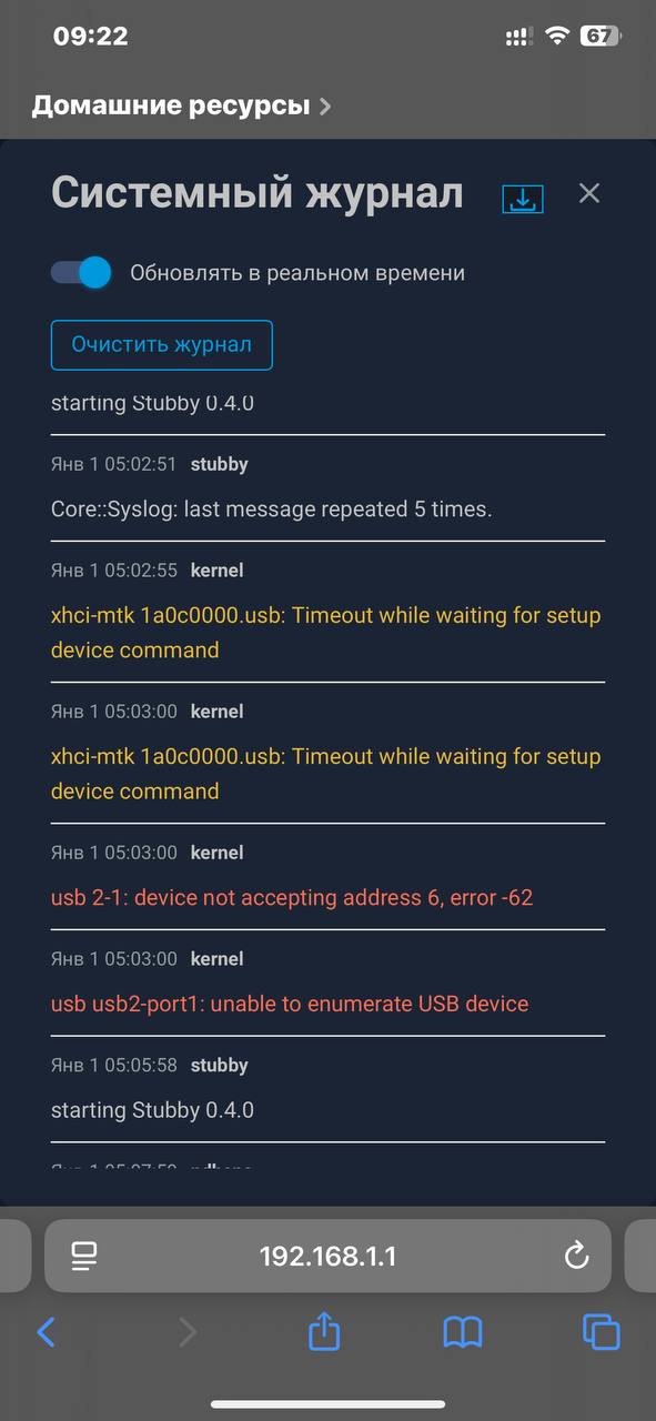

Есть кинетик Ultra с прошивкой 4.3 alpha 12 и есть usb-флэшка воткнутая в usb 3.0, на этой флешке крутится Entware.
Периодически встречаются проблемы (см. вложения), такое происходит примерно раз в 3-5 дней, после чего флэшка отваливается и помогает только перезагрузка.
Это либо проблемы с флэшкой или с ядром кинетикОС ?

27 минут назад, MonoBOY сказал:
Там же красным по английски написано - ошибка ввода/вывода на устройстве sda1!
11 минут назад, Mamay сказал:
Вопрос тогда в другом, почему она появляется спустя 3-5 дней стабильной работы?
42 минуты назад, MonoBOY сказал:
Ванги в отпусках. Попробуйте сменить накопитель.
Какая-то из аппаратных проблем. Или флешка начинает отваливаться, или плохой контакт в разьеме.
