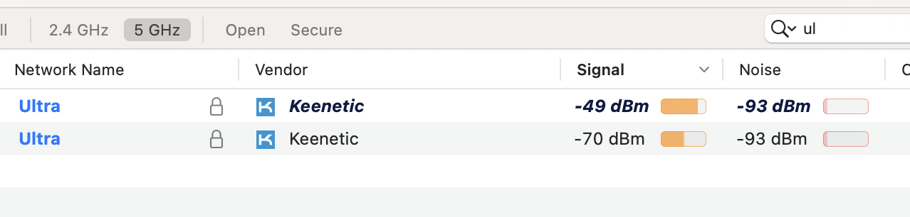

Аналогично при перемещении по квартире MacBook совершенно не хочет переключаться на точку с более мощным сигналом когда видит ту к которой изначально был подключен.
Делал на Ultra такую дичь:
(config)> interface WifiMaster1/AccessPoint0 rssi-threshold -68
Network::Interface::Mtk::AccessPoint: "WifiMaster1/AccessPoint0": rssi threshold is set to -68.
после -68 макбук на кухне отключается от сети раз в минуту
попробую сделать -80 на Ultra
(config)> interface WifiMaster1/AccessPoint0 rssi-threshold -80
Network::Interface::Mtk::AccessPoint: "WifiMaster1/AccessPoint0": rssi threshold is set to -80.
Видимо на Buddy тоже надо делать 😬 Но вообще я запутался.
Сигнал Buddy на кухне -68, от Ultra -49.
По логике надо на Buddy ставить отключение на -65 - -68.
Но тогда он не будет подключать устройства с улицы?
Тоже самое с ограничением мощности. Ограничить можно от улица отсекается же.
Как можно было так делать Mesh?! Это сюр. Уровень сигнала меняется местами на 18 значений, и макбук показывает что сигнал средний, но не переключается к более мощной сети с тем же названием.
Хотя на Buddy ax а на Ultra ac, но главное же уровень сигнала?!
