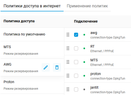

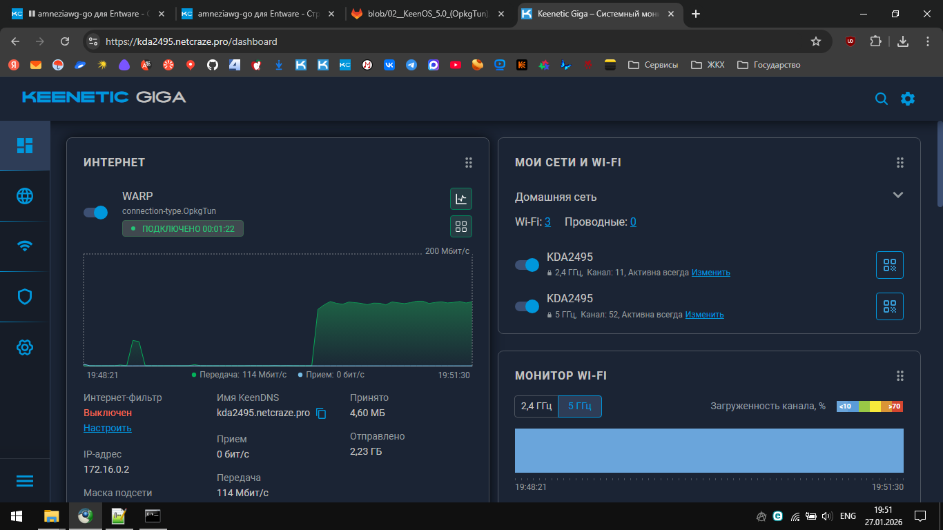

Все получилось, спасибо! Теперь есть такой вопрос. Если в приоритетах подключений поставить наверх туннель, то у него начинается исходящий трафик, который забивает все мои 100 мбит/с. Причем с разными вариантами, как по инструкции с gitlab, так и по скрипту с 3 страницы, что это может быть?
При этом сайты не открываются никакие.
Если же поставить туннель поставить вторым соединением (резервным) и использовать маршруты по доменам, то все ок.
Но происходит это не каждый раз.
Для вопроизведения можно поставить туннель в приоритете подключений первым и перезапустить скрипт запуска.
Изменено пользователем kda2495
6 часов назад, kda2495 сказал:
  Скрыть контент
А если посмотреть в мониторинге трафика, какое устройство грузит канал?
Попробуйте создать отдельную политику на туннель и там уже перетащите его на самый верх:
Дальше все устройства, которым необходимо ходить только через него добавляются в эту политику. В гибридном исполнении рулите маршрутами FQDN.
Изменено пользователем Konstantine352
6 часов назад, Konstantine352 сказал:
  Показать контент
Нет таких устройств, которые грузят канал. Видимо, проблема или во взаимодействии AmneziaWG и KeeneticOS.
7 часов назад, kda2495 сказал:
Вы первый человек в этой теме с такой проблемой.
Попробуйте так найти виновника:
opkg install nethogs
nethogs
И ловите нагрузку на отдачу. Так вы узнаете какой процесс entware генерирует нагрузку.
Пример вывода результата в моменте работы Iperf3:
