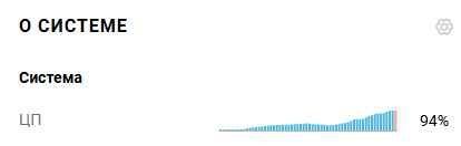

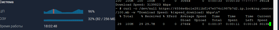

Из минусов, скорость режет нещадно. В чем может быть причина?
UPD^ Переделал на awg-quick, скорость все равно режет( 12 мбит входящего 3 мбит исходящего, вместо 150-200 мбит в обе стороны
~ # curl -o /dev/null https://6556e6bc1e2811bf147e074c1987b7d2.ip.looking.center
/100.mb -w "Download Speed: %{speed_download} kbps\n"
  % Total    % Received % Xferd  Average Speed   Time    Time     Time  Current
                                 Dload  Upload   Total   Spent    Left  Speed
100  100M  100  100M    0     0  3082k      0  0:00:33  0:00:33 --:--:-- 3753k
Download Speed: 3156392 kbps

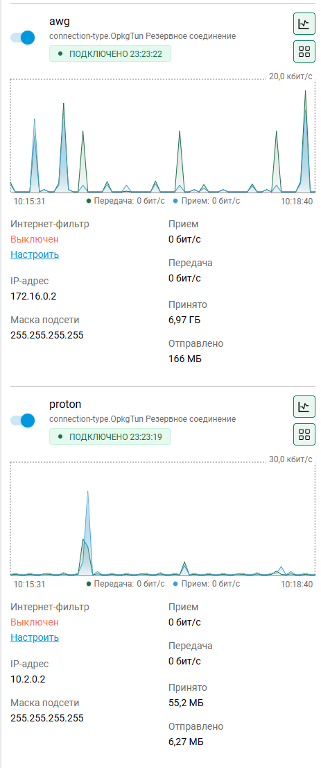

Оба конфига awg0 и awg2 кидаем в etc/amnezia/amneziawg - у меня awg0 варповский с нашим ip, а второй протоновский нидерланды, который переконвертирован в awg1.5 версию и всё прекрасно одновременно работает в сочетаниии с MagiTrickle, ничего не отваливается. Но вот ни в какую не могу завести вместе с OpkgTun. Поднимаю OpkgTun0 и OpkgTun2 в соответствии с конфигами awg0 и awg2 в CLI роутера:
interface OpkgTun0
interface OpkgTun0 description awg0
interface OpkgTun0 security-level public
interface OpkgTun0 ip global auto
interface OpkgTun0 ip address 172.16.0.2 255.255.255.255
interface OpkgTun0 ip mtu 1280
interface OpkgTun0 ip tcp adjust-mss pmtu
interface OpkgTun0 up
system configuration save
interface OpkgTun1
interface OpkgTun1 description awg1
interface OpkgTun1 security-level public
interface OpkgTun1 ip global auto
interface OpkgTun1 ip address 10.2.0.2 255.255.255.255
interface OpkgTun1 ip mtu 1420
interface OpkgTun1 ip tcp adjust-mss pmtu
interface OpkgTun1 up
system reboot
Оба подключения awg0 и awg2 отображаются на заглавной странице в вебморде, переключатели работают, но трафик через них не идёт когда прописываю статические маршруты, например, указал, чтобы 2ip.ru шёл через нидерландский awg2, на всякий случай поставил галочку "эксклюзивный маршрут" и сайт просто не открывается, трафик не идёт.

3 часа назад, Tiko сказал:
Вот так работает
К сожалению, не работает. Поменял название конфигов из Awg0 и Awg2 в OpkgTun0 и OpkgTun2, в 89amnezia-wg-quick везде заменил Awg0 и Awg2 на OpkgTun0 и OpkgTun2, в Cli поднял два соединения OpkgTun0 и OpkgTun2
interface OpkgTun0
interface OpkgTun0 description OpkgTun0
ip route default OpkgTun0
тоже самое для OpkgTun2
system reboot
В итоге в вебморде подключения есть, но соденинеия нет, в entware /opt/etc/init.d/S89amnezia-wg-quick start всё отображается и работает, добавил статический маршрут через домены на примере инсты в столбец:
cdninstagram.com
facebook.com
facebook.net
fbcdn.com
fbcdn.net
ig.me
instagram.com
и различных ipv4
интерфейс выбрал OpkgTun0 и тишина. Пробовал DNS фильтры отключать/менять - 0 результата. Не могу понять в чём ошибка. У меня ещё NFQWS, Adguardhome, ну и MagiTrickle на entware есть, пробовал их отключать - всё равно не идут подключения OpkgTun. Уже голову сломал, ведь через MagiTrickle всё норм работает.
В 17.12.2025 в 16:46, Tiko сказал:
Спасибо, завелось с первого раза.
mipsel Прошивка 5.0.2
AWG 1.5 warp
Opkgtun
Маршрутизация DNS средствами роутера
здравствуйте, вы смогли решить проблему со скоростью? у меня такая же ситуация

14 часов назад, stel_vbg сказал:
К сожалению нет, проблема конкретно в пакетах amneziawg-go или amneziawg-tools у меня знаний нет таких.
С конфигом протона беда, вроде работает, потом через какое-то определенное время перестает работать, не проходят рукопожатия, после перезапуска начинает работать на определенное время.
latest handshake: 5 hours, 1 minute, 23 seconds ago
Варп конфиг работает, рукопожатия проходят стабильно.
Изменено пользователем Tiko

В 26.10.2025 в 01:17, sts сказал:
Потестил на KeeneticOS 5 (Beta 3) через проброс OpkgTun интерфейса (подключение видно в веб-интерфейсе Keenetic и можно настраивать политики доступа и маршрутизацию доменов средствами KeeneticOS).
Перед настройкой подключения в entware, сначала в cli Keenetic поднимаем OpkgTun
  Показать контент
interface OpkgTun0
Для работы OpkgTun в Политиках доступа нужно добавить правило маршрутизации
  Показать контент
18 часов назад, stel_vbg сказал:
Нагрузку на cpu роутера смотрите, наверняка под 100%. Ожидать от текущего решения такой же производительности как от wg в KeeneticOS не стоит
Изменено пользователем sts
22 минуты назад, sts сказал:
Поддержу коллегу.
При вшитом в ядро WG спокойно прокачивал видео в 8к и не сильно грузил проц. Сторонний пакет даже в 2к загружает на 100%. В целом, для просмотра видео в FullHD, достаточно
Вот пример включения видео в 4к и результат:
49 минут назад, sts сказал:
Да, к сожалению упирается в проц
