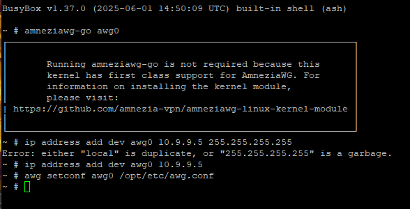

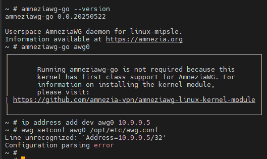

Подскажите, получаю сообщение
Running amneziawg-go is not required because this │ │ kernel has first class support for AmneziaWG. For │ │ information on installing the kernel module, │ │ please visit: │ | https://github.com/amnezia-vpn/amneziawg-linux-kernel-module
Модуль wireguard-vpn удален (не установлен)
18 часов назад, lumb сказал:
забей... у всех так.. и все работает...

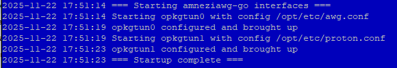

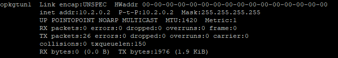

У меня используется такой скрипт автозапуска «S99amneziawg-warp-proton» в 5-й версии прошивки для двух одновременных подключений через awg сразу к warp и proton, можно взять за основу и изменить под свои нужды.
В «INTERFACES» скрипта содержаться интерфейсы, пути к файлам конфигураций и значения максимальных MTU подобранные опытным путём для warp и proton в моём случае, у других могут отличаться! Больше 2х одновременных подключений не проверял, но по идее можно засунуть и больше.
Естественно, заранее подняты «OpkgTun0» и «OpkgTun1», обоим интерфейсам заранее назначены IP адреса, это важно т.к. в моём скрипте автозапуска я их не назначаю.
#!/bin/sh
ENABLED=yes
PROCS=amneziawg-go
DESC="amneziawg-go multi-interface launcher"
LOGFILE="/opt/var/log/amneziawg.log"
# Подключения в формате: "интерфейс:конфиг:mtu"
INTERFACES="
opkgtun0:/opt/etc/awg/warp.conf:1440
opkgtun1:/opt/etc/awg/proton.conf:1500
log() {
  echo "$(date '+%Y-%m-%d %H:%M:%S') $1" >> "$LOGFILE"
start_interface() {
  IFACE=$1
  CONF=$2
  MTU=$3
  log "Starting $IFACE with config $CONF"
  $PROCS "$IFACE" &
  sleep 2
  ip link set dev "$IFACE" down 2>>"$LOGFILE"
  sleep 2
  if [ -d "/sys/class/net/$IFACE" ]; then
    awg setconf "$IFACE" "$CONF" 2>>"$LOGFILE"
    ip link set dev "$IFACE" mtu "$MTU" 2>>"$LOGFILE"
    ip link set dev "$IFACE" up 2>>"$LOGFILE"
    log "$IFACE configured and brought up"
  fi
post_cmd() {
  log "=== Starting amneziawg-go interfaces ==="
  for entry in $INTERFACES; do
    IFS=":" read IFACE CONF MTU <<EOF
$entry
EOF
    start_interface "$IFACE" "$CONF" "$MTU"
  done
  log "=== Startup complete ==="
POSTCMD="post_cmd"
. /opt/etc/init.d/rc.func
Изменено пользователем Goose
Удаление пути из PROCS для исключения проблем работы с логикой по остановке/перезапуску.

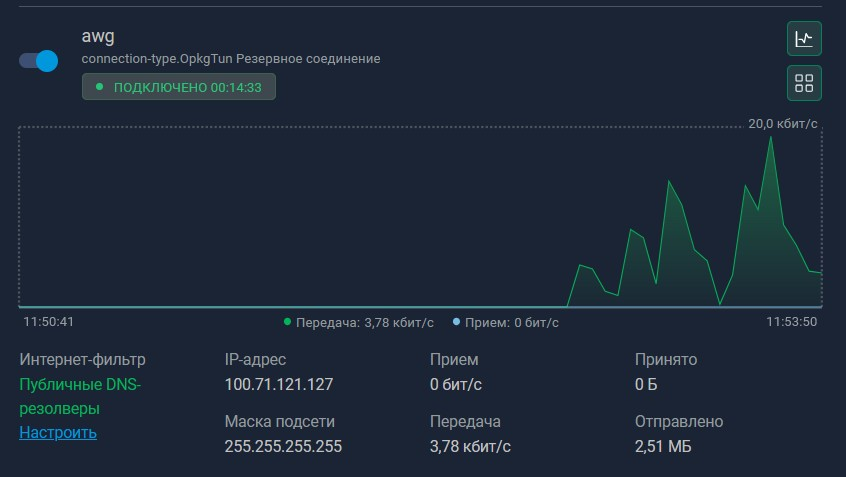

В 25.10.2025 в 23:17, sts сказал:
Потестил на KeeneticOS 5 (Beta 3) через проброс OpkgTun интерфейса (подключение видно в веб-интерфейсе Keenetic и можно настраивать политики доступа и маршрутизацию доменов средствами KeeneticOS).
Перед настройкой подключения в entware, сначала в cli Keenetic поднимаем OpkgTun
  Показать контент
interface OpkgTun0
interface OpkgTun0 description awg
interface OpkgTun0 ip global auto
interface OpkgTun0 ip address 172.16.0.2 255.255.255.255
interface OpkgTun0 ip mtu 1280
interface OpkgTun0 ip tcp adjust-mss pmtu
interface OpkgTun0 up
system configuration save
Для работы OpkgTun в Политиках доступа нужно добавить правило маршрутизации
  Показать контент
ip route default OpkgTun0
Скрипт автозапуска
  Показать контент
/opt/etc/init.d/S52amneziawg
#!/bin/sh
ENABLED=yes
PROCS=/opt/bin/amneziawg-go
ARGS="opkgtun0"
PREARGS=""
DESC=$PROCS
post_cmd() {
  sleep 10
  if [ -d "/sys/class/net/opkgtun0" ]; then
    awg setconf opkgtun0 /opt/etc/awg.conf
  fi
POSTCMD="post_cmd"
Спасибо. Работает.

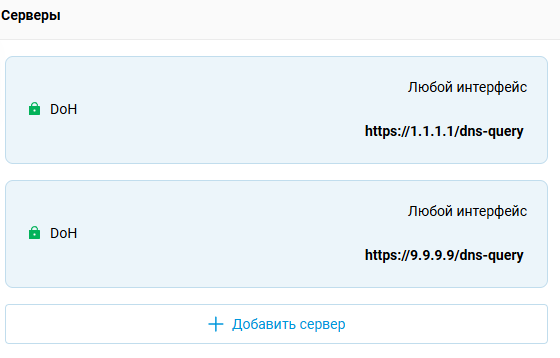

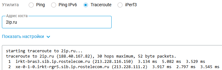

Не работает маршрутизация DNS. Политика одна единственная, по умолчанию. ip route default OpkgTun0 добавлено и включено.
Для клиентов оно работает:
А вот с самого кинетика:
идет в провайдера. Если же есть маршрут в ip, с кинетика валит в туннель:
Изменено пользователем Konstantine352

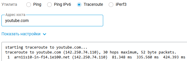

8 часов назад, Konstantine352 сказал:
Проверьте какие DoT/DoH настроены/используются. По проблеме с Маршрутизацией DNS можно в соответствующем топике еще поспрашивать
4 минуты назад, sts сказал:
Вот так:
Все же склоняюсь к тому, что интерфейс OpkgTun0 сыроват. Сам роутер туда пуляет только при наличии маршрута по ip. Клиенты же маршрутизируются как положено, через DNS маршруты.
1 минуту назад, Konstantine352 сказал:
Вот так:
Возможны варианты, может Маршрутизация DNS сыровата (на клиентских машинах же tracetroute корректный). Попробуйте без OpkgTun маршрутизацию DNS в какой-то интерфейс, если картина будет аналогичная значит не в OpkgTun дело
10 часов назад, Konstantine352 сказал:
И не должно работать. ByDesign

А можете коротенько написать, как поднять 2 соединения в разные места?
12 минут назад, Konstantine352 сказал:
не пробовали по такому варианту?
