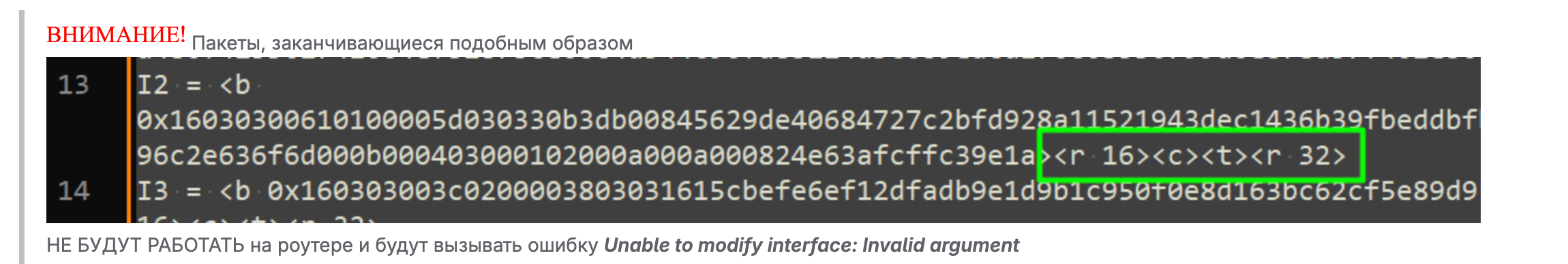

Подскажите, почему при указании в конфиге таких параметров i1-i5, как в этой статье: https://docs.amnezia.org/ru/documentation/amnezia-wg/ (параметры <r>, <t>, <c> и так далее), ругается на Invalid Argument при развертывании подключения?
вот тут написано https://gitlab.com/ShidlaSGC/keenetic-entware-awg-go/-/blob/main/blob/00__Preparing/Preparing.md

А может знаете что теги <rc>, <rd> означают ... Вот тут они упоминаются и в исходниках есть
https://github.com/amnezia-vpn/amneziawg-linux-kernel-module/pull/124
rd - random digit
rc - random char
r - random byte
t - unix time
c - packet counter
