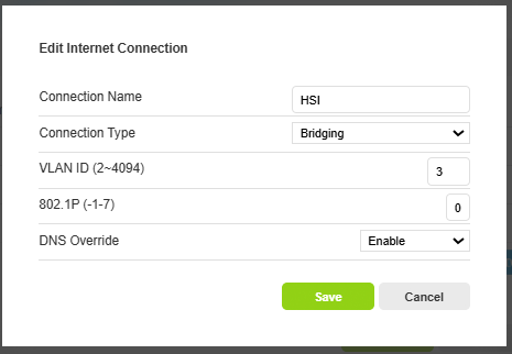

4) Configure > WAN > отмечаем чекбокс напротив интерфейса HSI > Edit > Connection type ставим Bridge > VLAN ID должно быть значение 30 > Save.

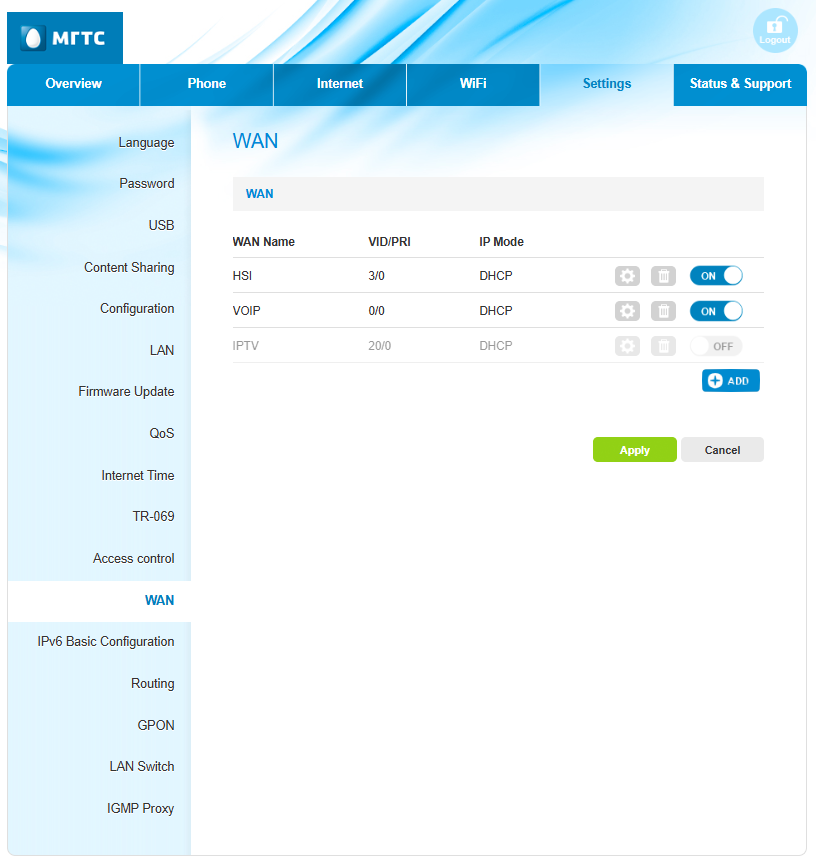

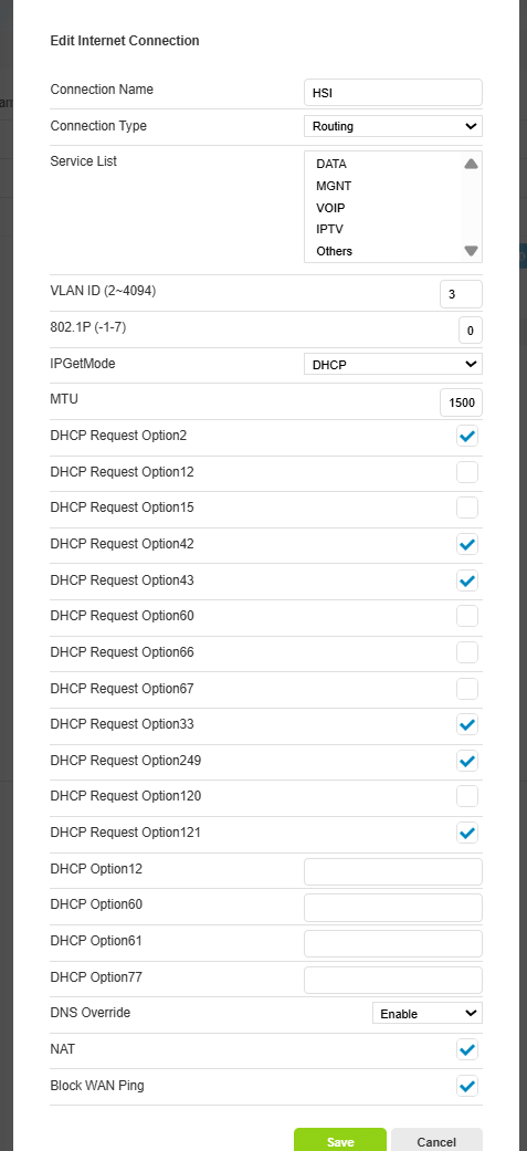

Во вложении Скрин 1, Скрин2.
В чем может быть причина и как её устранить?

Интернет на sercomm становится в статусе down в двух случаях в пункте 4:
1. Если переставляю из режим bridge+router в режим в bridge
2. Если меня VLAN ID со значения 3 на значение 30
Если я этот пункт не выполняю - интернет остаётся в статусе UP (я не отключал уже оптику), но при подключении к Keenetic - также пишет, что не может получить ip.

Мне кажется vlan id нужно указать на кинетике в ван подключении
