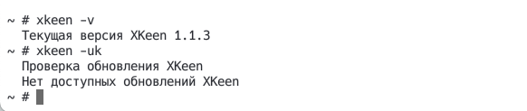

Обновиться можно командой
xkeen -uk
Откатиться на предыдущую версию можно командой
xkeen -kbr
