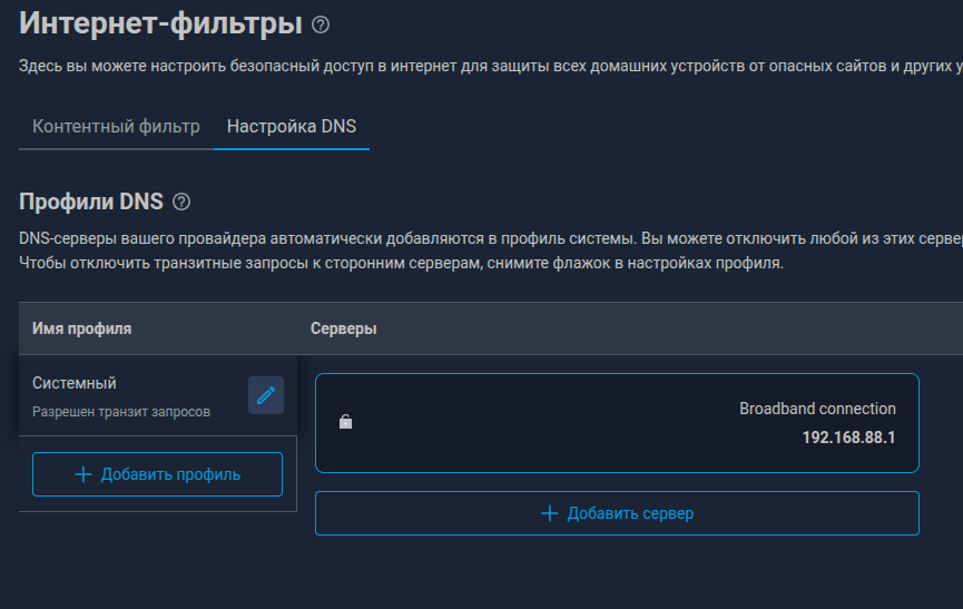

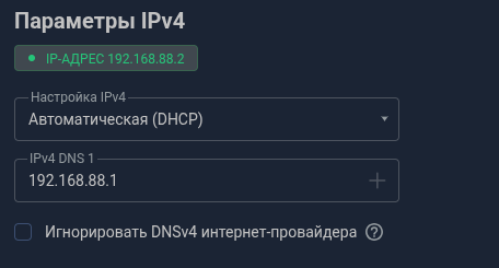

На самом роутере указан только DNS тарелки mikrotik. На тарелки есть dns server и там стоит галлочка на Allow Remove Requests, если это важно )

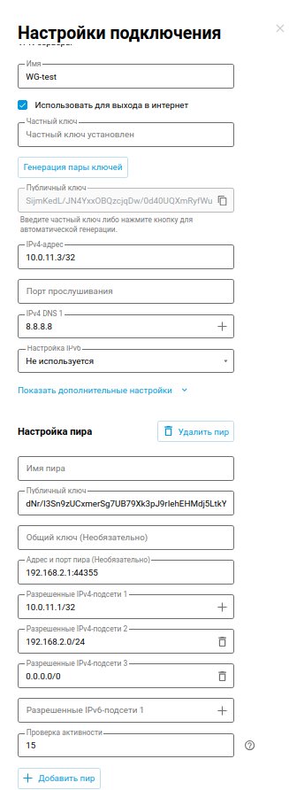

Попробуй через wireguard, добавь в "inbounds":
  "tag": "wireguard-test",
  "listen": null,
  "port": 44355,
  "protocol": "wireguard",
  "settings": {
    "kernelMode": false,
    "mtu": 1420,
    "peers": [
        "allowedIPs": [
          "10.0.11.3/32"
        "keepAlive": 0,
        "privateKey": "uIbz/Wr9OQGy6TfugAjZTYkBqpi1CaZBOCblEOX5fXY=",
        "publicKey": "SijmKedL/JN4YxxOBQzcjqDw/0d40UQXmRyfWumN3gI="
    "secretKey": "MN4PftIzLM1VxPHuUF7fq5t6Lx+f93AmFbLrTLWdflA="
  "sniffing": {
    "destOverride": [
      "http",
      "tls",
      "quic"
    "enabled": true,
    "metadataOnly": false,
    "routeOnly": false
  "streamSettings": null

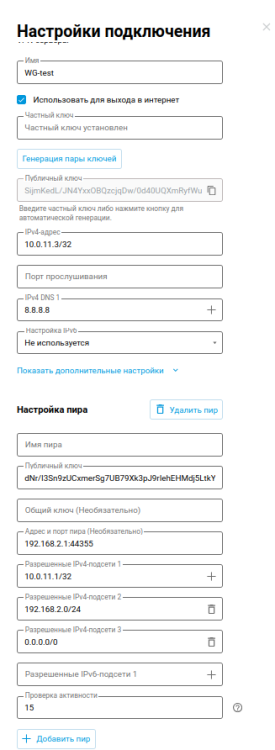

"tag": "wireguard-test" добавь в "rules":  "inboundTag" к  "redirect", "tproxy",
а прикрепленный конфиг WG-test.conf импортируй в keenetic далее ключи checkbox Использовать для выхода в интернет, Приоритеты подключения, Применение политик настроить. Скорость будет ни какая думаю не больше 2Мбит/с, может быть загрузка роутера под 100%,  я скорость замерил и бросил. wireguard получается программный из xray, скорость большую не получишь.
P.S. загули в как настроить тройной VPN 3x-ui, проще арендовать сервер в России.
P.S. сначала WG-test.conf на телефоне за тестируют, ничего там уже из твоего старичка  роутера не выжать, чтобы не мучатся с настройками wireguard со старым GUI keenetic там по моему нет ещё импорта конфигурационных файлов.
WG-test.conf

2 часа назад, for6to9 сказал:
Вы сами знаете, что это решение не рабочее. Не вижу смысла в предложенном Вами эксперименте.
6 часов назад, Kazantsev сказал:
А Яндекс днс не быстрый?
Время ответа Яндекса более 40 мс. Провайдерские отвечают примерно за 6 мс. Речь про не шифрованные запросы.
1 час назад, Slushatel11 сказал:
Почему не рабочее? Создается подключение Wireguard вместо SOCKS.
3 часа назад, Slushatel11 сказал:

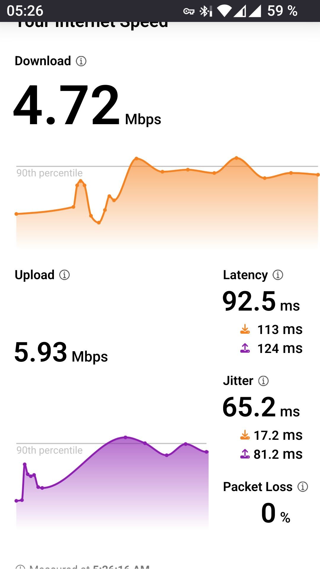

Вот такая скорость получается, нагрузки на проц нет, во что упирается не понятно, телефоном подключился см выше WG-test.conf
5 часов назад, for6to9 сказал:
В 15.09.2025 в 13:20, frezero сказал:
А какие именно запросы вы хотите направить по своим маршрутам? Из вашей конфигурации я вижу, что запросов не будет. Возможно, я что-то не понял?
