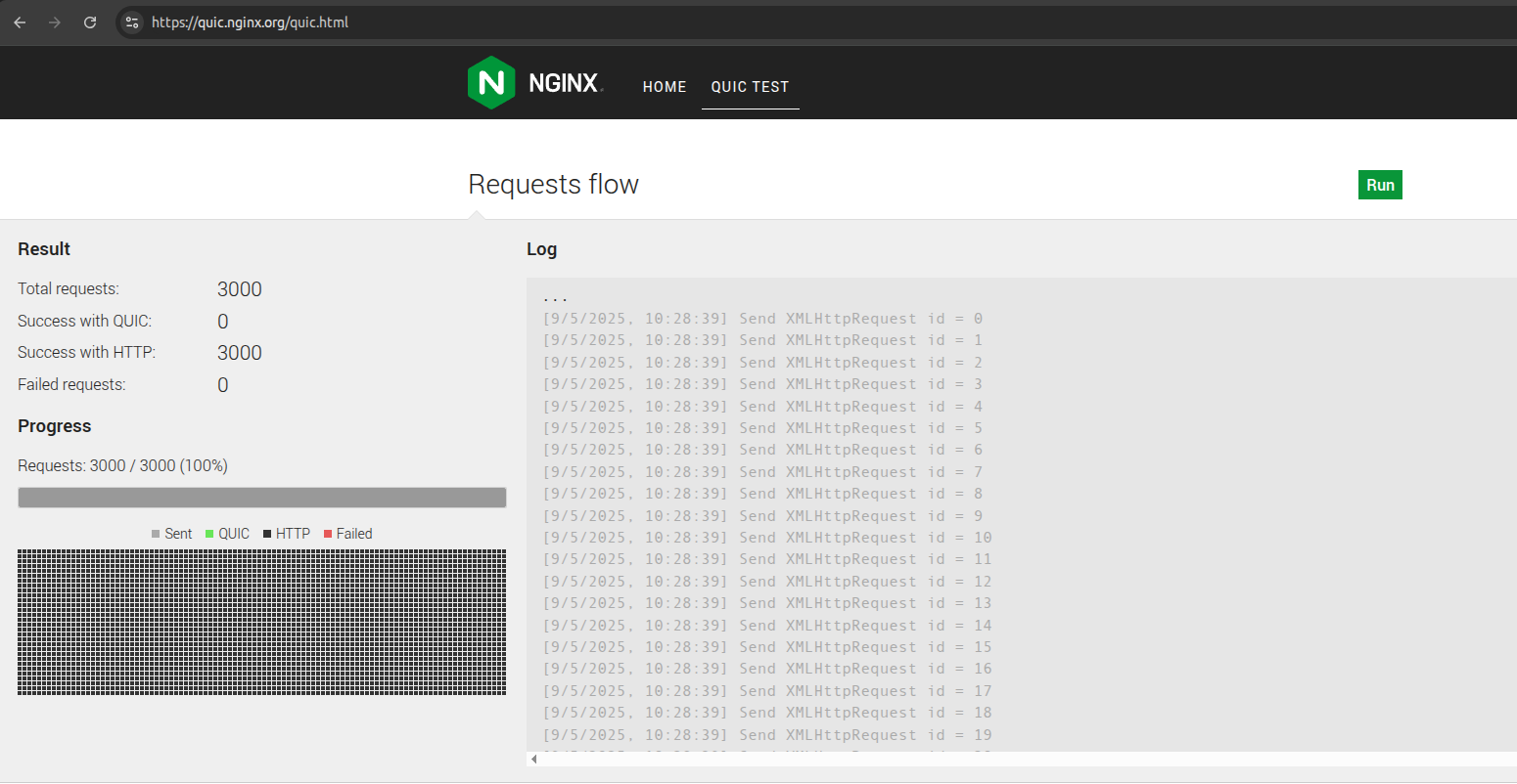

проверь https://quic.nginx.org/ красное Failed или зеленое Quic есть? Запускай в режиме инкогнито, брайзеры любят своей истории смотреть поддержку quic You're not using QUIC right now, but don't despair

@for6to9 , доброе утро. Все квадратики черные.

По-поводу QUIC, я думал, что конструкция
        "ip": [
          "ext:geoip_zkeenip.dat:!ru"
исключает блокировку этого протокола для российских ресурсов, ведь написано, что IP не равно российским или я ошибаюсь? В любом случае я целиком пробовал блокировку убирать - не помогало.

1. вы выкинули блокировку QUIC (хотя проделал тест QUCK с вашим конфигом - все квадратики черные все равно)

1. Если интересовались зачем вообще блокируют QUIC и сопоставьте это со своим роутингом, то поймете, что в нём не требуется эта блокировка, ни для всего трафика, ни для НЕ ру.

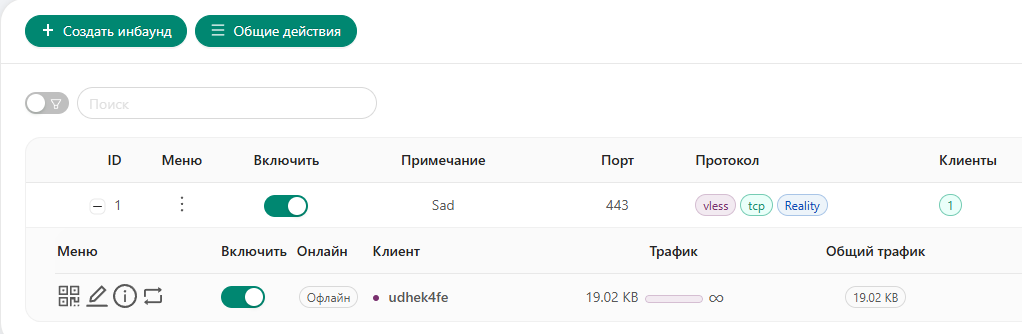

Добрый день.
Взял VPS в Нидерландах, настроил по инструкциям с хабра (заведомо зная о ее проблемах) и гита. На Keenetic Viva, xkeen на флешке. Вроде должно работать, но по факту нет. Иногда пролетают одинокие килобайты и статус Онлайн в неопределенные моменты, в остальное время тихо.image.thumb.png.2111f94be87d1f165313cad4d4e1a2c2.png
Дело вряд ли в файле маршрутизации, сейчас пока сконфигурировал файл на захват всего трафика. Но на всякий случай его приложу.
Буду благодарен, если укажете примерное направление, куда копать.

10 часов назад, Sad13 сказал:
порты открой

                    "type": "http"
05_routing.json
  "routing": {
    "domainStrategy": "IPIfNonMatch",
    "rules": [
        "inboundTag": ["dns-in"],
        "outboundTag": "dns-to-split"
        "inboundTag": ["dns-raw"],
        "ip": ["85.249.22.248"], // dns вимпелком
        "outboundTag": "direct"
        "outboundTag": "vless-reality"
        "port": 53,
        "outboundTag": "dns-out"
        "type": "field",
        "outboundTag": "block",
        "network": "udp",
        "port": "135,137,138,139"
        "type": "field",
        "domain": [
          "ext:geosite_v2fly.dat:category-ads-all",
          "google-analytics",
          "analytics.yandex",
          "appcenter.ms",
          "app-measurement.com",
          "firebase.io",
          "crashlytics.com"
        "type": "field",
        "network": "udp",
        "port": "443",
        "ip": [
        "type": "field",
        "domain": [
          "ext:geosite_zkeen.dat:domains",
          "ext:geosite_zkeen.dat:other",
          "ext:geosite_zkeen.dat:youtube"
        "type": "field",
        "outboundTag": "direct",
        "protocol": [
          "bittorrent"
        "type": "field",
        "network": "tcp,udp"
Заранее спасибо за помощь 🙂
