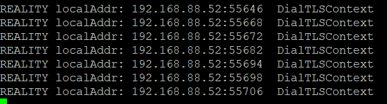

xkeen  установлен на флешке. Есть VPS с установленным marzban и VLESS, который работает при подключении напрямую с любого клиента (например foxray или nekobox). Но через кинетик не получается запустить.
Конфиг файл routing использую вариант: ru напрямую, не ru через VPS.
Так вот сейчас РУ сайты открываются, а не РУ вообще не открываются. Похоже, не устанавливается линк c моим VPS. Так как в статистике VPS нет подключений.
Не знаю, куда копать.
И нормально ли, что при подключении по SSH к кинетику бесконечно сыпятся сообщения
Надеюсь, ничего не нарушил.
Меняйте SNI на сервере и в роутере, либо смените в outbounds роутера fingerprint на firefox вместо chrome

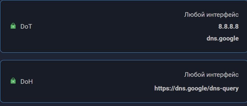

И посмотрите в журнале Кинетика нет ли ошибок на DoH/DoT

Простите, не знал куда копать. Исправляюсь.   Прикладываю журнал Кинетика с момента начала установки и логи диагностики XKeen. Попробовал потыкать по сайтам с включенной политикой.

В логах проблем нет. Проверьте, если в роутере включен транзит запросов, то отключите его на странице настройки DNS. Ещё рекомендую удалить в роутере компонент IPv6, именно удалить, а не отключить.

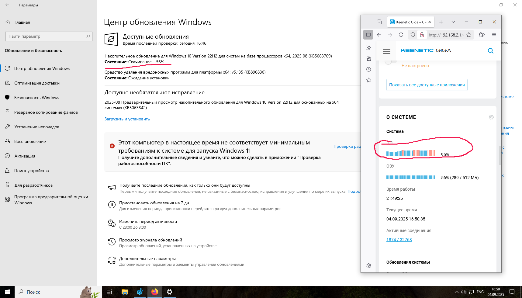

настроен xkeen последняя версия самого по и ядра, на сервере тоже самое ядро, роутер ultra 1811. Все работает замечательно.
Кроме того, что при попытке проверить обновление винды, она выпадает в ошибку: мол не возможно соединиться с сервером обновления.
Сам впс в германии. Роутинг: все русское, локальное - директ, остальное впс.
Если исключаю из политики ноут, то обновления находятся.
на всякий случай прикладываю конфиг роутинга.

@Alex2025, добрый день! Проблема с обновлениями WIndows может быть связана с самой Windows или неумелыми твиками, отключающими телеметрию. В вашем роутинге ничего не должно мешать службе обновлений, но чтобы убедиться в этом, перезапустите xkeen, удалив файл роутинга. В этом случае абсолютно весь трафик пойдет через vps и если проблема сохранится, смотрите на сайте Microsoft, были у них там скрипты исправляющие службу обновлений

Добрый вечер. Удаление полностью роутинга и перезапуск xkeen результат дало. Твиков никаких не вносилось, кроме как запрет в group policy автоматического скачивания обновлений.

не все равно по 100% я не знаю, вот только обновления по 100% грузят Xray, когда что-то скачиваешь нор, только с обновлениями такоеVirtualBox_Win10_04_09_2025_16_50_39.thumb.png.e5824d5f7c00f22f7ebdee203bef3459.png

1. если выношу ноут за политику xkeen - обновления ищутся за 20 секунд
2. если выношенный ноут за политику xkeen попробовать обновить через nekobox, который цепляется к тому же VPS, но в нем не настроен роутинг никак + он запущен в режиме системного прокси, то тоже все за 20 сек происходит.
А вот при внесении ноута в политику xkeen, система ищет апдейты минут 10 и потом говорит о том, что нет возможности подключиться к серверу обновлений.
Не могут ли блоки уязвимых UDP портов и протокола QUIC на это влиять? У вас как с этим?
