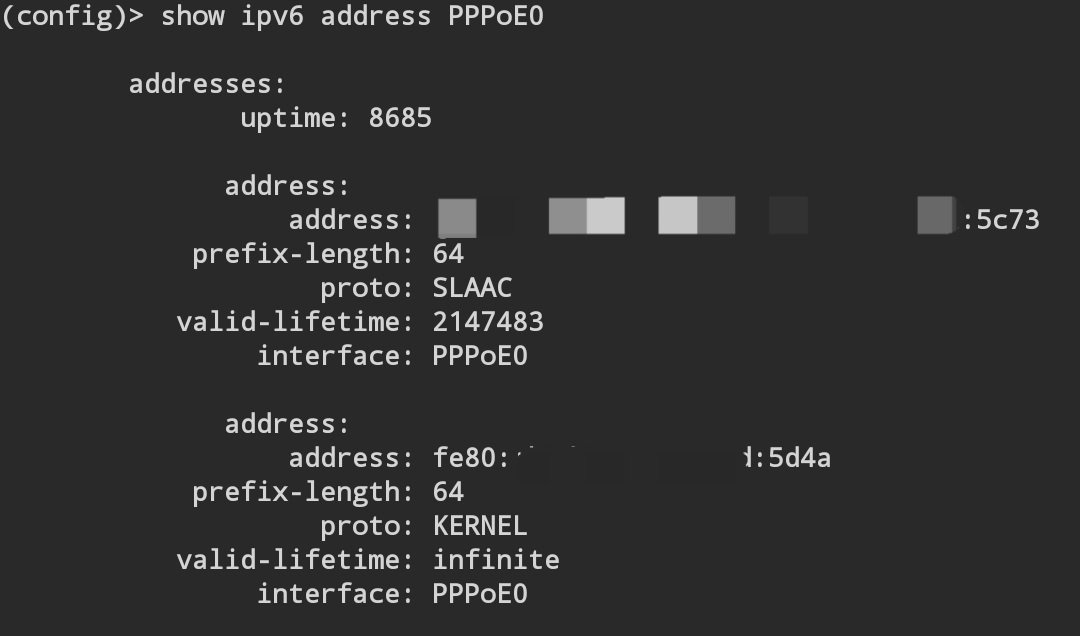

Здравствуйте!
Не совсем по теме Wireguard, но... От провайдера прилетает только IPv6-адрес, без префикса. NAT66 в этом случае не включается, даже если раздать ULA-префикс в сеть.
Как в этом случае заставить клиентов в локальной сети ходить через IPv6 адрес, полученный от провайдера?
KN-1010, прошивка 5.0.2
Дополнил:
Судя по выводу show ipv6 address PPPoE0, провайдер выдаёт только /64 на стыке, с помощью SLAAC.  Префикс по DHCPv6-PD не получается,
Есть ли возможность анонса этого префикса в локальную сеть штатными средствами Keenetic?
