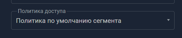

Попробуйте на зарегистрированном клиенте поставить настройку политики доступа "по умолчанию сегмента"
Тогда такие клиенты будут также как и не зарегистрированные по выбранной политики по умолчанию
