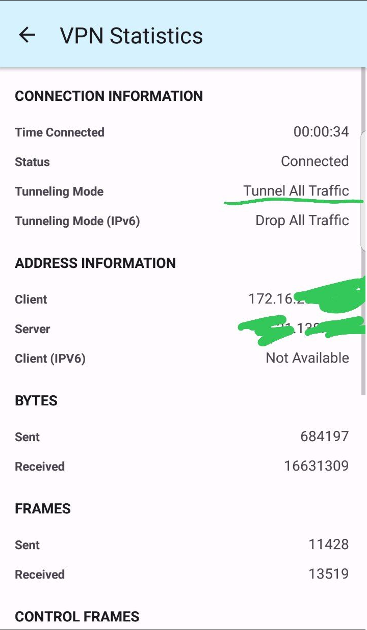

Сегодня после обновления с 4.3.0 на 4.3.1 на kn-1012 клиент получил иную установку Tunneling Mode - Split Tunneling вместо Tunnel All traffic (подчеркнута на рисунке ниже).
Т.к. бэкап не сделал, пришлось откатываться срочно на 4.2.6.3, т.к. туннель свою функцию выполнять перестал((
Все настройки стоковые через веб-морду, галочка NAT на сервере была включена и не менялась, маршрут 0.0.0.0/0 в клиенте внизу светился, но трафик весь шёл мимо.
Клиент актуальный на сегодня на андройд
1 час назад, dvlad666 сказал:

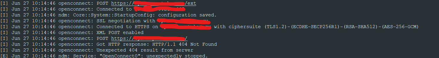

Пробовал, вот результат. Хотя к другому входу в асу без /ext подключает. У меня версия 4.3.3
Изменено пользователем beh01d
9 минут назад, beh01d сказал:
Пришлите self-test с попыткой подключения при включенной опции interface OpenConnect0 debug.
48 минут назад, Le ecureuil сказал:
В личку отправил.
19 минут назад, Le ecureuil сказал:
Попробуйте еще с
> interface OpenConnect0 openconnect authgroup ext
Безрезультатно. Новый self-test отпарвил в личку.
18 минут назад, beh01d сказал:
Попробуйте одновременно и URL и authgroup. Если не выйдет, то мне вероятно нужен доступ.
32 минуты назад, Le ecureuil сказал:
Пишу в личку.
