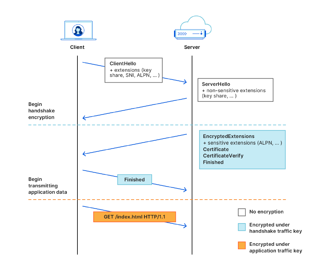

Я так понимаю новый виток блокировок от РКН?! Соединение с Openconnect сервером не устанавливается.  Есть информация что ТСПУ стали подменять SESSION_ID что нарушает процесс авторизации клиента. Что делать в такой ситуации?
3 часа назад, Timuridze сказал:
Версия прошивки? If 4.3 then cry... if 4.2 then all is ok

4.3.0 сегодня с утра обновился до 4.3.1. Да проблема не в Кинетик изначально, с мобильного клиента anyconnect тоже самое, с Линукс openconnect, тоже не работает. Кроме того пропал доступ к v2ray веб интерфейсу 3x-ui.
У вас 4.2 и у вас работает??? А есть подробности?
Изменено пользователем Timuridze
26 минут назад, Timuridze сказал:
На 4.2.6.3 работает клиент Кинетика с сервером на vps у меня. Anyconnect тоже работает с этим же сервером

22 часа назад, Timuridze сказал:
Похоже на какой-то бред, потому что подмена трафика внутри TLS возможна только при перехвате сертификата, и у вас во всех браузерах сразу будет красная плашка "этот сайт ненастоящий".
3 часа назад, Le ecureuil сказал:
Нет, речь не о перехвате и изменение зашифрованного трафика . Перед тем как трафик зашишифруется есть момент установления соединения, на этом же этапе идет согласование TLS1.0 1.2 или 1.3 . Чуть ниже цитата с одного из чатов, там речь о vless, но я думаю проблема аналогичная, так как openconnect так же использует TLS 1.3 , по крайней мере у меня отвалился openconnect и web интерфейс 3x-ui.
 В TLS 1.3 SessionID используется для совместимости с предыдущими версиями. Он может быть и нулевым, и содержать случайные числа. Речь вот о чём шла. Если в случае установки TLS 1.3 соединения третья сторона подменит Session ID (да даже несколько случайных бит в случайных байтах поменяет), то процесс установки соединения не пострадает. А вот клиент REALITY в этом случае аутентификацию на сервере не пройдёт и будет перенаправлен на сервер назначения. В результате, подставной сайт откроется, а REALITY не установится. Да. сам по себе способ аутентификации выглядит надёжным - чужой не сможет нелегально аутентифицироваться. Но при подмене SessionID третьей стороной получается эффективная блокировка RELITY. То есть можно делать превентивную блокировку, не искать специально сервера Reality, анализируя паттерны траффика, а, например для соединений на все иностранные IP, или подсети иностранных хостингов модифицировать SessionID в случае TLS 1.3. В результате HTTPS на сайты будет рабоать без проблем, а REALITY, есть ли он на конкретном IP, или нет - работать не будет.

5 часов назад, Timuridze сказал:
А как вообще REALITY и OpenConnect связаны?

21 час назад, Le ecureuil сказал:
Связанны они только тем что у меня в один день отвалились и авторизация в 3xui и авторизация openconnect, на двух разных серверах в разных странах. Найти инфу по XTLS/REALITY было проще его сильно много кто использует сейчас, там и выяснилось что это скорее всего тестирование каких то новых блокировок и виновато tls(ссылки я  не привожу сюда но гуглится), Так как TLS это основа и openconnect то выводы был сделан что это затронуло и openconnect.
Ну видимо придется подождать когда тестирование закончится  и владельцев затронутых openconnect серверов станет сильно больше.
