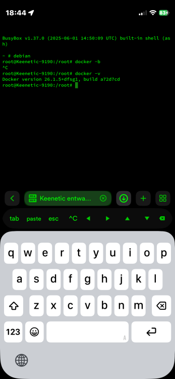

 # /opt/etc/init.d/S99debian restart
Debian services have been already stopped, exiting...
несрабатыватает restart из entware-3x
Результат в скриншоте.
Изменено пользователем vlad
