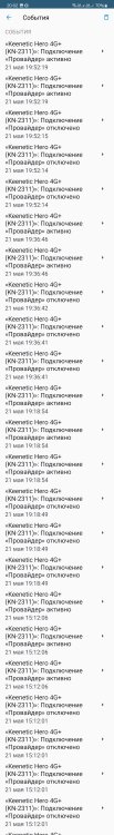

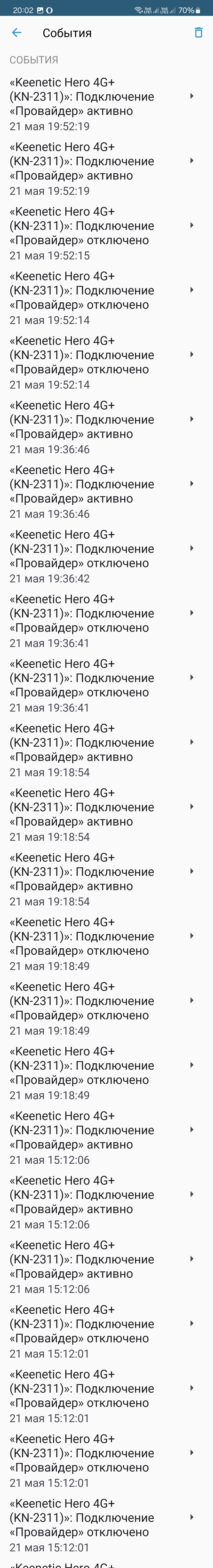

Суть:  ночью в период с 00 до 08 роутер неоднократно теряет соединение, о чем мне приходят уведомления в приложение и в лог.
Днем такой фигни не наблюдается почти никогда.
