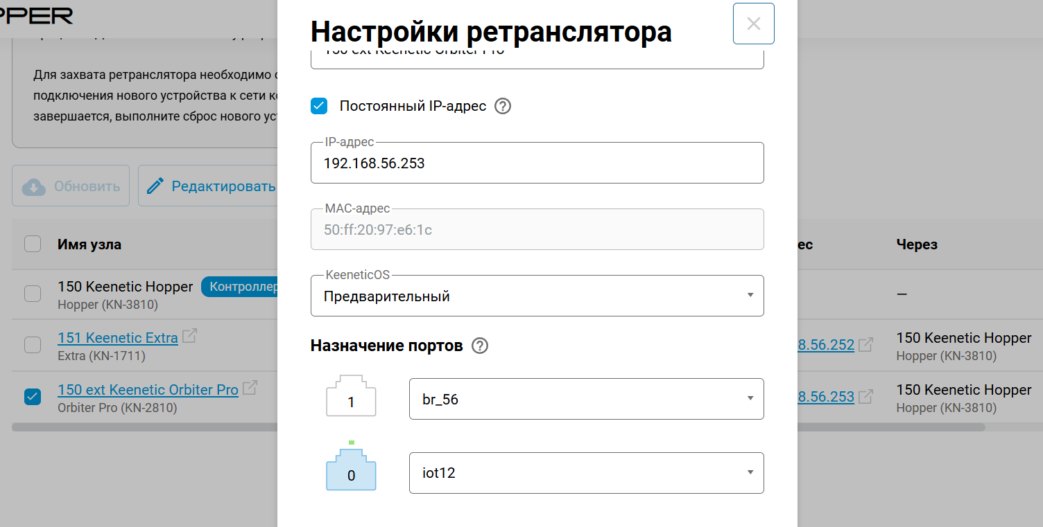

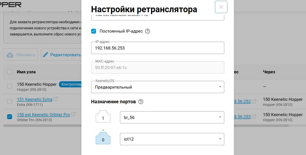

Теперь можно назначить Сетевые порты на Ретрансляторе Mesh Wi-Fi-системы любому настроенному сегменту сети с помощью интерфейса командной строки (CLI). Или вы можете отключить Сетевые порты по соображениям безопасности. [NDM-3162]
mws member {member} port {port} [no] access {interface} — назначить {port} на узле {member} в режиме access для {interface} сегмента;
mws member {member} port {port} [no] disable — отключить {port} на узле {member}.

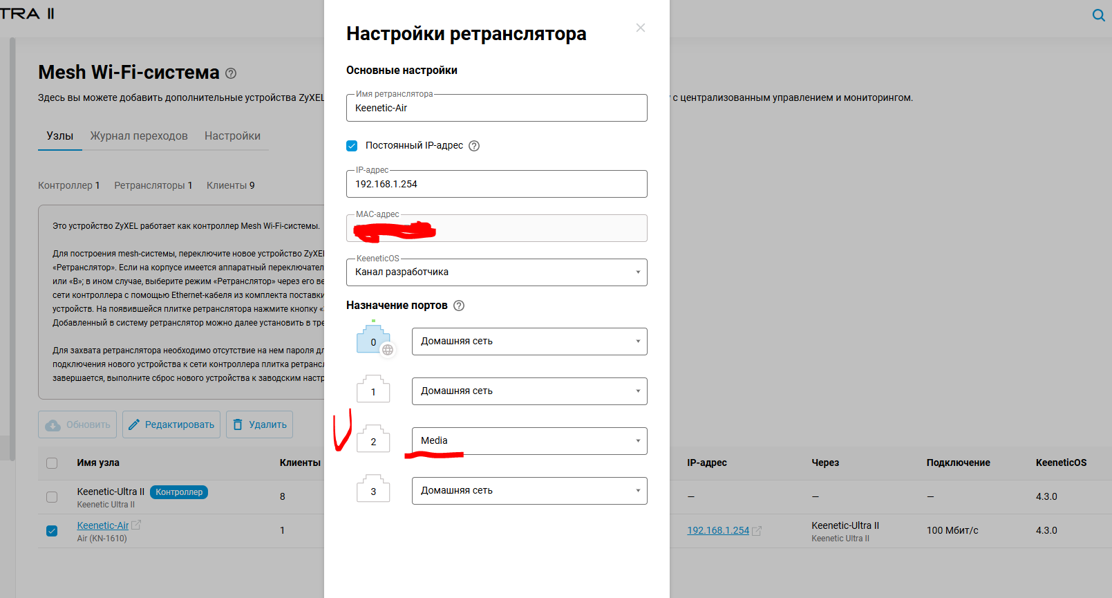

Спасибо обновил, через web не хочет, cli такая же ошибка
Примитивно набросал структурную схему подключения. Если бридживание портов происходит средствами VLAN - тегированные кадры должны проходить через коммутаторы провайдера
@MDP менять сегмент на интерфейсе можно из GUI, но он не меняется на ретрансляторе. На следующей неделе соберу пару устройств на прямом кабеле, без коммутаторов провайдера с их ограничениями и проверю. Параллельно почитал про туннели EoIP, работал с ними поверх VPN на микротиках с подобной задачей, успешно.
