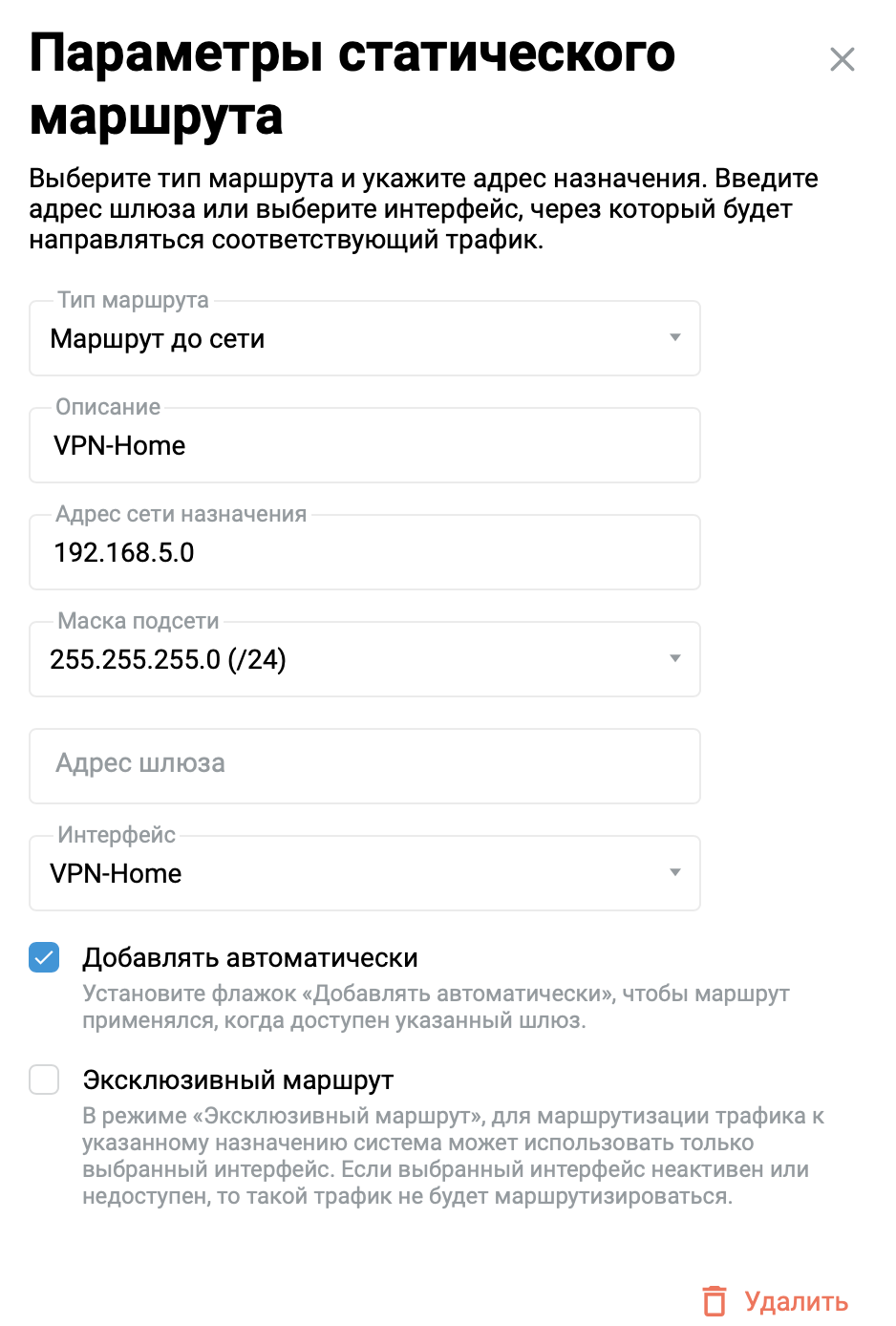

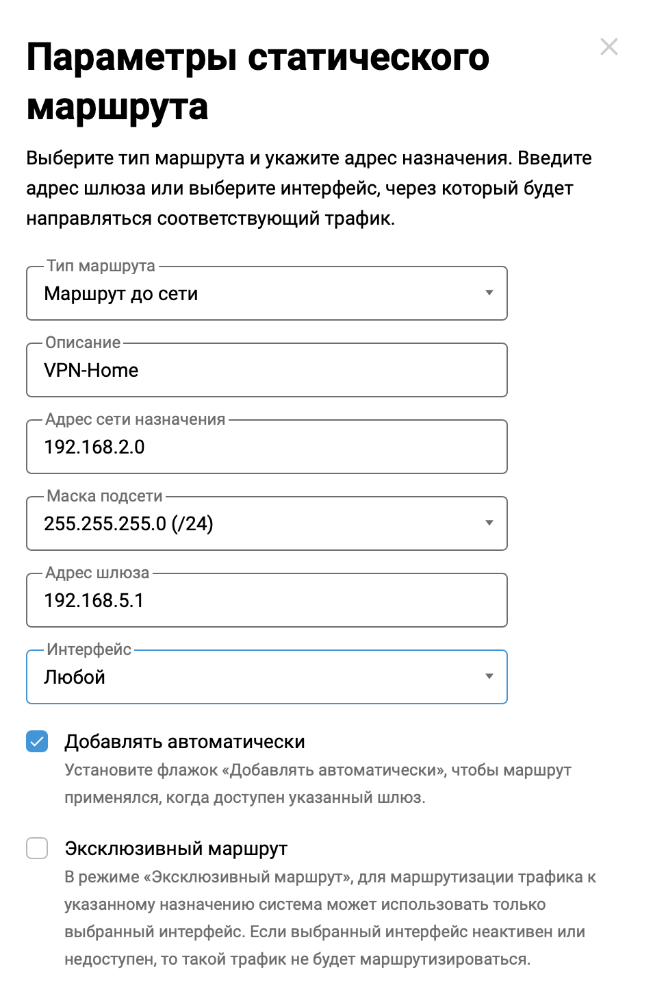

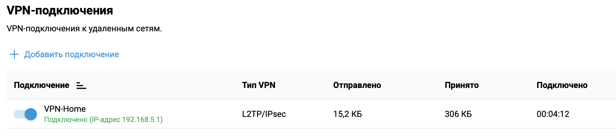

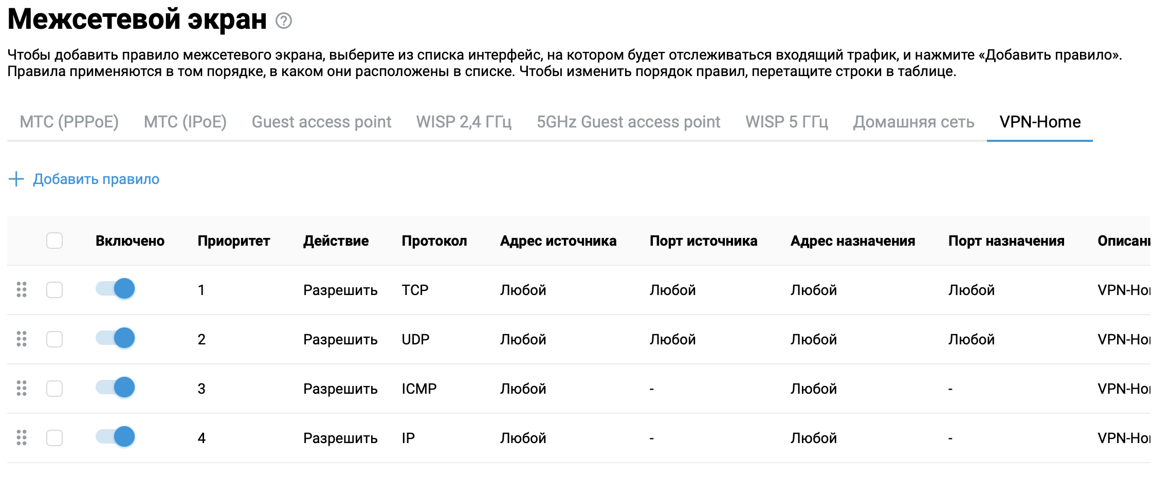

В сответствии со статьей https://help.keenetic.com/hc/ru/articles/360001390359-Маршрутизация-сетей-через-VPN настроен PPTP тоннель.
На Keenetic #1 (KN-2610) c белым IP запущен сервер, адреса сети 192.168.1.0.
На Keenetic #2 (KN-1810) запущен клиент, адреса сети 192.168.2.0.
Адреса VPN взяты следующие: Начальный IP: 192.168.5.1
Клиент Keenetic #2 (KN-1810) получил VPN адрес 192.168.5.1
Клиент на iPad получил VPN адрес 192.168.5.2
С устройств подключенных к Keenetic #1 пингуюся и подкючаются устройства, подключенные к Keenetic #2 и наоборот.
Дополнительно VPN клиент настроен на iPad.
C iPad из внешней сети подключаюсь к устройствам в сети Keenetic #1.
Зачача: с iPad из внешей сети удаленно подключиться к ПК в сети Keenetic #2 (KN-1810) с адресом 192.168.2.100.

Туннель не Кинетеке 2:
Создал маршрут:
Переподключил туннель на обоих Кинетиках.
С iPad из внешней сети адрес 192.168.2.1 не пингуется.

Это прописано на Кинетике 1:
В интерфейсе туннель не выбирается. Адрес шлюза правильный? или надо 192.168.5.0?
На Кинетике 2 межсетевой экран так:
