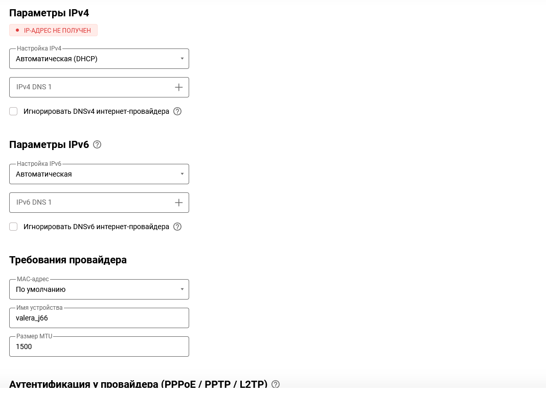

valera_j66 Опубликовано 7 июня Опубликовано 7 июня В 04.06.2025 в 11:12, Igor St сказал: Так вы наверно плохо пробовали, он похоже адрес компу не выдает, попробуйте 192.168.1.2, себе на комп пропишите из этой подсети, например 192.168.1.211, если доступа все равно нет, проверьте подсеть например Advanced IP Scanner, он бесплатный. У меня получается что модем работает в PPPoE т. е. в режиме моста . И кроме входного IP адреса имя и пароль пользователя больше ничего нет . Настройки в самом маршрутизаторе .

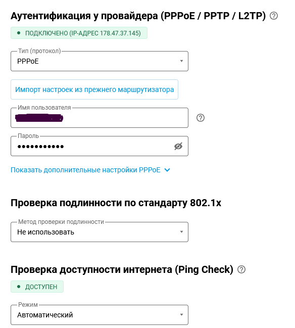

valera_j66 Опубликовано 7 июня Опубликовано 7 июня Только что, valera_j66 сказал: У меня получается что модем работает в PPPoE т. е. в режиме моста . И кроме входного IP адреса имя и пароль пользователя больше ничего нет . Настройки в самом маршрутизаторе .
Igor St Опубликовано 7 июня Опубликовано 7 июня valera_j66 У вас скриншот обрезанный, выше есть Параметры IPv4 что там показывает?

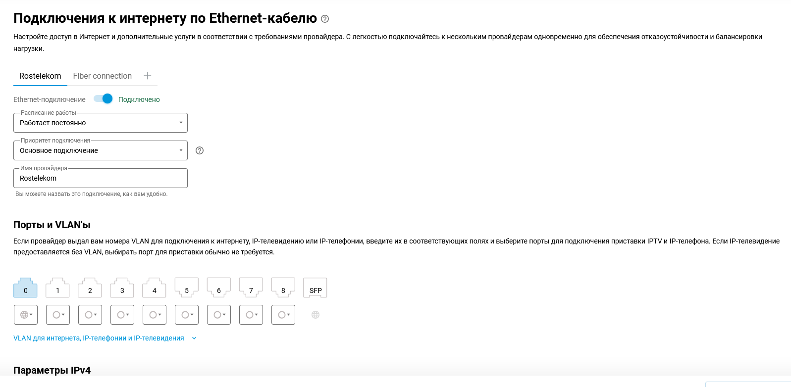

valera_j66 Опубликовано 7 июня Опубликовано 7 июня 7 минут назад, Igor St сказал: valera_j66 У вас скриншот обрезанный, выше есть Параметры IPv4 что там показывает? Вот всё что есть . Далее по очереди 1 , 2 и ранее 3.
Igor St Опубликовано 7 июня Опубликовано 7 июня (изменено) Ясно, не выдает адрес, для этого терминала нормально, у вас надеюсь логин и пароль есть, надо порт 0 завернуть в локальную сеть, это прямо на порту у вас в верху скриншота делается, потом вернете обратно и я вам до этого писал что прописывать и как искать, интернета у вас понятно не будет, но по другому вы до терминала не достучитесь. Только надо на Кинетике в локальной сети адрес менять, прописывайте то что я вам писал для компа. По хорошему на Кинетике DHCP сервер вырубить и на компе тоже прописать соседний адрес, с тем что я вам писал. Хотя возможно зря я вам объясняю, это базовые знания по сетевым настройкам, вы скорее всего не настолько хорошо знаете вопрос, если есть сомнения, лучше не трогайте, а то потом еще вернуть не сможете настройки, придется вызывать кого-нибудь настраивать на дом. Изменено 7 июня пользователем Igor St

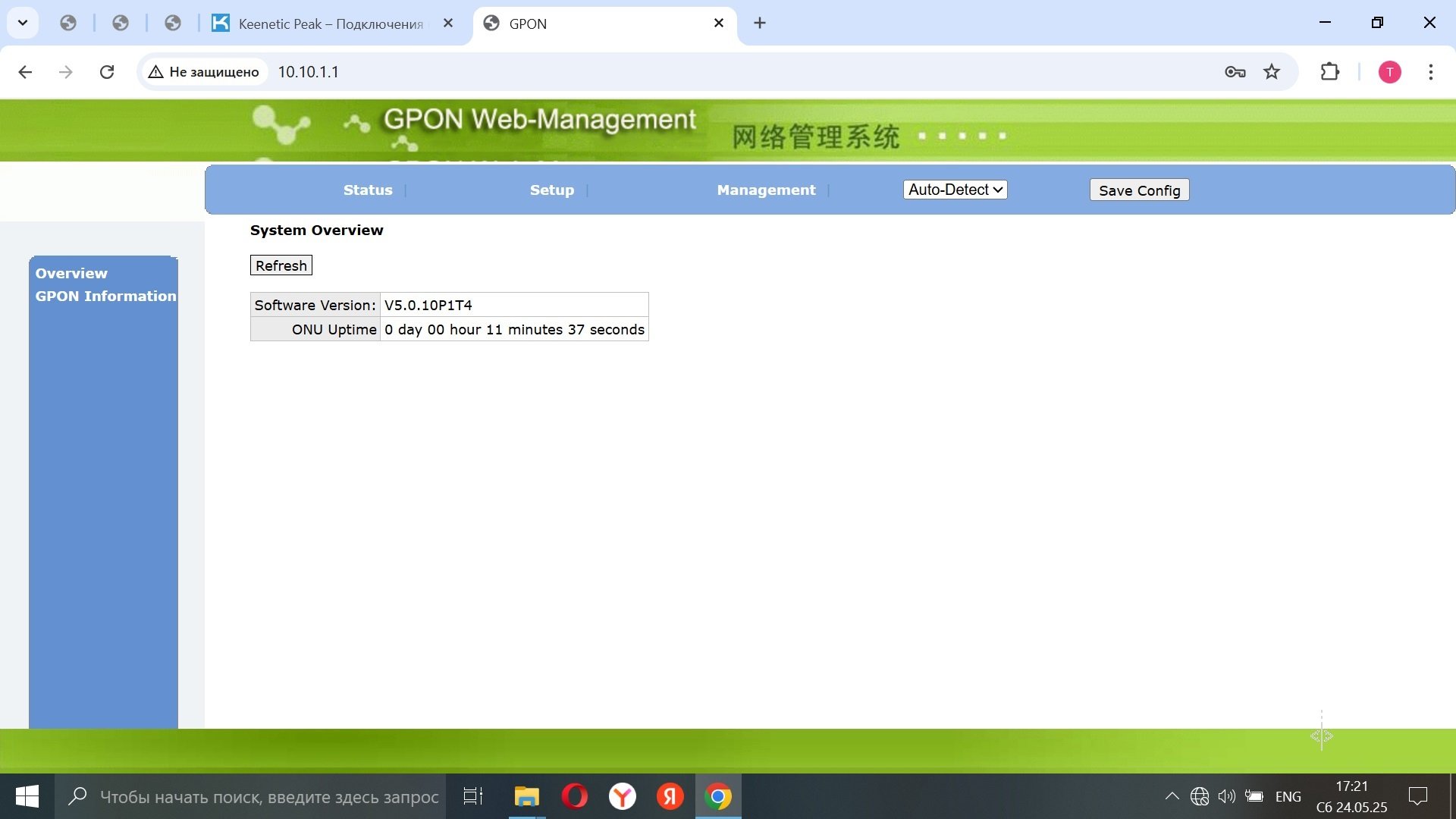

Team Опубликовано 7 июня Опубликовано 7 июня В 04.06.2025 в 13:09, Team сказал: Добрый день Все пытаюсь настроить модуль SFP ftth gpon Zyxel PMG3000-D20B "горе от ума" или "все гениальное-просто" Благодарю всех за оказанное неравнодушее и помощь с настройкой. Возможно это только у меня так, но заметил, что зарегистровавшись на форуме. поиск ищет по всем темам, а в конкретной теме ищет по ключевому слову только у "гостя" Тут нашел инфо, что модуль SFP gpon Zyxel PMG3000-D20B работает на провайдере Ростелеком у пяти человек где-то точно. Узнал у тех поддержки, что на их стороне стоит плата Huawei . Для себя усвоил, что модуль SFP не работает без вставленного в него кабеля оптики. И, возможно, специально Ростелеком в логинах и паролях PPOE использует,как цифру 0, так и букву О. На что в моем случае и надо было сразу обратить внимание. Говорю Большое Спасибо Константину тут на форуме, за досканальную помощь в настройке Модуль SFP gpon Zyxel PMG3000-D20B работает с Ростелеком на оборудовании Huawei ! По крайней мере на этой прошивке. Вписывать что - то , менять в модуде было не обязательно. 1
valera_j66 Опубликовано 8 июня Опубликовано 8 июня 17 часов назад, Igor St сказал: Ясно, не выдает адрес, для этого терминала нормально, у вас надеюсь логин и пароль есть, надо порт 0 завернуть в локальную сеть, это прямо на порту у вас в верху скриншота делается, потом вернете обратно и я вам до этого писал что прописывать и как искать, интернета у вас понятно не будет, но по другому вы до терминала не достучитесь. Только надо на Кинетике в локальной сети адрес менять, прописывайте то что я вам писал для компа. По хорошему на Кинетике DHCP сервер вырубить и на компе тоже прописать соседний адрес, с тем что я вам писал. Хотя возможно зря я вам объясняю, это базовые знания по сетевым настройкам, вы скорее всего не настолько хорошо знаете вопрос, если есть сомнения, лучше не трогайте, а то потом еще вернуть не сможете настройки, придется вызывать кого-нибудь настраивать на дом. С настройкой модулей опыта нет . А с настройкой Keenetic какой - то опыт есть . В любом случае необходимо пробовать .

valera_j66 Опубликовано 8 июня Опубликовано 8 июня 15 минут назад, valera_j66 сказал: С настройкой модулей опыта нет . А с настройкой Keenetic какой - то опыт есть . В любом случае необходимо пробовать . Я понял . Терминал включить в сеть отключив интернет . А потом IP адресами попытаться до него достучаться . Тут проблема может быть другая .На Keenetic IP-адрес 192.168.1.1 . Логин и пароль устанавливается на Keenetic по данным ростелекома при первой настройке и подключении интернета . Это было в 2018 году . С тех времён поменял несколько Keenetic .
