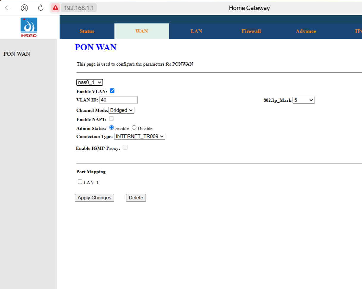

Добрый день! Провайдер РТ, авторизация по GPON SN. Sfp модуль odi dfp-34x-2iy3, роутер кинетик peak. Версия прошивки на модуле 1.1.8-240408. Версия прошивки на кинетике 4.2.6.3 От РТ получаю интернет и iptv. Модуль еще не настраивал. Пойдут ли установленные на модуле и кинетике по или нужно обновляться? Спасибо.
11 часов назад, CATCrypt сказал:
Обязательно обновить до 4.3
Здесь прошить на M114_sfp_Byfly_HGU_250306 прошивку и правильно настроить Vlan.

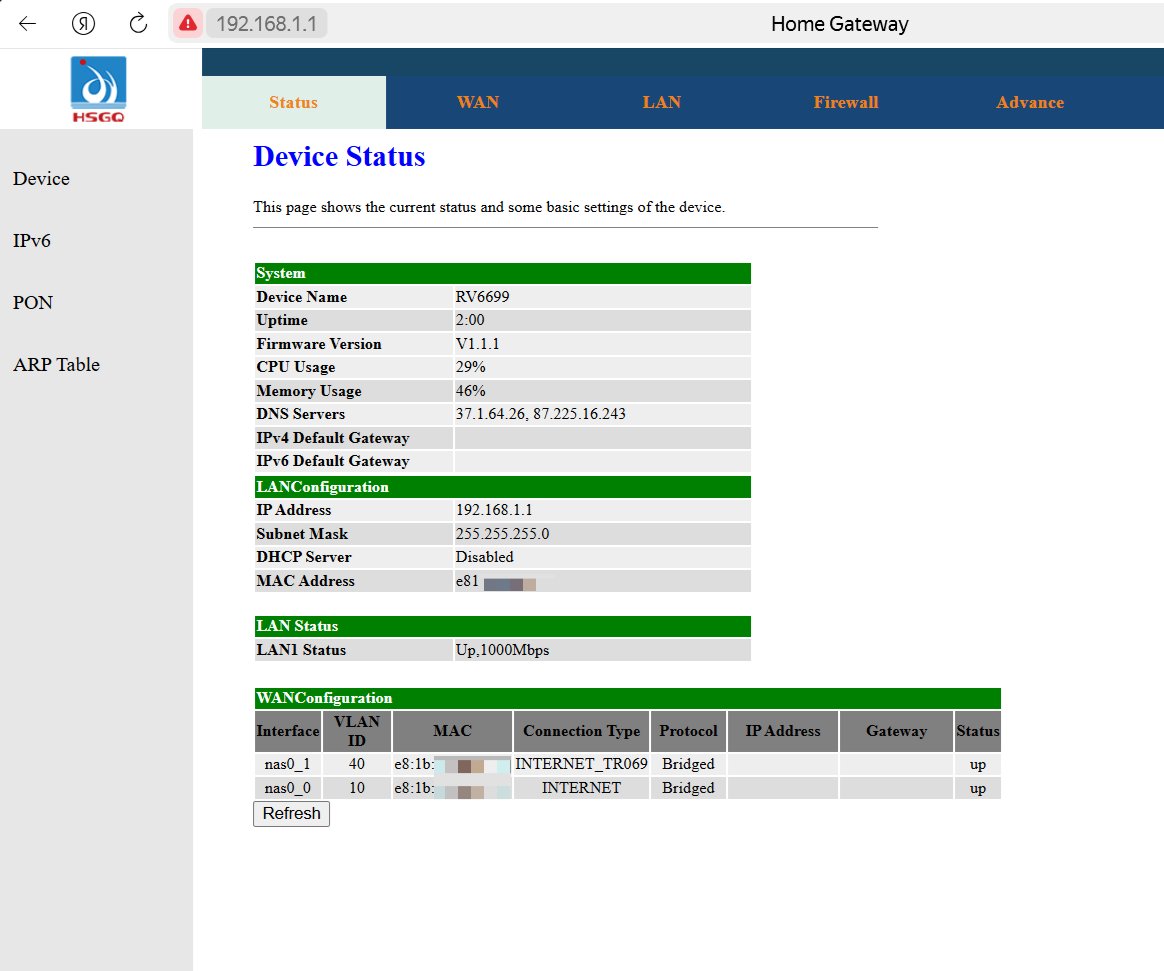

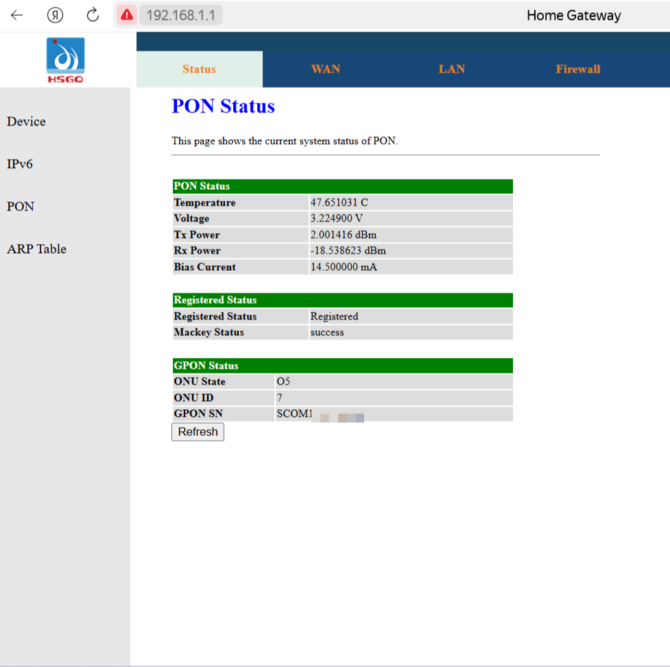

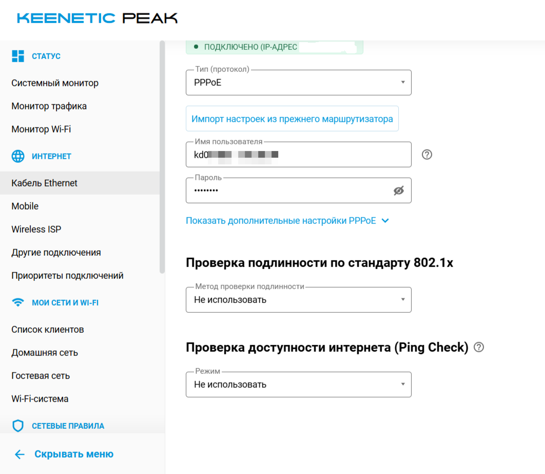

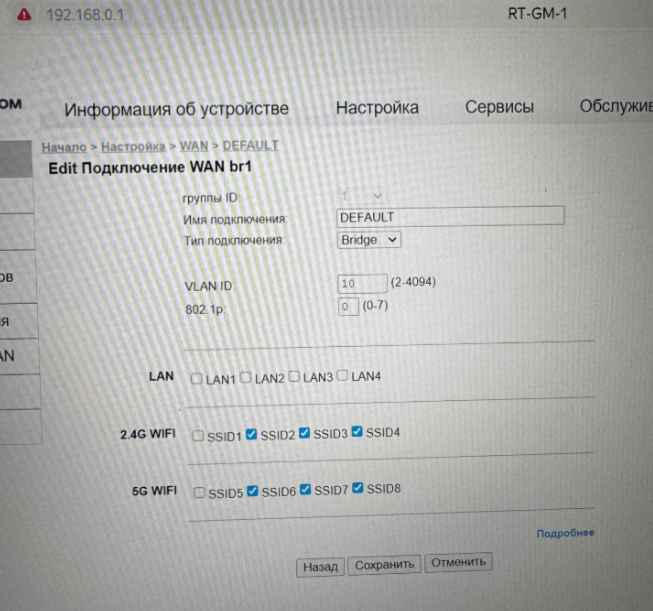

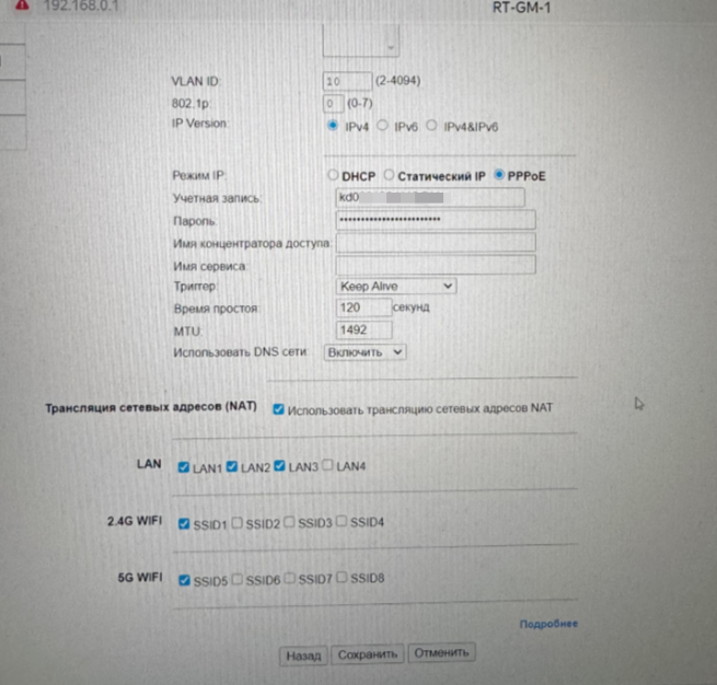

Добрый день. Обновил кинетик на 4.3.1, перепрошил стик. Сбросил настройки стика через консоль
flash_eraseall /dev/mtd3
reboot
Настроил стик заново, получил статус 05.
2025-05-08_18-25-48.thumb.png.3cefa4876f499eb5c3dc548c581a831e.png2025-05-08_18-30-40.thumb.png.fef54ceb584b945ab0c3fa450266bf28.png2025-05-08_18-30-04.thumb.png.7daed2d25a8dbe8009704bcb76a0a595.png2025-05-08_18-32-00.thumb.png.908648217716d9fca54a0f2939941ff3.png2025-05-08_18-29-00.thumb.png.2f27cead29df04c0e3a91ab93f36c9c2.png2025-05-08_18-27-39.thumb.png.5d12571abca90743ecac4c385c1af9e2.png

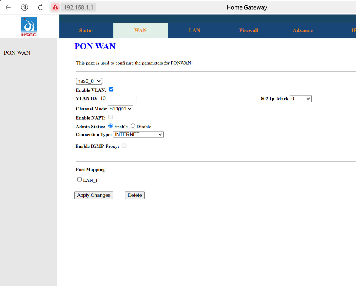

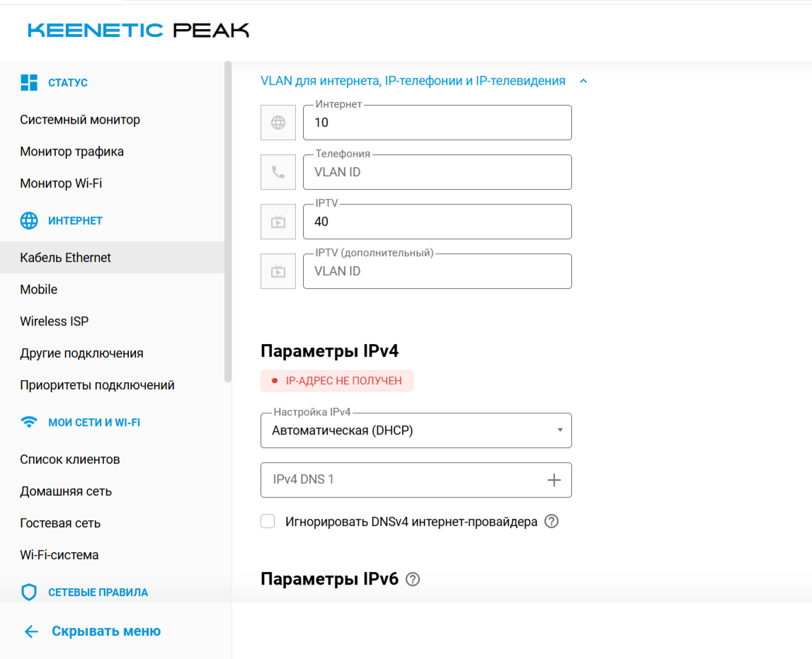

Поднял на кинетике ppoe, прописал vlanы, назначил порт на iptv.
2025-05-08_18-41-28.thumb.png.d7f2aa7835842be9b67b02c2a24a69f8.png2025-05-08_18-43-01.thumb.png.b9180f80b7bc69b310ed943105a509d7.png2025-05-08_18-43-33.thumb.png.068e025c39095b8c48e21192798c1b6b.png2025-05-08_18-42-06.thumb.png.3203c6a593531a9e8988a62f2a89b465.png
Интернет завелся сразу, а вот с iptv уже битый час бьюсь. Приставка получает IP c dhcp кинетика, а не ростелекомовский и соответственно вылетают ошибки 2-2 и 2-3.
Еще обратил внимание, что порт на который назначен iptv использует 10 vlan

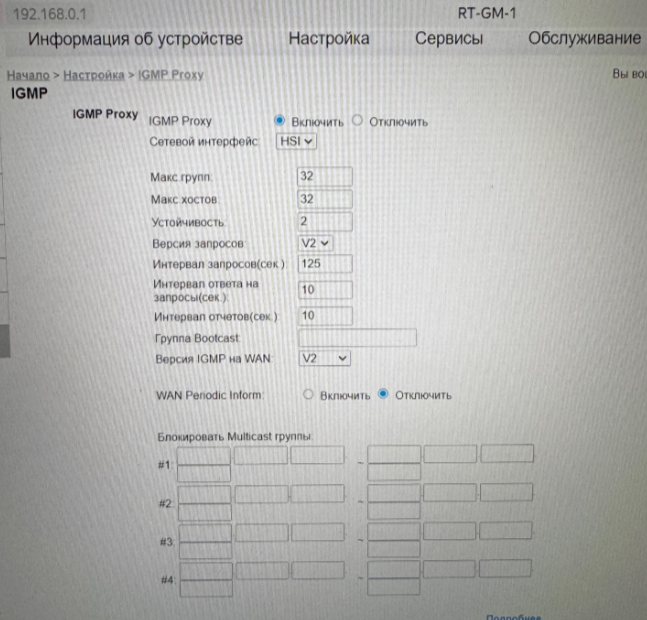

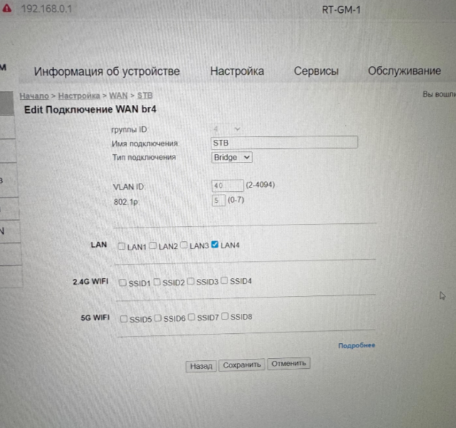

Вот рабочие настройки снятые с RT-GM-1
2025-05-08_18-59-03.png.f307bae574a9fd8d14e13980277e23e8.png2025-05-08_19-00-37.png.5b71e143dca35e56cbacf65fa0327c27.png2025-05-08_18-59-43.png.c936e5b0916cf82fcf43b96812e7fdff.png2025-05-08_18-58-21.png.e4c8a7133fc9b9456f98cea8da3e679f.png
 Буду благодарен за любую помощь что, где подкрутить и донастроить.
2 часа назад, Chukotray сказал:
У Ростелекома на телевидение обычно два влана используется, основной и дополнительный, у меня основной 40, дополнительный 100, без дополнительного мультикаст отсутствует, только не подскажу как его в стике прописывать и дополнительный влан может быть разный по районам одного города, надо в своем терминале провайдерском смотреть. И не забудьте, на влане телевидения, кроме самих вланов, обязательно IGMP включено должно быть. Хотя глянул последний скриншот вашего провайдерского терминала, второго влана не видно, видимо сильно от оборудования на станции конфигурация зависит, у нас в регионе везде используется второй влан на тв. Еще только заметил, у вас в стике на мосту телевидения тип соединения странный выбран, должен быть IPTV.

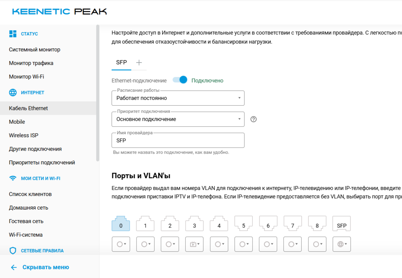

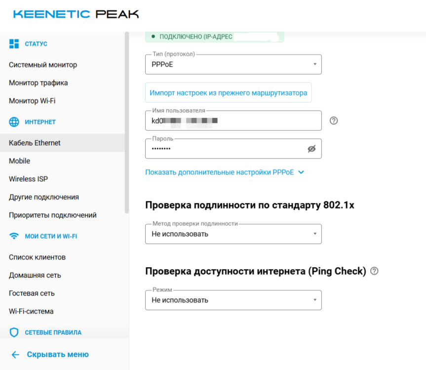

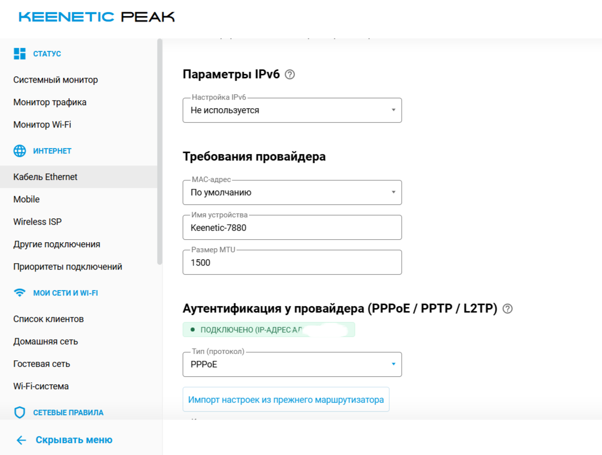

Добрый вечер. Есть роутер Keenetic Peak KN-2710 и sfp б\у модуль Zyxel PMG3000-D20B Из коробки роутер не видел модуль Благодаря Вашему форуму прошил роутер на последнию прошивку 4.3.1 Роутер увидел иодуль, но зайти в меню модуля не получается Пробовал варианы с прописью дополнительного роутера, но после того, как прописываю не могу зайти никуда. Пишу адрес в браузере. Например http://192.168.1.2 или http://192.168.1.1 и не заходит никуда
При сбросе настроек показывает температуру модуля на главном экране  и  скорость 5,00 кбит/с А в подключении Fiber connection -Параметры IPv4 и IP-адрес не получен
Просьба ткните носом именно по интерфейсу новой прошивки и роутера Peak где и что нужно прописать
Либо какие команды в Putty именно для Peak и провайдера Ростелеком
Заранее Благодарю!
13 часов назад, Team сказал:
Заранее Благодарю!
По этой аналогии пытались делать? - https://forum.keenetic.ru/topic/10970-gpon-sfp-модуль-и-ростелеком-мгтс/page/88/#findComment-206907
Что сделать из кинетика медиаконвертер, достаточно просто выбрать SFP интерфейс "по умолчанию" вместо значения "провайдер"
Так же если был чуть ниже указан VLAN его обязательно убрать.
Далее заходите в настройки сетевой карты вашего компьютера и указываете IP руками из подсети вашего SFP.
Кроме IP ничего больше прописывать не нужно.
Таким образом вы превратите кинетик в обычный медиаконвертер и модуль у вас будет виден напрямую.Вы сможете его прошить исключив маршрутизацию кинетика.
Для того что бы работал интернет, нужно будет все настраивать конечно же по другому.
1 час назад, Архитектор сказал:
да пробовал Будет здорово если распишите по пунктам что именно и где писать конкретно в моем случае

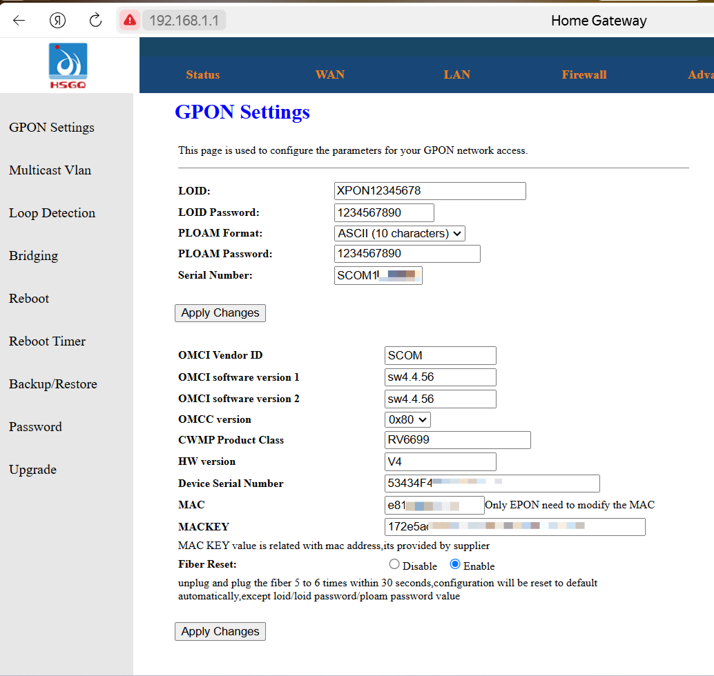

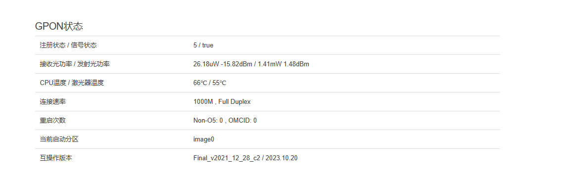

Это и есть модуль о котором я ранее выше писал.
Эти модули идут все с одинаковым веб интерфейсом.
Отличие прошивка, которую можно замерить.
