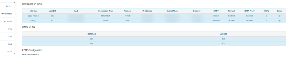

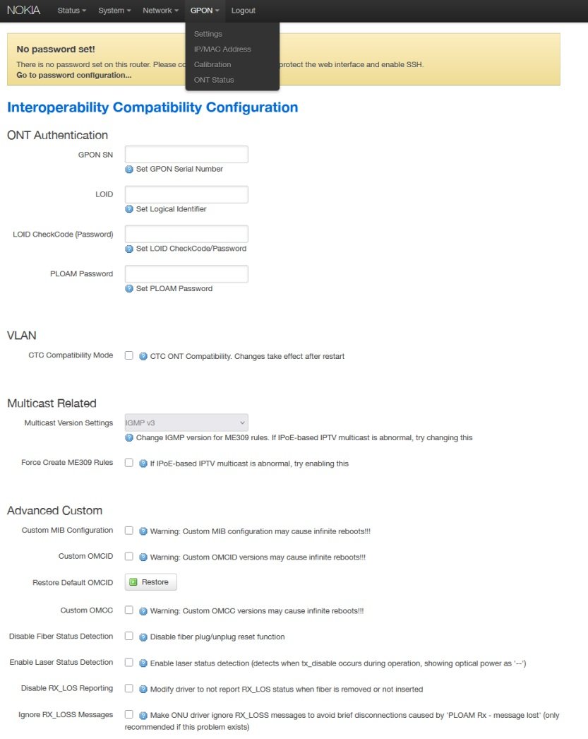

35 минут назад, Кoнстантин сказал:

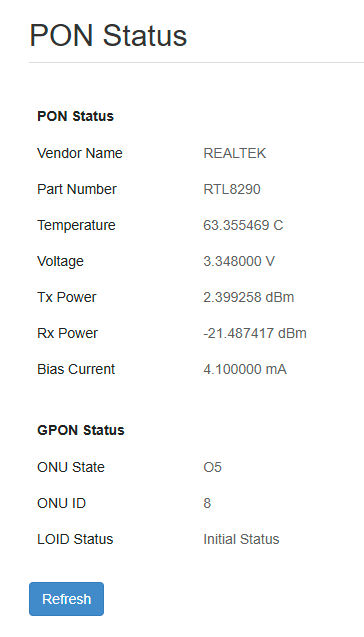

Это в каком разделе это фото сделали? VLAN отображается если его руками указать в настройках, но при этом нифига не работает, хотя могу предположить, что с ZTE этот модуль работать будет, у нас в городе такого оборудования у провайдера нет, за то есть другое, с которым модуль в принципе не работает.
То что вам удается пока заставить работать эти модули на двух производителях оборудования, не говорит что этого оборудования 80% в стране, да и сегодня работает, а завтра нет.
Добавлю, много еще людей приставками пользуются, да и телефоны проводные подключены, мультикаст на нем в принципе не работает, кроме интернета на нем ничего не поднять.

30 минут назад, Кoнстантин сказал:
И сколько таких модулей у вас незаработало? У меня заработали сотни.
Здесь есть как минимум несколько человек у которых не заработало.
Данный модуль мне знаком очень давно, по этому все его проблемы я так же знаю.
У него есть положительные моменты в сравнении с ODI, но прошивка требует множественных доработок, которые производитель делать не будет.

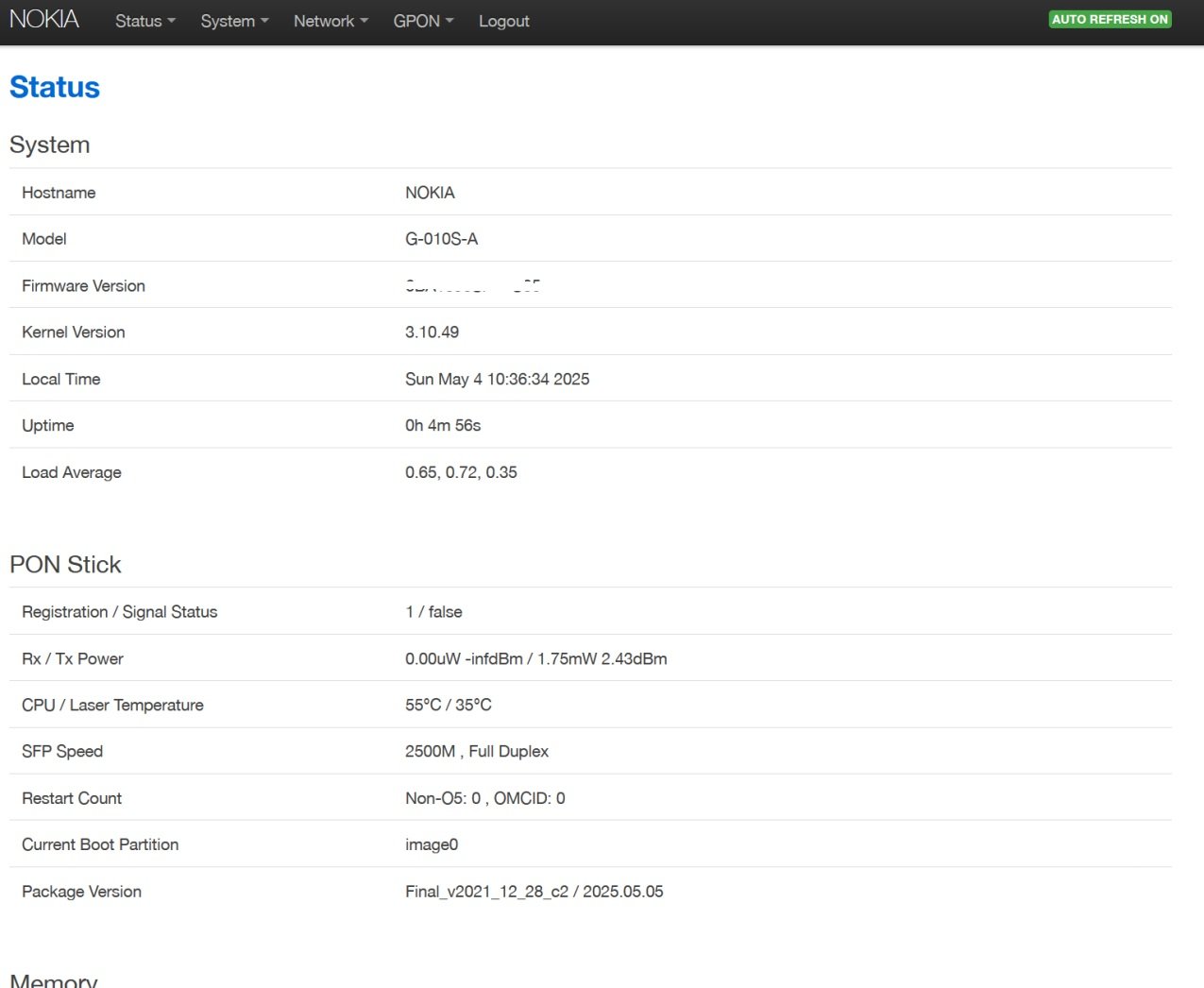

2 часа назад, CATCrypt сказал:
У вас какая ревизия модуля ?
На плате V06 или V08?
V08
Иногда после перезагрузки роутера, модуль после своей загрузки успевает отдать какие-то данные и после они не меняются.
В консоли роутера
10 минут назад, JohnSoap сказал:
Сброс сделать полный, потом вытащить модуль и вставить обратно и подождать.
Должно работать нормально.

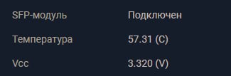

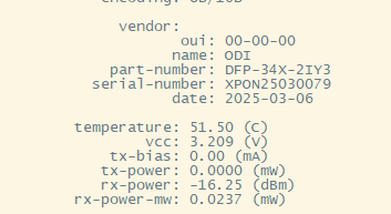

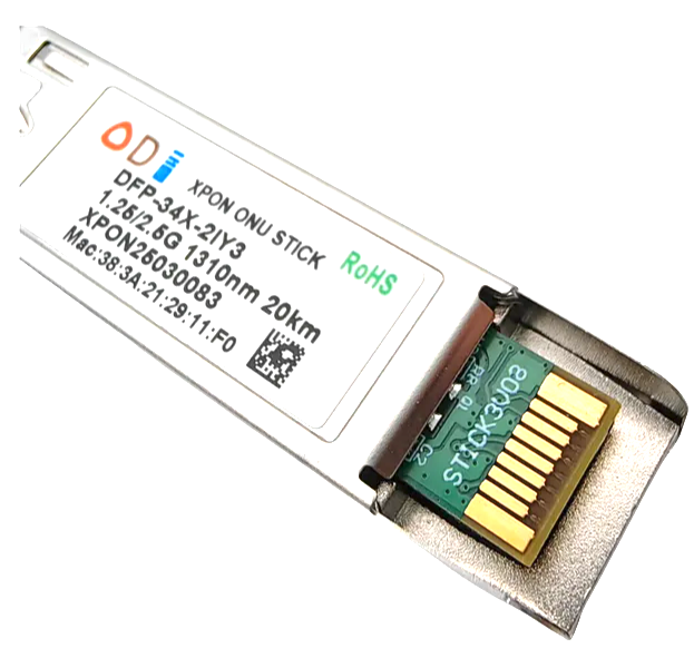

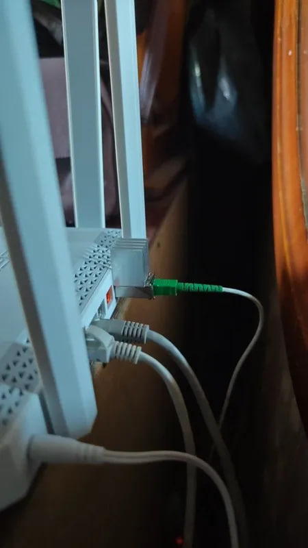

Всем здравствуйте. Подскажите пожалуйста, в чем может быть проблема?(возможно немного не в тему, но спросить особо негде) так что заранее благодарен. Получил DFP-34X-2IY3 и есть несколько проблем, во-первых он нереально греется куда бы я его не воткнул, медиаконвертер или роутер, хотя показывает 49 градусов руки обжечь можно. Через медиаконвертер удается зайти и даже поднять Ростелеком, когда вставляешь в роутер(есть вариант кинетик и bpi-r3), зайти в мозги не удается. В то же время на SFP он определяется. Прошивка V1.2.0-240918, может дело в ней или это бракованный стик?
5 часов назад, nja сказал:
1. Нагрев это нормально и ничего с ним не случится.
2.Кинетик обновить до 4.3
3. Что бы работало в bpi-r3 , нужна другая прошивка  с согласованием ибо там в драйвере маршрутизатора для  sfp проблемка есть.
