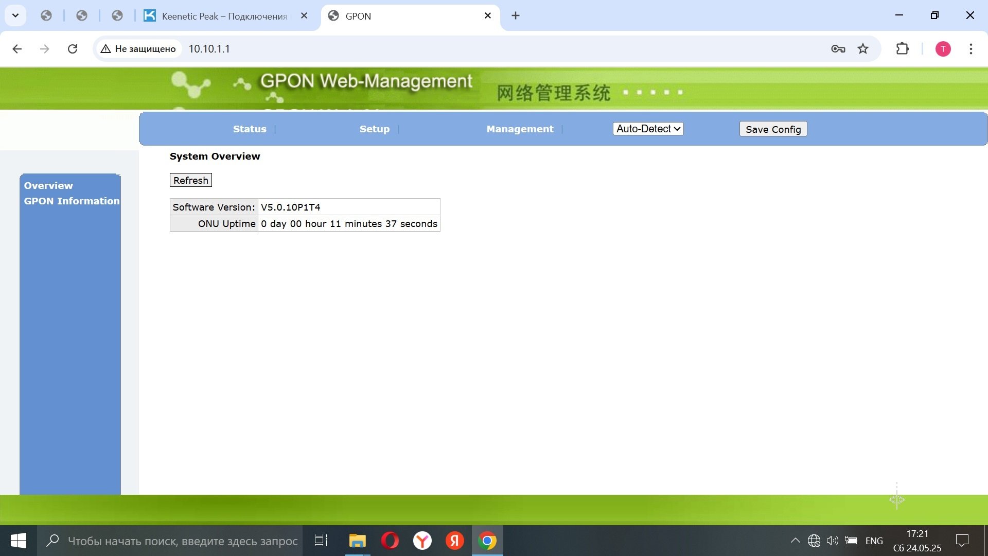

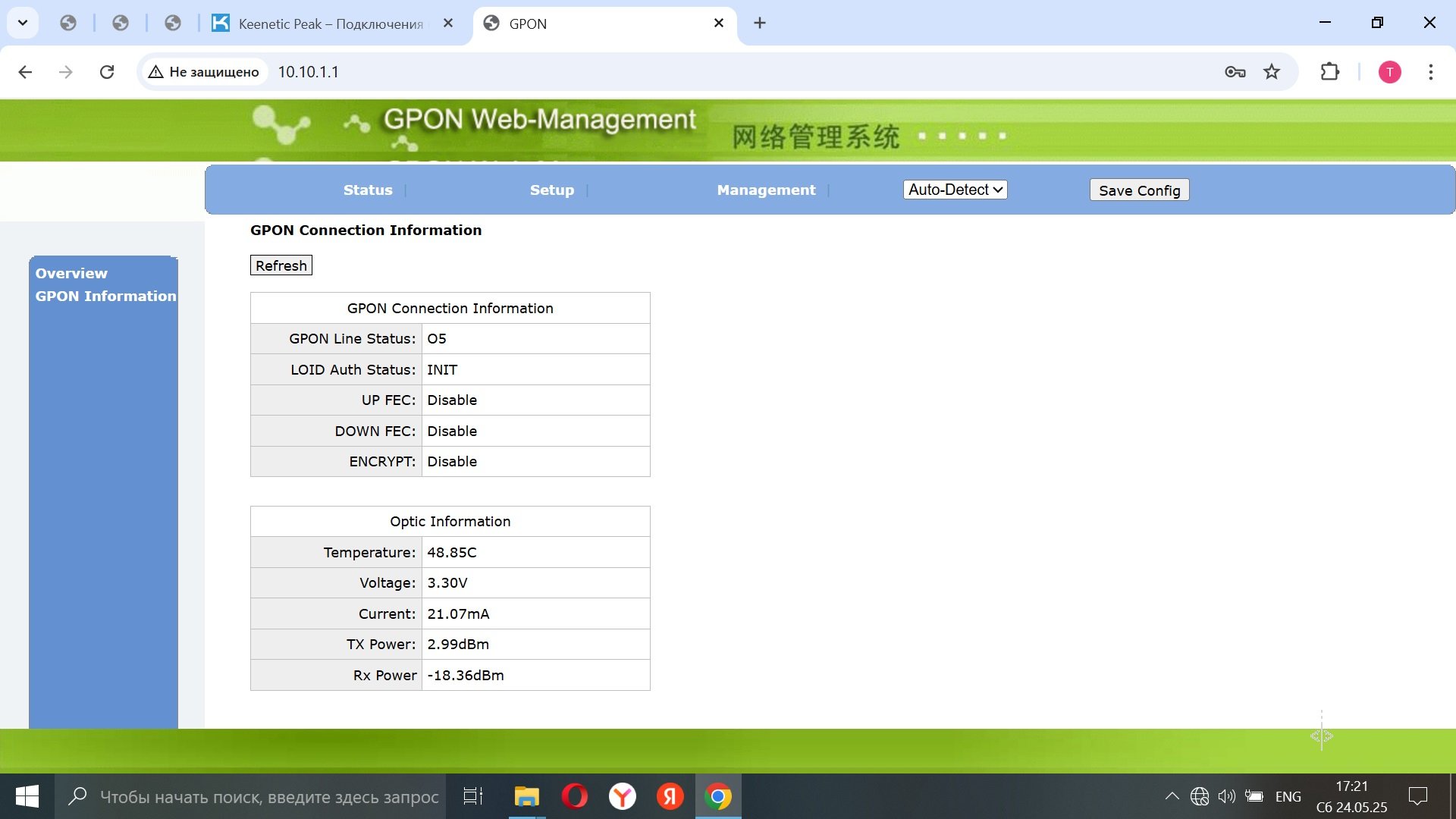

Team Опубликовано 27 мая Опубликовано 27 мая Только что, Team сказал: Теперь следующий шаг. Прошу помочь настроить SFP ftth gpon Zyxel PMG3000-D20B модуль на интернет Ростелеком Калужская обл. Имеется роутер от провайдера Производитель SEC Модель ST-704N
Igor St Опубликовано 27 мая Опубликовано 27 мая (изменено) Модуль ваш на таком же чипе как и MA5671A, только пзу еще меньше в 2 раза, 8МБ вместо 16МБ, помню у Зухеля он каких то нереальных денег стоил, за что правда не совсем понятно. Судя по всему оборудование у провайдера не Хуавей стоит, шансы заставить его работать около нулевые. Прошивка наверняка у этого модуля предельно кастрированная, поэтому тут даже и посоветовать нечего. А толку кресты ставить, вы купили жутко дорогой модуль с начинкой как у MA5671A, там даже памяти больше, я себе MA5671A купил две штуки за 5000р. не жалко как говориться и выбросить, вам очень повезло с оборудованием у провайдера, а легко могло и не повезти. Изменено 8 июня пользователем Igor St 1
CATCrypt Опубликовано 27 мая Опубликовано 27 мая 3 минуты назад, Igor St сказал: тут даже и посоветовать нечего. Купить нормальный модуль HSGQ/ODI.

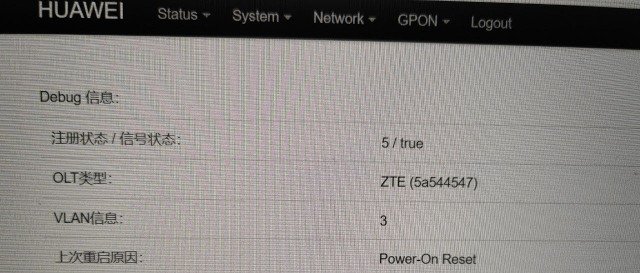

Igor St Опубликовано 29 мая Опубликовано 29 мая (изменено) 47 минут назад, Кoнстантин сказал: Это нетак, MA5671A заводится на 80% станций. Скиньте фото с модуля где данные по соединению, очень хочу увидеть OLT не Хуавей и чтобы VLAN отображались при этом. Я только недавно на 89 странице писал что проблемы у MA5671A начались даже когда OLT Хуавей на станции, настройки с которыми раньше все работало без проблем, перестают нормально работать, провайдерам наша самодеятельность поперек горла, хотели бы, уже официально начали модули продавать, дальше будет только хуже, я только у ODI видел прошивку полностью клонирующую провайдерский терминал, пытаться покупать что то другое, мягко говоря не разумно. Изменено 29 мая пользователем Igor St

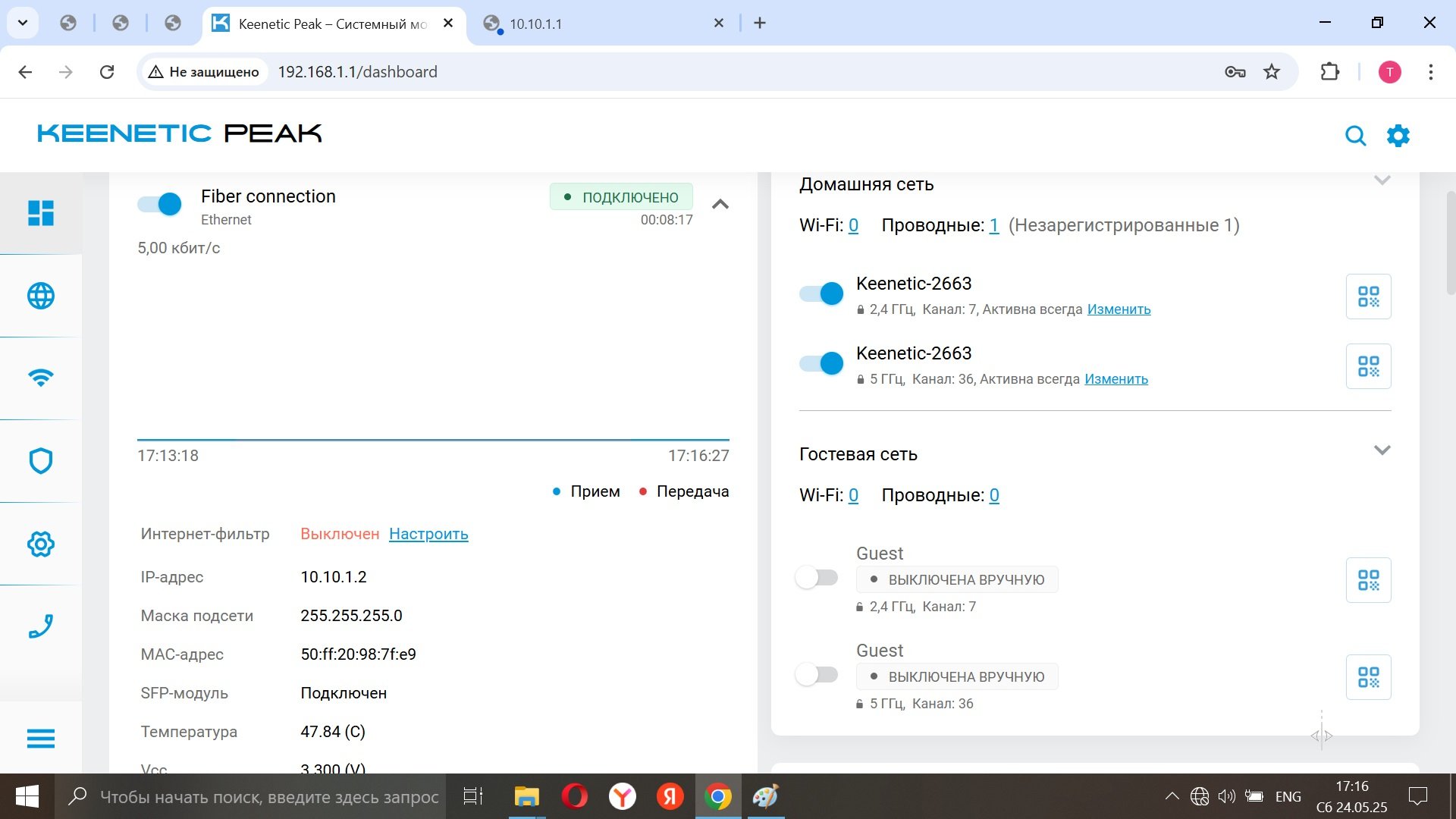

JohnSoap Опубликовано 29 мая Опубликовано 29 мая Вышел релиз 4.3.2. На нем модуль DFP-34X-2IY3 с прошивкой V1.1.1 не отображает информацию DDM (просто нулевые значения в WEB-интерфейсе кинетика).
