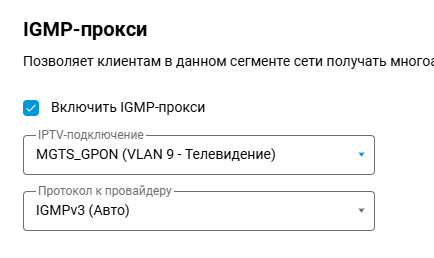

17 минут назад, Mamumka сказал:
интернет есть, а МТС ТВ показывает программу и черный экран
А для ТВ влан вводили? А потом в настройках кинетика IGMP-прокси выбрать IPTV-подключение, в названии которого влан для тв?
У меня так работает
Изменено пользователем KIBego
У меня так работает
Пробовал не указывать совсем (так на 1011), указывать 9, 20, 550, результат одинаков.

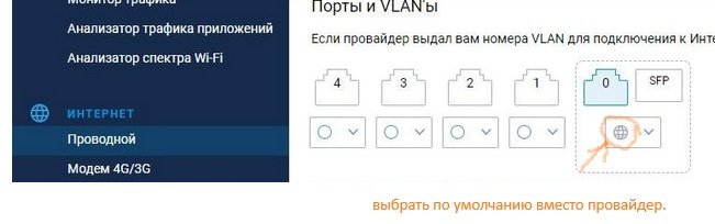

13 часов назад, Team сказал:
модуль Zyxel PMG3000-D20B
Что сделать из кинетика медиаконвертер, достаточно просто выбрать SFP интерфейс "по умолчанию" вместо значения "провайдер"
Так же если был чуть ниже указан VLAN его обязательно убрать.
Далее заходите в настройки сетевой карты вашего компьютера и указываете IP руками из подсети вашего SFP.
Кроме IP ничего больше прописывать не нужно.
Таким образом вы превратите кинетик в обычный медиаконвертер и модуль у вас будет виден напрямую.Вы сможете его прошить исключив маршрутизацию кинетика.
Для того что бы работал интернет, нужно будет все настраивать конечно же по другому.

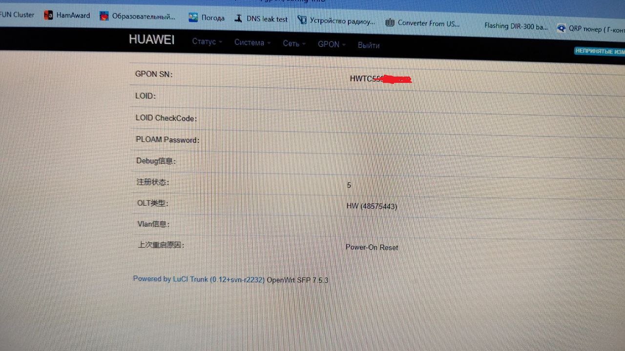

59 минут назад, Japerdu сказал:
Но может посоветуете более лучший вариант?
ODI DFP-34X-2IY3 только такой, если у вашего провайдера оборудование не Хуавей стоит, MA5671A положите на полку, вы его настроить не сможете, вам надо почитать ветку, страниц 10 последних.
Вот фото настроек MA5671A, в данном случае у провайдера стоит Хуавей повезло, а может быть image.thumb.jpeg.d6a17d1b5f9f575cdc1c7fb57421f5cf.jpegи другое оборудование.
Изменено пользователем Igor St
7 минут назад, Igor St сказал:
Есть у меня бета прошивка, которая полностью сделает интерфейс английским.
  • Лайк 1
7 минут назад, CATCrypt сказал:
Да толку от нее, там так мало настроек, что она только для эстетики нужна, а с учетом что провайдер химичить начал и влан приходится поднимать на роутере, туда совсем доступ пропадает, точнее можно конечно извратиться и настроить, только смысл.
Был бы толк если бы кто настроек ему добавил как в ODI, но об этом только помечтать можно)
Что говорить, я когда с него пытался добыть по максимуму, маршрутизацию надо было поднять, сервер с внутренней сети провайдера прокинуть в локальную сеть, так там дохлый номер, на модуле даже не удается пинг проверить, эта железка годится только для поднятия интернета и то если оборудование у провайдера Хуавей.
