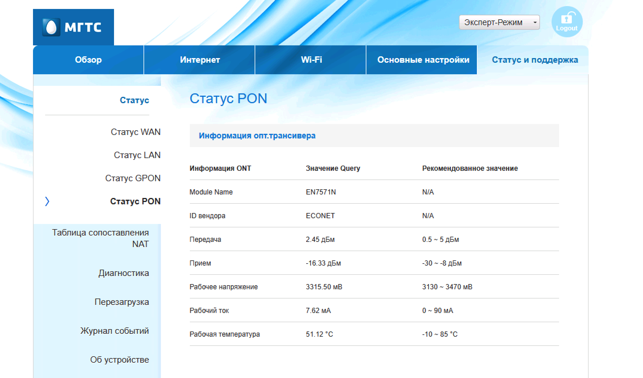

Спасибо CATCrypt за его помощь в настройке SFP-модуля DFP-34X-2IY2 (интернет и IPTV от МГТС/МТС), установлен в KN-1012.
Ранее использовал понрозетку TP-Link XZ000-G7.

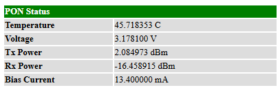

Розетка похолоднее - 35-36 °С (в комнате 26).
У стика в мониторе кинетика - 51-52 °С. И это с небольшим радиатором, который я на него приколхозил.
А сам стик показывает другое значение... Кому больше верить?
З.Ы. Понрозетку конечно проще было настроить :)

7 часов назад, KIBego сказал:
Можно было охлаждение не колхозить.
Будет всё работать очень долго.
9 часов назад, CATCrypt сказал:
На всякий случай, профессиональная перестраховка :)
Тем более, что особо ничего не стоило. Только прижимную пластину сделал на работе.

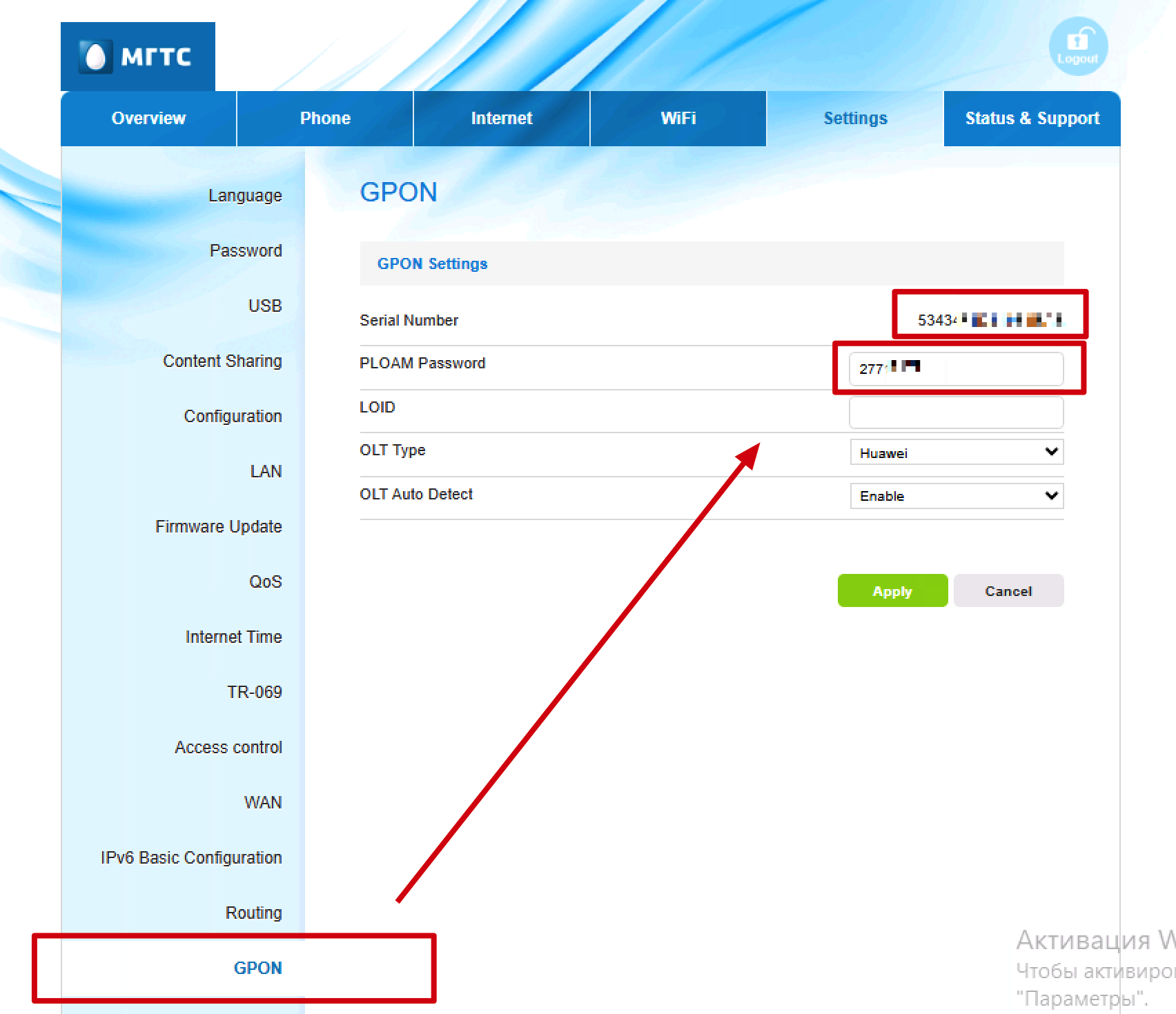

"Идем на свой роутер от МГТС, и копируем от туда PLOAM Password и Serial Number роутера."
подскажите пожалуйста
где найти?

37 минут назад, wild2383 сказал:
где найти?
При авторизации что вводили? admin/admin?
Эти данные нужно искать в настройках, а не в статусах
Изменено пользователем Архитектор
Всем спасибо всем за ответы - но всё неправильно
На случай если тоже будет кто то искать:
В данном роутере RV6699 v4 от МГТС чтобы получить PLOAM Password и Serial Number
необходимо зайти в режим с супер правами (и это не admin / admin), зайти туда можно только по спец логину mgts пароль mtsoao
Изменено пользователем wild2383
5 минут назад, wild2383 сказал:
Эти данные действуют не только на RV6699, а и на остальных МГТСовских модемах. Потому и спрашивал, что вводили, так как на первом скриншоте было похоже на урезанный интерфейс под обычной учёткой admin'а
4 минуты назад, wild2383 сказал:
но всё неправильно
А вот и нет. Если вы вошли неправильно, то это ваша проблема. :)
Архитектор вас даже спросил, что вводили при авторизации
