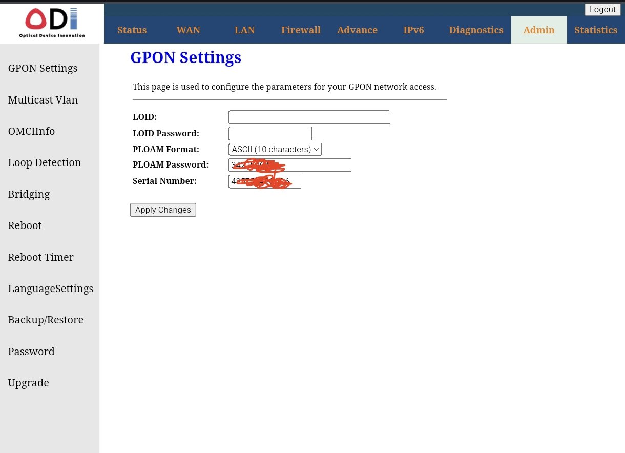

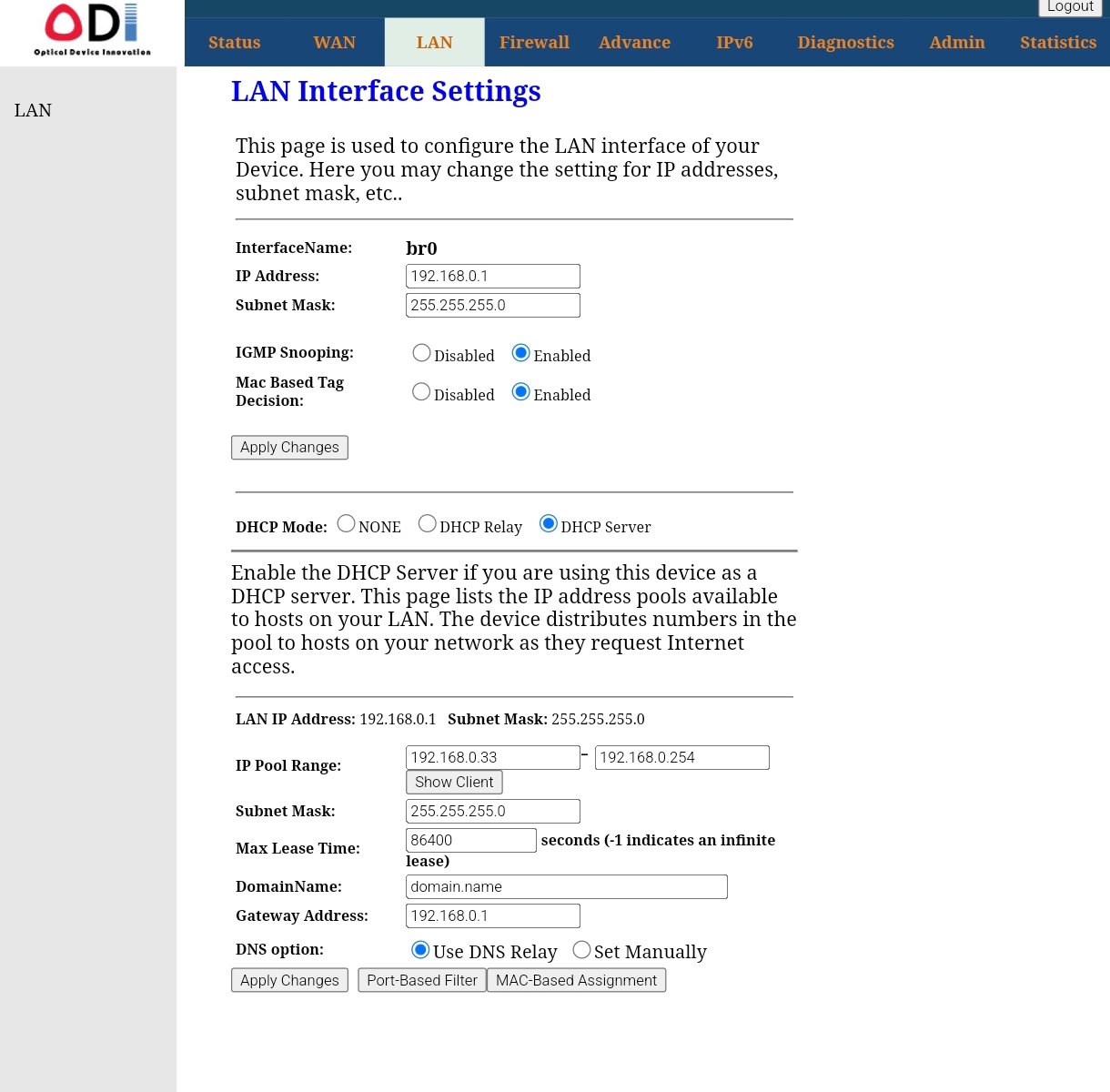

mozgurt Опубликовано 16 апреля Опубликовано 16 апреля (изменено) 17 часов назад, CATCrypt сказал: Какой именно ? Как настроили и прописали vlan ? Важно правильно настроить , а не - " и так сойдёт" Firmware/DFP-34X-2C2/M114_sfp_ODI_hybrid_220916.tar И вот так у меня всё работает Изменено 17 апреля пользователем mozgurt
CATCrypt Опубликовано 16 апреля Опубликовано 16 апреля 27 минут назад, mozgurt сказал: Firmware/DFP-34X-2C2/M114_sfp_ODI_hybrid_220916.tar И вот так у меня всё работает Неправильно все прям совсем. Теперь понятно почему вы столкнулись с проблемами в работе . 1. Прошивку нужно обновить 2.Pppoe с модуля вернуть как это положено обратно на маршрутизатор 3. Правильно прописать прочие настройки и перенести мак адрес терминала в модуль.
