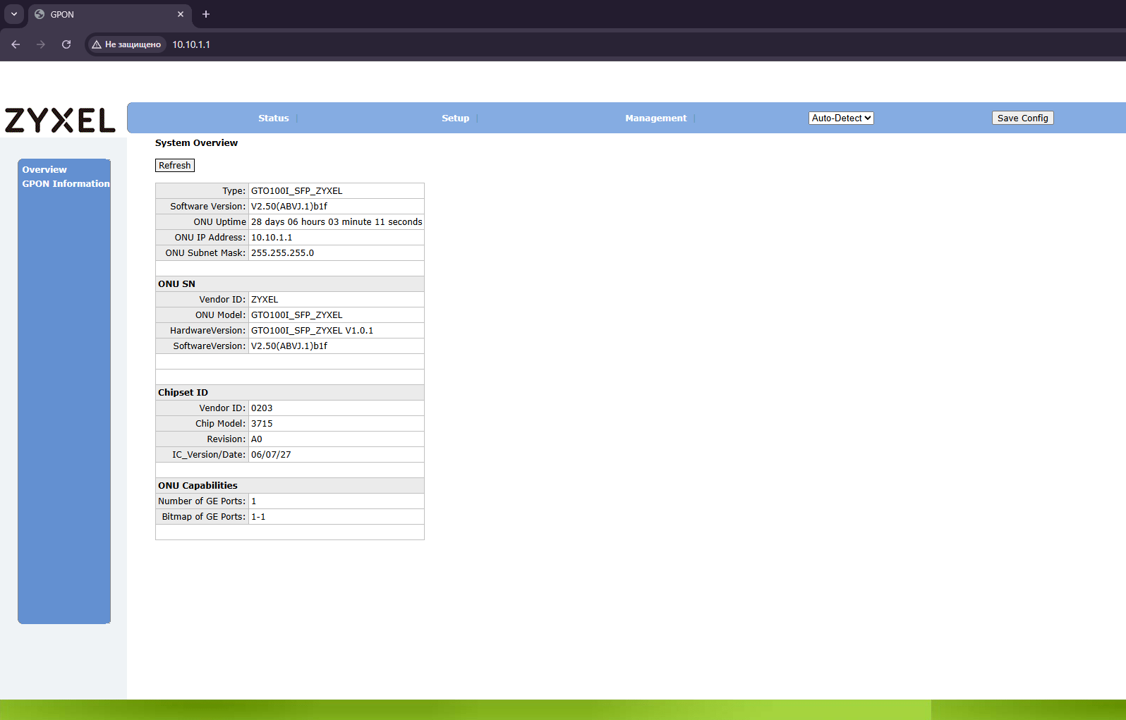

Alexmiki75 Опубликовано 13 сентября Опубликовано 13 сентября 11 часов назад, bindas.ar сказал: Так как раз мне и не подходил, ещё два года назад на Тао накупил 6 штук, хуавеев, Нокиа и алкатель😀 как же я тогда обламался, не зная, что все это одно и тоже... И с Ростелеком Санкт-Петербург olt eltex они не работали, а как все же залил прошивку zyxel все отлично работает А где такую прошивку найти?
Alexmiki75 Опубликовано 13 сентября Опубликовано 13 сентября 12 часов назад, bindas.ar сказал: У меня Хуавей на прошивке zyxel с одним радиатором держит 50-55 градусов(в админке врёт, показывает 58-62), в данный момент аптайм 28 дней, никаких проблем. Рано вы его хороните) А как прошили? Ткните плиз лицом в ссылку.

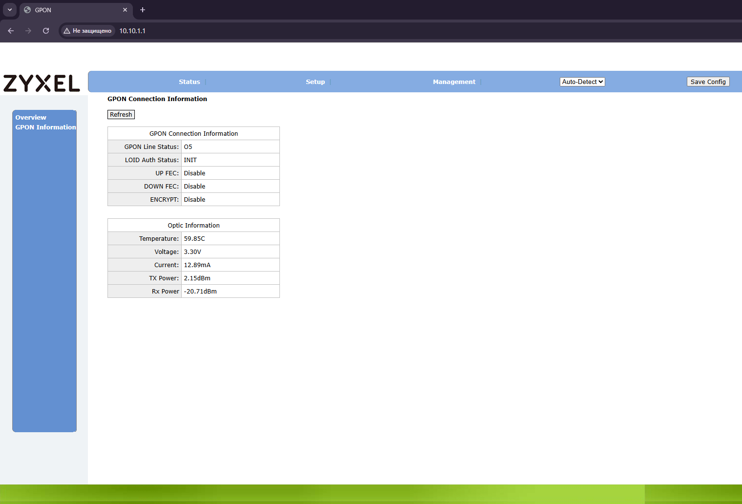

flashtr0n Опубликовано 13 сентября Опубликовано 13 сентября Здравствуйте. Сегодня получил модуль DFP-34X-2IY3 от ODI. Провайдер РТК, GPON терминал ELTX. Роутер KN Giga-1012. Статус О5 получил, но авторизация ни на роутере через Brige, ни на самом модуле через PPPoE не проходит. И в логах не вижу принятых пакетов вообще, зато очень много ошибок "HEC Errors - 3247". Кабели в порядке, на родном ELTX всё летает, и на Tenda HG1 с вбитыми в неё настройками тоже. Китайцы прислали бракованный модуль? Или виновата версия прошивки? Ещё заметил, что к адресу модуля 192.168.1.1 каждые 20-30 секунд пропадает пинг на значительное время (тоже порядка 20-30 секунд), как будто Кинетик пытается его перезапустить, но аптайм модуля при этом не сбивается.
