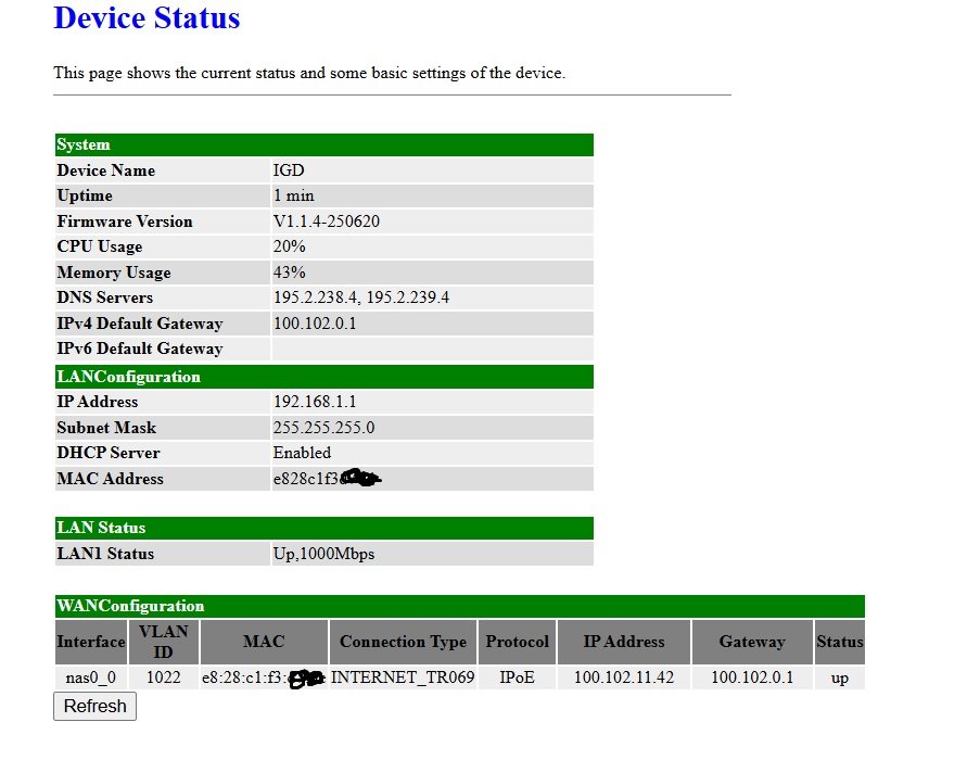

В 19.08.2025 в 07:09, MaDriver сказал:

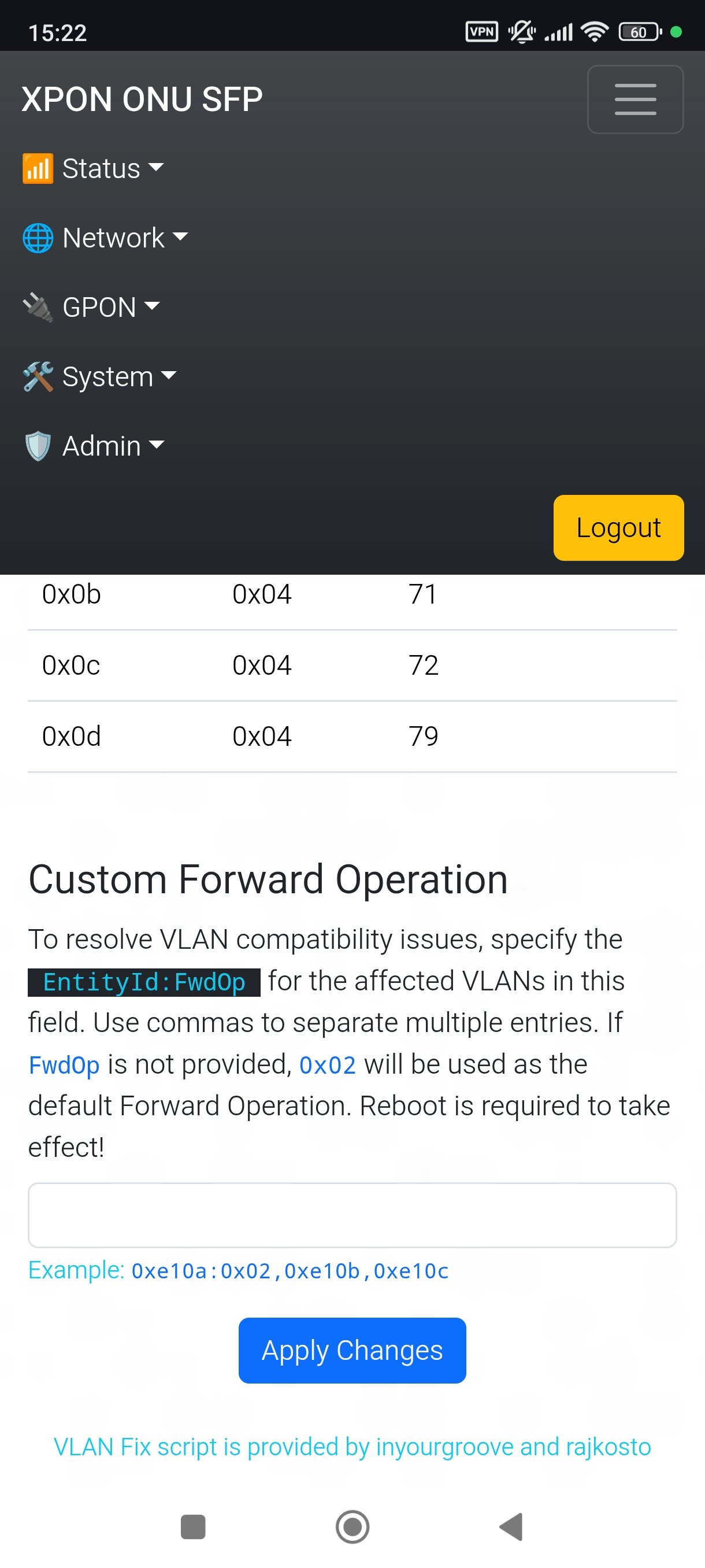

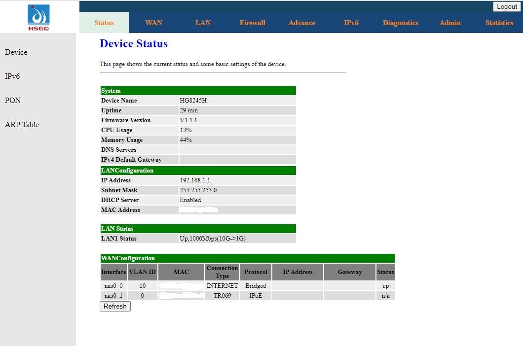

Спасибо за помощь в настройке добрый человек! Даунгрейд прошивки на 1.1.1 в окончании помог, завелся и инет и ТВ
Как я ранее и говорил, ставить нужно 1.1.1 и начинать все настройки с нее.
Исправим в будущих версиях эту отключению функцию.
Как оказалось не отсутствие как благо, так и вызывает вот такие вот ситуации где ее наличие критично.
Рад что удалось вам помочь.
