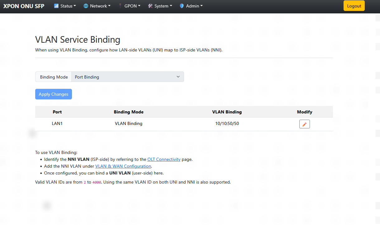

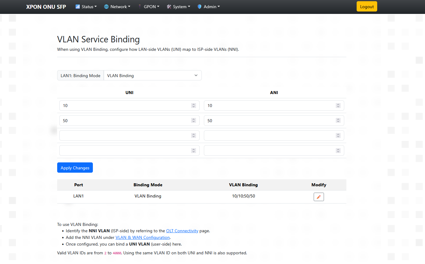

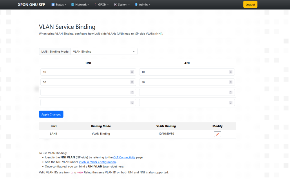

24 минуты назад, MaDriver сказал:
Прописал вланбиндинг по аналогии. Кинетик пишет "ошибка соединения". Стик по вланам пишет "up". Перезагружал роутер со стеклом и стик в отдельности. Кому чего не хватает?🤔 Может PPOE авторизацию на стике мутить?
А вы мне в ЛС скиньте картинками что вы там себе прописали , а то не понятно до конца.

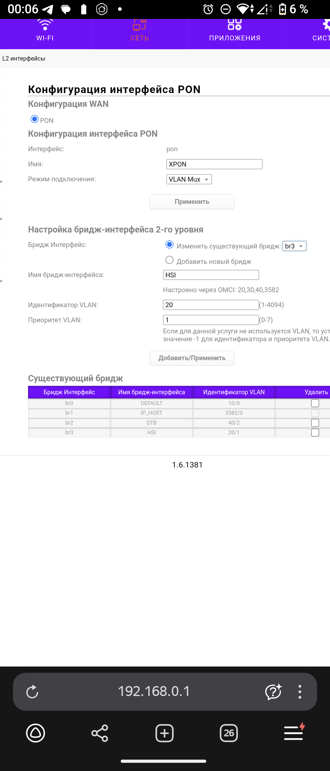

Всем привет. Имеется kn-1012 на 4.3.6 и провайдер Трайтек + eltex NTU-1. Есть подозрения , что на стороне провайдера тоже стоит Eltex.   На али был приобретен модуль 2с2, никак не могу победить, подскажите чего не хватает, скрины выкладываю, спасибо!
А какие у вас настройки штатного терминала?
Потому как из того что я вижу, вы поднять пытаетесь TR69 который вам автоматом прилетел.
На каком VLAN у вас интернет ?
Так же неправильно введен ряд пунктов  в разделе settings.
HW version rev.B
CWMP Product Class NTU-1
Software Version 1 3.2B.5.10     -( версия из вашего терминала )
Software Version 2 3.2B.5.10    -( версия из вашего терминала )

Вы бы начинали с прошивки 1.1.1, вдруг у вас провайдер автоматически конфигурацию отдает, будете мучится как я настраивать, новое не всегда подходит, CATCrypt про это тут уже не раз и не два писал.
У него всё прилетает это видно по картинке.
Другой вопрос что человек в vlan для tr69 интернет ищет, что в корне неправильно .

вот что видно в самом терминале, это тупо мост, VLAN 1022 вытащил командой, vlanbinding не прописывал. Вопрос что там прописывать?
