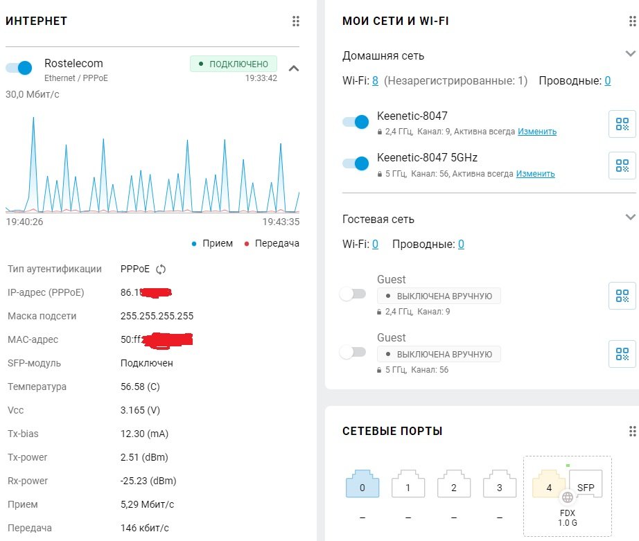

Rx-power на грани как-бы. Но это на скорость доступа к вебке не должно влиять.

1 час назад, KIBego сказал:
Работает - не трогай
Именно так) тем более Ростелеком со стороны станции что то хитрое поставили, хувеевский модуль в принципе отказался вланы получать, так что в моем случае все работает и это очень хорошо.

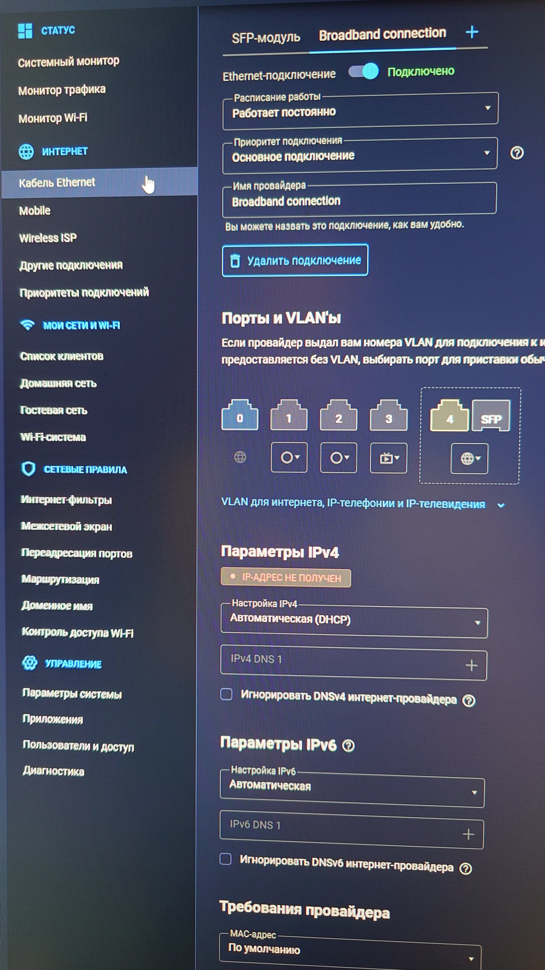

Подскажите эта прошивка подходит  для настройки соединения Ростелекома инет+иптв? У меня сейчас 1.1.2 стоит, нужно ли перепрошивать, второй день настраиваю интернет есть, но IPTV так и не показывает
На вашей 1.1.2 будет iptv работать если правильно все настроить.
Прошить до 1.1.3 и 1.1.4 конечно же можно.
Я поделюсь с вами своим опытам связки модулей gpon ODI с кинетиком 1012
Скажу сразу что в пользовании у меня еще кинетики 1810 и 1011 и такой специфики там нет. Там все работает без этих нюансов.
У меня интернет от провайдера через PPPoE и на 1012 и были такие моменты, что при включении кинетика 1012 или перезагрузки модуль инициировался, а PPPoE не поднималось. Выбивало ошибку подключение. Такое поведение было не всегда. Могло глюкануть на пятой или десятом выключении-перезагрузки кинетика. И один раз, когда при обновлении прошивки на кинетике удаленно PPPoE не стартануло, и я потерял доступ кинетику, меня это сподвигло разобраться в этой проблеме.
Padavan писал что модуль gpon стартует 45-55 сек. если я не ошибаюсь по умолчанию в кинетика заложен таймаут инициализации 30 сек. И я так понимаю в моем случае происходило следующее... модуль до конца еще не инициировался, а PPPoE уже пробовало подняться  и подало в ошибку. И в моей ситуации как я описал выше, такие случае были не всегда, и в большинстве модуль успевал инициироваться быстрее.
Поэтому сейчас я в конфиге 1012 в обязательном порядке прописываю команду в интерфейсе модуля
 sfp init-timeout 55
Пробовал сначала 50 сек. И видел что PPPoE при поднятии подало на секунды две в ошибку, и потом поднималась. Поэтому увеличил до 55 сек.
После этого у меня PPPoE поднимается всегда. Глюк ушел. Возможно это только такое поведение у моего провайдера, но тут писали на форуме и другие с похожей проблемой.
