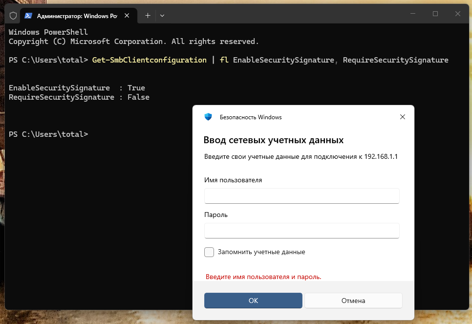

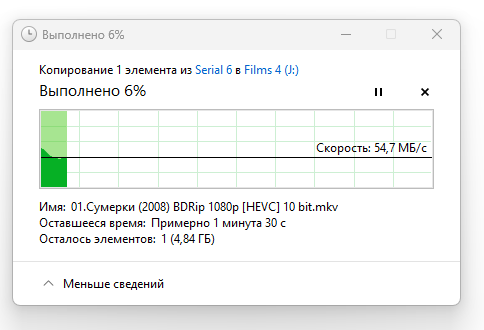

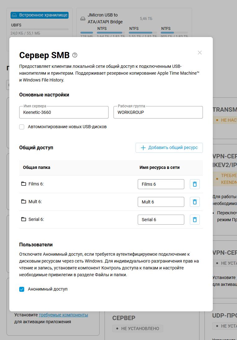

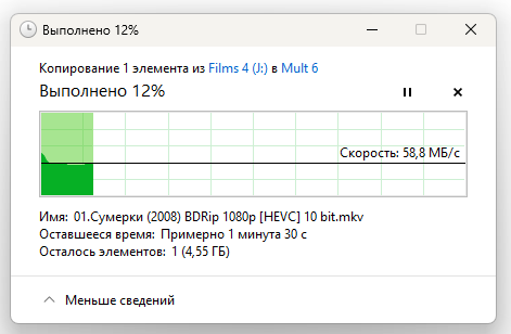

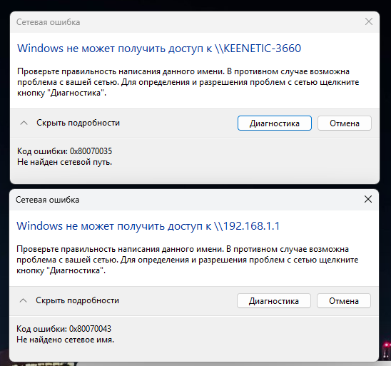

  1. Да, очень похоже на не анонимный доступ, как у человека. Но всё дело в том, что в какой-то момент (может быть как раз тогда) в прошивке кинетика сломалась запись на диск по анонимному доступу... и мне пришлось делать подключение и доступ по отдельно созданному пользователю "kino". А потом перейти на DLNA, в котором в последствии сломали автоматическое обновление файлов лежащих на разделах. С какой стороны не глянь - одни проблемы 😂 попробовал воспользоваться командами из руководства по ссылке: Сервер SMB (доступ к файлам и принтерам) И роутер и компьютер основной перезагрузил... но нет.. не помогает.. не работает анонимный доступ никак 🤣 При дальнейших изысканиях вообще перестали видеться оба пути: и по сетевому имени устройства, и по IP-адресу роутера. Прекрасный итог 🙈 ********************************** В общем без всяких перезагрузок в итоге помогла команда найденная в комментариях к статье: Проблемы с доступом к сетевым хранилищам NAS в Windows 11 24H2 - Windows для системных администраторов Powershell от Админа Set-SmbClientConfiguration -EnableInsecureGuestLogons $true И без всяких перезагрузок уже по сравнению с предыдущими вариантами скорость чтения и записи стала 60 мбайт (ну хотя бы так уже)... хотя не так как было чтение раньше )))
  2. Не знаю с чего вы решили, что таких скоростей быть не могло. Торрент клиент UTorrent установлен на компьютере, а не используется встроенные Transmission. Интернет у меня 500 МБИТ. На компьютер всё качается с указанной скоростью 60 МБАЙТ (хотя СТИМ качает игры даже свыше скорости 500 МБИТ). Домашняя сеть построены на 1000 мбит/c роутере и свичах с той же скоростью по разным комнатам. Скорость между компьютерами в разных сегментах полноценные 125 мбайт/c. USB 3.0 имеет скорость 5000 гбит/c или 625 мбайт/c. Понятное дело что коробочка на таких скоростях вряд ли сможет работать, но указанные мной выше 180 и 230 мбайт через тот жа USB-кабель в ней превышают предел скорость 1000 мбит/с сети. Так что где именно по вашему у меня должно было быть даже теоретическое ограничение? И вообще запрос на подобные проблемы по форуму уже всплывал неоднократно.
