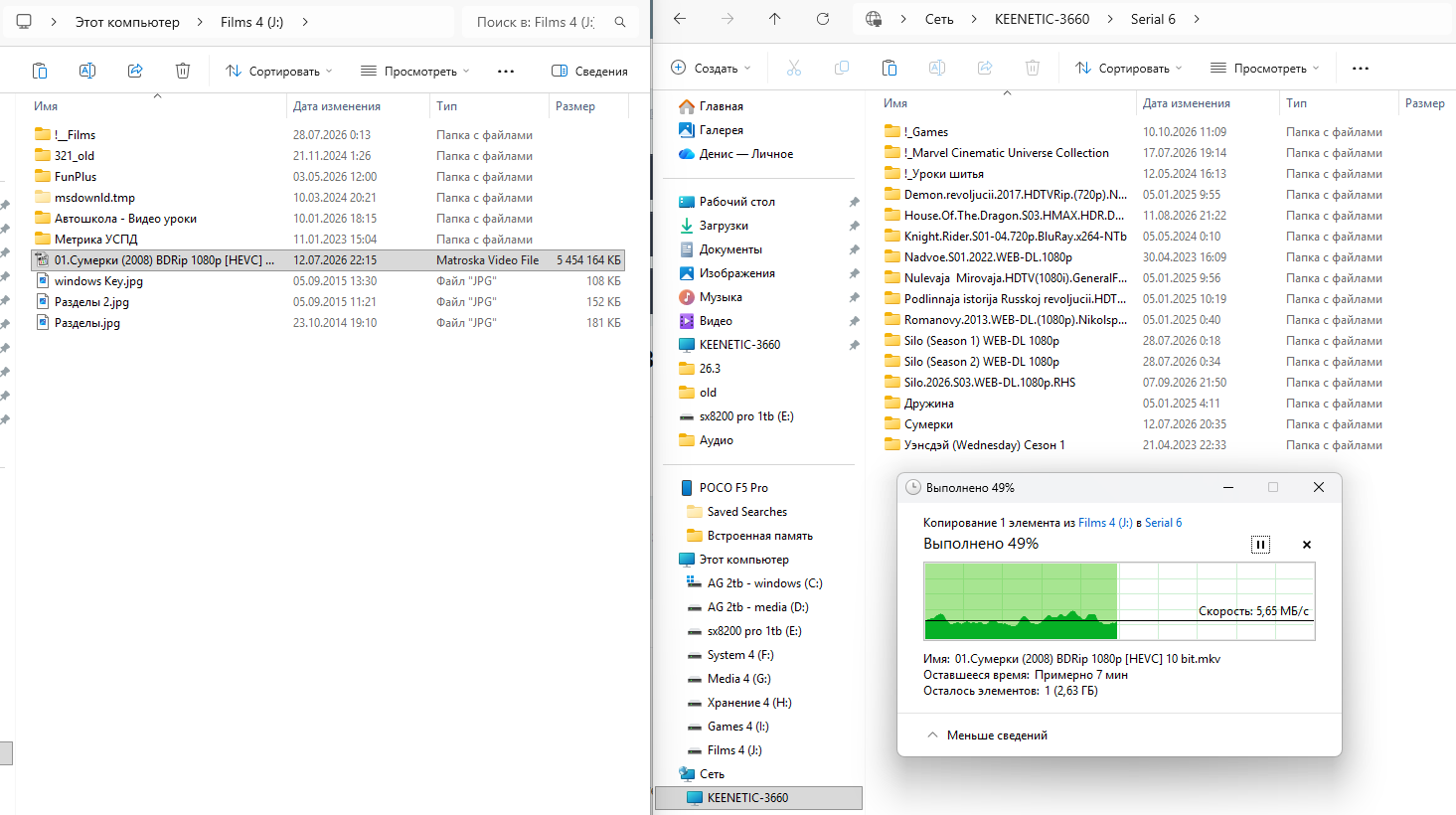

  1. Не знаю с чего вы решили, что таких скоростей быть не могло. Торрент клиент UTorrent установлен на компьютере, а не используется встроенные Transmission. Интернет у меня 500 МБИТ. На компьютер всё качается с указанной скоростью 60 МБАЙТ (хотя СТИМ качает игры даже свыше скорости 500 МБИТ). Домашняя сеть построены на 1000 мбит/c роутере и свичах с той же скоростью по разным комнатам. Скорость между компьютерами в разных сегментах полноценные 125 мбайт/c. USB 3.0 имеет скорость 5000 гбит/c или 625 мбайт/c. Понятное дело что коробочка на таких скоростях вряд ли сможет работать, но указанные мной выше 180 и 230 мбайт через тот жа USB-кабель в ней превышают предел скорость 1000 мбит/с сети. Так что где именно по вашему у меня должно было быть даже теоретическое ограничение? И вообще запрос на подобные проблемы по форуму уже всплывал неоднократно.

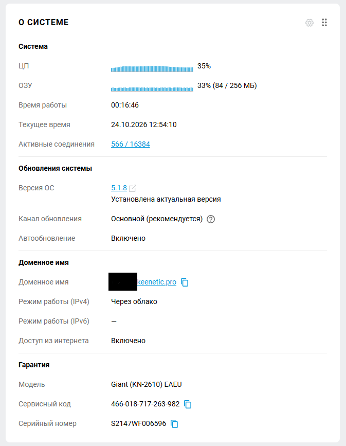

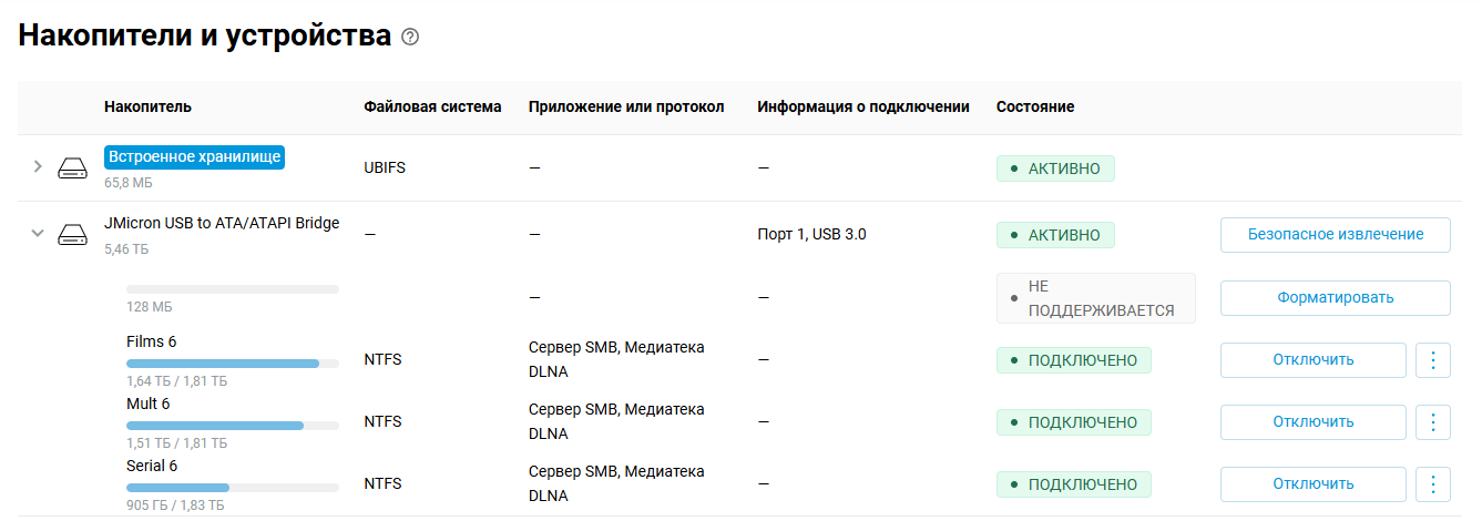

  3. Здравствуйте. Не знаю что уже делать с этим роутером Giant (KN-2610).. вплоть до желания выкинуть. Жёсткий диск используется как сетевое хранилище для фильмов, мультиков и сериалов, чтобы смотреть с телевизоров или других устройств их. Или качать в дорогу на переносные диски. В начале покупки этого роутера всё было хорошо. Скорость записи и чтения соответствовала тестам в интернете: 115 мбайт/с чтение и до 50 мбайт/с запись. Роутером пользуюсь с 2022 года. До этого сидел на нескольких поколениях GIGA. Жёсткий диск в коробочке со штатной вентиляцией. Выдаёт на компьютере скорость 180 мбайт/с запись и 230 мбайт/с чтение. Если подключить по SATA-кабелю к компьютеру, то скорость 270 мбайт/с запись и 300 мбайт/с чтение. Жёсткий диск Seagate Iron Wolf 6 ТБ. Проверял диск викторией. Диск в прекрасном состоянии. Нет ни битых секторов ничего. SMART в отличном состоянии. Подозрения на падение скорости начались примерно полгода назад, вместе с появлением 5 версии прошивки. Сейчас установлена версия 5.1.8. Стали очень медленно качаться и проверяться фильмы. Например, небольшой фильм на 30 гб может проверять хеш около часа. Хотя его на компьютер при скорости интернета 500 мбит качать меньше 10 минут. Если пытаться что-то смотреть параллельно закачке, то фильмы подтормаживают. Раньше торренты на популярных закачках даже в самом клиенте отображали скорость до 48 мбайт/с скачивание.. но в последнее время максимум до 10 поднимается. Этот же торрент при скачивании на компьютер показывает до 60 мбайт/с. Подключение к компьютеру настроено по SMB. Ограничений скорости вроде никаких нет. Жёсткий диск определяется на роутере как USB 3.0. Менять роутер вроде не хотелось.. да и не дешёвый он был при покупке, чтобы в итоге столкнуться с такими проблемами. Прошу помощи от технической поддержки. Что можно с ним сделать, чтобы вернуть ему прежнюю скорость? Или только помойка и покупка другого производителя? Кстати, как дополнение по протоколу DLNA: роутер не делает автоматической проверки наличия файлов, если их удалить - DLNA отображает, что якобы они ещё есть даже в течении месяца. Раньше тоже проблем с этим не было. Хотя бы на следующий день после удаления фильм пропадал. Добавил пример скорости копирования файла на этот Жёсткий диск через роутер.
