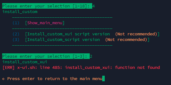

3
  1. Это была ошибка в версии 1.1.0 скрипта, в версии 1.1.1 всё починил. Это постараюсь исправить, но вроде не критично.

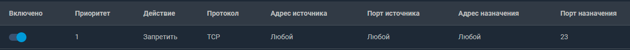

  10. Выстави в Межсетевом экране на Ethernet-подключение:
  11. Так же, советую закрыть порт для telnet для подключения из вне, ибо началась DDOS-атака на роутер, после добавления DDNS. И чтобы потом самим заходить в роутер по telnet или SSH, просто подключаетесь к роутеру по SSTP.
