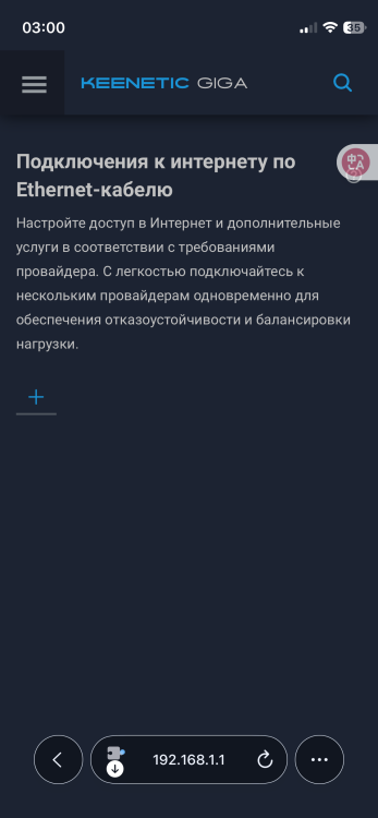

  13. Настраивал как через Ethernet или розетку, если что от рт роутера по кабелю Ethernet

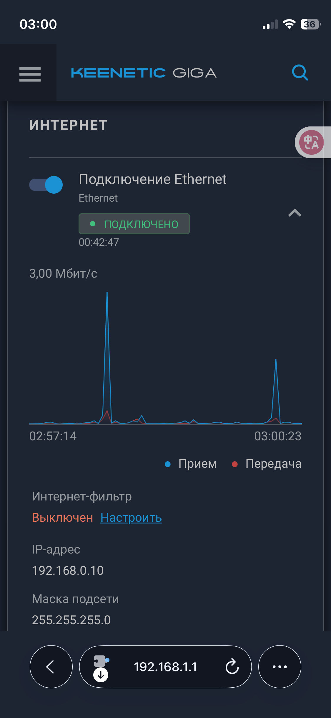

  14. В общем поигрался в настройки, сбросил до заводских настроек (заодно интересно было посмотреть что поменяли в настройках при старте) ну и нашел такой нюанс после настройки, инет есть хотя и сперли 🤣

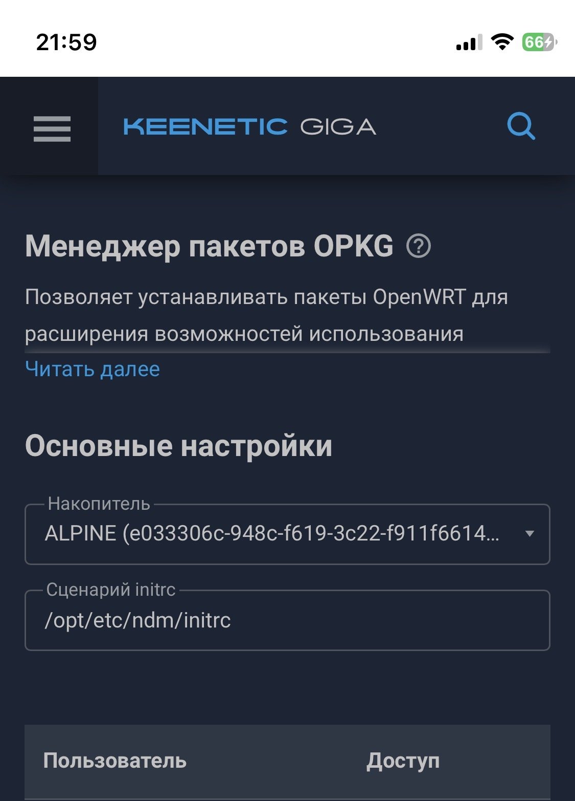

  15. Так как ТС за 3 года никак не решится поменять информацию, дополню её. называем флешку ALPINE при форматирование раздела на пк, после вставки её уже в роутер готовой закидываем на флешку архив в созданную в корне папку install и после того как скопируется идем в кли терминал и вводим команду opkg chroot opkg initrc /opt/etc/ndm/initrc opkg disk ALPINE:/ И заходим в диагностику и ждем когда запустится(либо идем попить чайку и после придя лезем в терминал) подключаемся по ssh ip роутера port 2222 логин root пароль alpine enjoy) apk update apk upgrade apk add/del htop 😉
