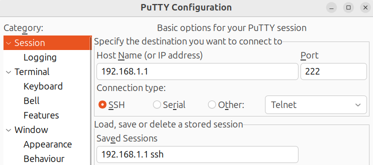

  20. Предполагаю, что вы заходите в NDMS CLI как “admin”, затем переходите в консоль Linux по команде "exec ash" и запускаете инсталлятор /opt/asterisk/install. При этом некоторые команды используемые инсталлятором не работают, т.к. не хватает прав. Чтобы инсталлятор работал корректно нужно зайти в консоль Linux напрямую по SSH как пользователь “root” (дефолтный пароль “кееnetic”), затем запустить инсталлятор /opt/asterisk/install, как написано в инструкции "keenetic-asterisk-installer-guide-20260603.pdf". Рекомендую полностью удалить текущую инсталляцию OPKG Entware + Asterisk, затем повторить установку Asterisk по инструкции от пользователя “root” из консоли Linux.
